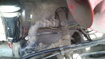

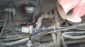

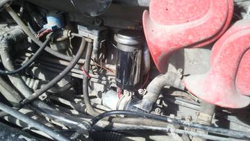

Сфотал что смог :dontknow:
Помпа висит на кронштейне , его не видно , на этом кронштейне еще висит компрессор.

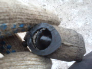

Вырезал тройники с шлангов , где белая полоса , это проход антифриза в печку , я в акуе :mad:
http://sa.uploads.ru/t/jtukf.jpg
http://sa.uploads.ru/t/s3wLN.jpg
Там мизерный проход.

Не совсем понял. Это устройство тройника такое? Или забито чем то.?
0
622
Лично я понял , что это брак , в тройник засовывают пластиковые трубки , потом варят шланги :dontknow:

:nope: Какую я поставил ВООБЩЕ не слышно , я ее рукой трогаю , только тогда понимаю , что она работает.
Код ее : 0392020034 , именно эту помпу , по другим кодам у помп выходы по другому стоят :flag:

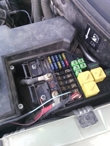

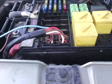

оказалось ,что точно ее не слышно,запитал с разъема в блоке предохранителей
12 в на светлом проводе появляется при включении зажигания

Я запитал на отдельную кнопку , у нас на консоле есть одна заглушка , где кнопка кондея.

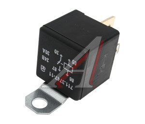

ставишь реле от стартера Ваз, схема на реле есть, нет разницы катушку реле чем замыкать плюсом или минусом
http://i.avtoall.ru/product_pictures/medium/545/019780_2.jpg
контакты 30 87 цепь насоса
контакты 88 85 на один перманентный +, на второй минус с регулятора печки (куда +/- установить опытным путём)

http://s2.uploads.ru/8Uvtj.gif спасибо за отзывчивость. даже не ожидал такой реакции...
проверил опытным путем напряжение на предохранителях при выключенном зажигании........напряжение есть везде. http://s2.uploads.ru/tD5Hu.gif
вот мой блок под капотомhttp://sd.uploads.ru/t/b63JG.jpg
попробую вариант с релюшкой от вазовского зажигания

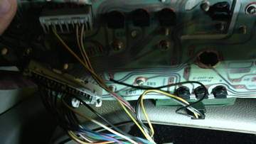

попутно решил поменять лампочки в приборной панели.....обнаружил что висит провод (черный)http://sd.uploads.ru/t/BVbgl.jpg
конешно не в тему,прошу не пинать http://s2.uploads.ru/Me7aY.gif  но может кто знает куда он должен идти
