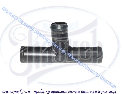

Потеплеет - думаю заняться системой охлаждения. Перекинуть шланги по-новому,
Я когда менял разводку, просто перекинул тройник(печка, теплообменник коробки) с подачи на выход. Сейчас понял ошибку. Тройник пластмассовый с маленьким сечением, заметно меньшим, чем сечение подающей трубы(той что идет от помпы) и сечения шлангов. Поэтому рекомендую родной тройник заменить медным. Основное сечение 18-я труба, боковой отводок(на теплообменник) диаметром на 12. Найти можно в сантехнических магазинах. Я как потеплеет, полезу менять тройник. Опыт так сказать пришел с эксплуатацией печки
Не мягкая-ли там медь? Не передавит хомутами?
Поделиться592009-12-18 17:38:01
Пока не могу сказать. В руки такой тройник не брал. Шланги с подачи соединял медной трубкой, тоже сантехнической. Стягивал хомутами, прочности хватило. Надеюсь что у тройника толщина стенки не меньше. В любом случае проверю при покупке. Сегодня с нужным диаметром бокового отводка не нашел. Если не найду готовый, придется паять самоделку какую нить. Но менять родной точно надо.
Поделиться602009-12-18 17:48:25
Я тройник ставил от ВАЗ-2110. У него диаметр нормуль, и он как раз под хомуты приспособлен
Поделиться612009-12-18 20:10:52
Заеду, посмотрю. Спасибо за подсказку. Только надо будет подумать над тем, чтобы жидкость после печки не шла полностью напрямую на слив, а частично уходила на теплообменник. Для этого выход на слив стоит немного поджать. Ты еще про замену шлангов писал, а там в чем идея? Или просто замена старых на новые?
