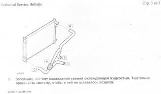

Дело в том, что выносной термостат - это "работа над ошибками", возникшими при переделке двигателя 1,4 в 1,8.
Просто так переделать не получилось, двигатель перегревался, посему, в последствии, термостат вынесли, а тот, что после помпы - ликвидировали.
1. А вот, что говорит мой Микрокат
2. Официальный сервисный бюллетень LTB00070 стр. 2
3. Официальный сервисный бюллетень LTB00070 стр. 3

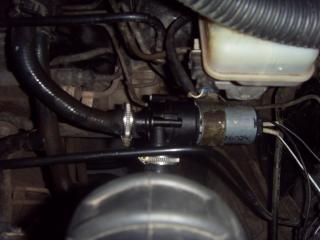

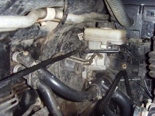

Печка на фрилах вполне нормальная. Сама система подачи ОЖ просчитана не совсем правильно.
Радиатор отопителя находится гораздо выше двигателя. На холостых оборотах (да и на низких в движении) эфективности помпы двигателя не хватает на то,
чтобы обеспечить нормальный проток антифриза по радиатору отопителя.
Подставьте руку под поток воздуха из печки на холостых оборотах - ну более или менее тёплый...
А теперь нажмите газульку до 2-3 тыс. оборотов - руки едва терпят. Когда еду 100-120, у меня ботинки плавиться начинают...
Распространенная для многих машин болячка.
Впервые столкнулся с этой проблемой на БМВ 730 (Е32). Первую зиму была просто жара. На следующую- прохладненько. Подсказали люди на форуме.
Проверил - правильно!!! Там тоже стоит бошевская дополнительная электрическая помпа на отопитель.
Вот и оказалось, что моторчик этой помпы у меня кирдыкнулся. Поменял - в машине опять ташкент!
На Чероки такого девайса не предусмотрено. И тоже прохладно, пока на малых оборотах. Люди (и я в их числе) спасались установкой электрической помпы от Газели.
Оказалось, что даже в Чероки с рваными дверными уплотнителями можно ездить в рубашке при -20 на улице...
Кстати, газелевская улитка и крыльчатка - один в один с бошевской. Вот сам мотор ублюдочно большой. Видимо в родном отечестве не нашлось миниатюрного электромотора на  12V...(((
Так выглядит на Чероки. Грубовато, но чертовски эфективно... Ниже - помпа Бош от БМВ и наша... Газёловская....

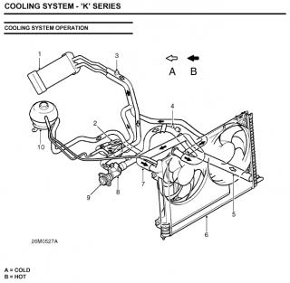

besan Почитай вот здесь - Доработка системы отопления на 2.0 TDI L-series :flag:
svarshik 461,
https://i.ibb.co/Nz0YPJW/39715-1.jpg
139
svarshik 461 написал(а):
какой приточный (верхний, нижний)?
На схеме стрелками показано:
нижний<--подводящий
верхний--> отводящий ( на нем и пробка для стравливания воздушных пробок)

Товарищи! Я поставил себе доп. помпу, если раньще пока не поедешь или не дашь оборотов не грела, зато сейчас у меня в машине Ташкент. На самом деле даже не ожидал такого эфекта от доп. помпы. Советую всем у кого есть проблема с печкой. Помпу я купил фирмы "Бош" с фольксвагена Т5 пасажирского, обошлась она мне в 1560р и покупал еще комплект проводов для подключения дополнительного света фар, вот через них я помпу и подключил. Вот фото всей конструкции.
https://i.ibb.co/Dfftxhtv/40639-1.jpg
https://i.ibb.co/DHr1r1KD/40639-2.jpg
https://i.ibb.co/vCTDPhJc/40639-3.jpg
+4
143
МОЛОДЕЦ! :cool:
Скажи пожалуйста а почему не поставил разъём на помпу? Уж очень он похож на тот что на форсунках.
Дополнительные шланги не использовал?
Купил помпу месяцназд но не решался поставить, теперь точно поставлю!
А на температурный режим движка не как не повлеяло?
И какой внутренний диаметр патрубков на фриле? Ты не мерил?

А почему поставил помпу на отводящий патрубок,а не на подающий?
145
Тоже хочу!!
Вообще, после легкой переделки системы отопления, у меня в салоне стало заметно теплее, и что самое главное - быстрее прогревается салон. Но при температуре ниже -25 в машине реальный дубак даже на ходу, не говоря уже про стояние на месте - дизель вообще не желает гонять жидкость по системе, да еще и сам остывает.
146
ИМХО - без разницы...  :dontknow:
