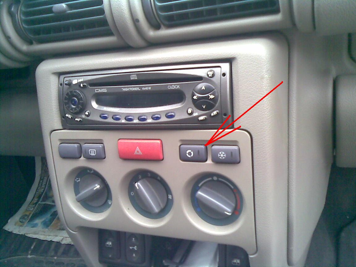

подскажите пожалста, откуда воздух поступает в печку : с улицы или из салона и как переключить в то или иное положение
Кнопкой с круговой стрелочкой, когда горит рециркуляция включена.
Отредактировано SlaW (2011-11-16 01:48:25)
чето нету такой кнопочки у меня
Как нету, батенька?
у тебя шо не такой?
Скорее всего - нет кондея, поэтому нет и кнопочки рециркуляции.
Именно так, без кондея нет правых двух кнопочек, забор воздуха с улицы.

а что это у вас батенька всё газетами заложено?? кто-то кусок ковра отгрыз???
кондей есть ,кнопка кондея есть , а слева от нее пустышка- че я один такой штоли?
Скорее всего - кондей ставился позже. Было тут на форуме такое.
тогда вопрос - откуда у меня должен воздух забираться в печку (под перчаточным ящиком какаято штука стоит с дыркой, закрытая фольгой, руку прислоняешь , а тяга воздуха идет из салона в нее) как переключить на улицу рециркуляцию, и возможно ли кнопку поставить, или кнопки нет -нет и моторедуктора
По моему (возможно я ошибаюсь) рециркуляция воздуха солона должна быть, независимо наличия кондея.
возможно етот дребедень который переводит поток воздуха до тебя либо удалили либо обевредили из за какой нить поломки.
если возможно выложи фотки.
Согласен.Просто шли мафыны с кондеем и без него.
