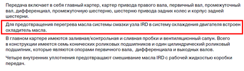

И, ещё, можно переподключить радиатор охлаждения раздатки.
Поделиться3342012-10-31 17:07:13
Коська, там теплообменник для подогрева/поддержания рабочей температуры масла в раздатке, но никак не для охлаждения. То что в Талмуде написано, это заблуждение. Выводы сделал как энергетик-тепломеханик, после изучения элементов системы охлаждения на предмет "как устроен + из чего состоит + как работает".
Поделиться3352012-10-31 17:46:47
Сначала для подогрева, а потом - для охлаждения!
Поделиться3362012-10-31 17:59:19
Не.... Охлаждать там нечего, она не греется в процессе работы сама по себе
Поделиться3372012-10-31 18:22:53
Как это не греется , а от трения шестернь ???
Как мне кажется . теплообменник нужен для поддержания определенной темпиратуры и Костя тоже по своему прав . сначала ОЖ быстрее нагревает масло , потом не дает ему вскипеть , как то так
Поделиться3382012-10-31 19:07:10
100 %
В водном транспорте обязательно применение двух холодильников. Один сначала для нагрева масла, а потом для его охлаждения
Поделиться3392012-10-31 19:38:36
В коробке передач шестерёнок намного больше, однако охлаждения там нет ни на одной из известных мне машин.... В раздатке у нас их по пальцам пересчитать можно... Трения зубьев в масле минимальное, фактически нулевое и тепловыделение там практически равно нулю.... В редукторах также нет охлаждения.... Следовательно обменник именно для нагрева
Поделиться3402012-10-31 19:39:48
Как мне кажется
Вадим привет, тебе кажется, и только.
Коська в корне не прав.
Единственный источник тепла, которую необходимо принудительно утилизировать, ето двигатель внутреннего сгорания. Остальные элементы системы охлаждения служат для утилизации тепла. Тепла от других источников утилизируется естественной конвекцией среды и корпусом агрегата.
В водном транспорте
М-дя, бегемотик водное животное
ето аргумент что ль? где ты видишь второй теплообменник.
Отредактировано ersai (2012-10-31 19:42:50)
Поделиться3412012-10-31 19:44:23
А коробка чем нагревается??? Там теплообменника нет.
Под раздаткой в непосредственной близости расположена выхлопная труба, которая греет ее будь здоров. Может все таки, конструкторам виднее, не?
Поделиться3422012-10-31 19:51:52
Молекулярно-поверхностное трение шестерен и масла, но она незначительная и утилизируется естественной конвекцией.
Дениска привет.
Ты хочешь сказать, что тепло от выхлопной трубы греет раздатку до кипения и его нужно принудительно охлаждать с помощью ОЖ который имеет температуры около 90 градусов?
если так то проблему решили бы асбестовым экраном.
Зачем козе рейтузы.
Отредактировано ersai (2012-10-31 19:53:59)
Поделиться3432012-10-31 19:57:28
Коробка греется как раз за счет вязкости масла, там больше элементов для разгона масла.... А раздатка не имеет такой возможности, и находится она немного обособленно от других агрегатов... Масло в раздатке будет греться значительно дольше чем в коробке, а это не есть хорошо...
Поделиться3442012-10-31 19:58:38
Это у Вас на бензине. На дизеле 2,0 TCi выхлопная за двигателем и мимо раздатки.
Раздатки идентичны. Как вам такое???
Поделиться3462012-10-31 20:06:05
спросить нужно у поизводителя
Поделиться3472012-10-31 20:27:26
Талмуд, станица 26-2-3, читаем:
Кроме того, система охлаждения предназначена для охлаждения масла в раздаточной коробке. Масло
раздаточной коробки охлаждается жидкостью, поступающей из блока цилиндров. Охлаждающая жидкость
проходит через пластинчатый теплообменник, расположенный в раздаточной коробке. В теплообменнике
имеются каналы для циркуляции жидкости охлаждающей масло и для её возврата в радиатор отопителя
салона.
Пы.Сы.
Ересь выделена жЫрным шрифтом.
Отредактировано ersai (2012-10-31 20:29:50)
Поделиться3482012-10-31 20:58:20
А чего наши не всунули радиатор в раздатку на той же ниве?
Поделиться3492012-10-31 21:03:11
Гоша, вопрос ниже пояса
Наши ниве вообще много чего не воткнули
ЗЫ Продолжаем следить за доводами, интересно
Поделиться3502012-10-31 21:04:54
Отписал буржуям, 5 рабочих дней на рассмотрение заявки
Суки, как в ЖКХ работают.
