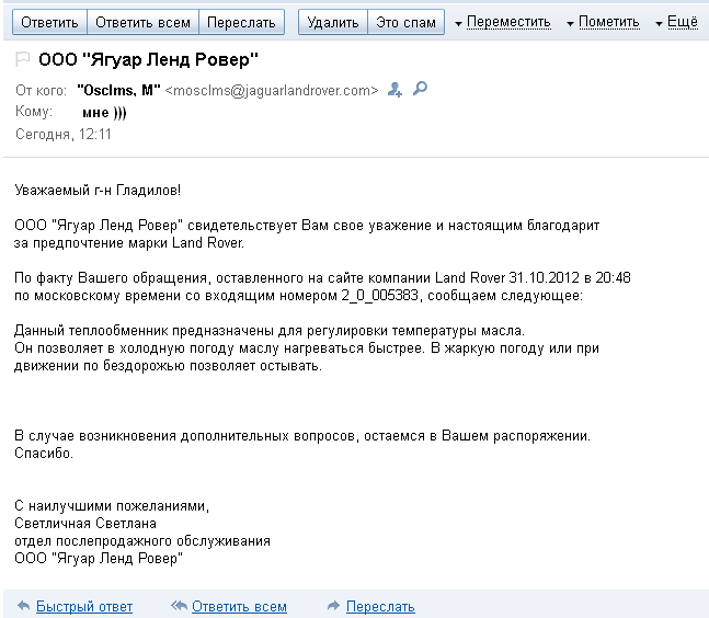

Вот вам ответ официального дилера
Поделиться3642012-11-01 13:40:32
Ну и, господа? Кто там ещё меня хаял?

По теплообменнику пообщался с нашим техэкспертом (работаю на дилерской станции).
В автомобилях сузуки и киа ничего подобного нет... И смысла в теплообменнике в раздатке никто не видит... Там нет ни чего такова, что работает на трении и следовательно греть до того состояния, когда надо охлаждение тупо нечему.... Если шестерни будут выделять такое количество тепла, они просто рассыпаться станут...
Поделиться3672012-11-01 14:16:30
Блин! Щас еще Ерсай придет со своей теорией
Возможно ваш эксперт теплотехник не владеет информацией о конструктивных особенностях данной раздатки. А Сузуки вообще не пример, вчера вон ниву вспоминали.
Радиатора для масла там нет! Есть основной радиатор с антифризом....
Этот антифриз и остужает ДВС

Как мне кажется . теплообменник нужен для поддержания определенной темпиратуры и Костя тоже по своему прав . сначала ОЖ быстрее нагревает масло , потом не дает ему вскипеть , как то так
Поделиться3752012-11-01 16:37:49
Так, что Ерсай придёт с ересью!
В общину заблудших душ
который принимает ответ Оф. дилера за чистую монету или ООО Ягуар Лендровер, в лице специалиста С Свеличной считающей последней инстанцией? ваапще
Цитирую, "в жаркую погоду или при движении по бездорожью позволяет остывать" бред сивой кобылы, меня ваапще убило.
В жаркую погоду саму ОЖ нужно принудительно охлаждать пропуская через радиатор авто. а при бездорожье греется двигатель в первую очередь, боже упаси.
Сравните соотношение тепло излучающий поверхность всей раздатки и теплопоглощающий поверхности радиатора. Какой тут процесс теплосъема, законы ФИЗИКИ никто не отменял. говорю так потому что изучал тепломеханику, и не ради зачетки.
на нашей раздатке нет ничего особенного, который выделяеет такое количество тапла чтобы их принудительно утилизировать иначе никак. редуктор как редуктор.

Даже возражать не буду. Не поленился написал официалам, ответ выше. Дальше переваривайте сами.

Техэксперт у нас реально грамотный... С конструктивом именно нашей раздатки он не знаком, но знаком с различными другими раздатками не по наслышке и ни где такова теплообменника в классической раздатке нет, он там просто не нужен. Есть варианты с фрикционнами, но это не наш случай.... Дифференциала повышенного трения там нет...

я назвал умозаключение наших товарищей и специалиста ООО Ягуар Лендровер С Свеличной, о том что етот элемент с в системе охлаждения охлаждает/не дает перегреться масла в раздатке, а не творение инженеров автопрома Её Величества.

У тебя дизель, там немного другая система.
Да системы у всех почти одинаковые , только шланги изогнуты по разному , я так и на Т; дизеле делал . когда две пеки ставил.
Еще раз повторяю, на работу отопителя теплообменник почти ни как не влияет, слишком мал. Холодно - ищите реальную причину.
Не размер ( пеплообменника раздатки ) влияет на тепло в салоне , а параллельное соединение , и так как раздатка находится ниже . проход ОЖ легче и быстрее.
Прям не знаю у кого больше силы воли - у моей лени или у моего желания воткнуть насос.
Воткни и увидишь в зеркало свою довольную физиономию
КТО НИБУДЬ ВООБЩЕ ОТРЕМОНТИРОВАЛ ДАННЫЙ УЗЕЛ???
Сашка , у тебя что нет маленького паяльника???
вопрос про радиатор раздатки, спрашивать про РЕЗИСТОРЫ?
