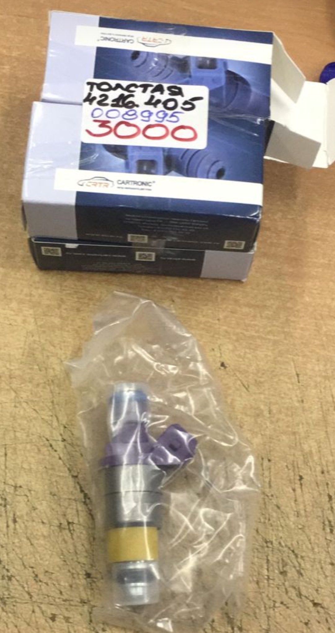

Вот и пришла пора менять мои многострадальные форсуночки. Начитался еще раз форума про ЗМЗ-406 и ВАЗовские от 2110 model: 280158502, поехал за покупками.
Нашел вот такую штуку от ЗМЗ по 680рэ за каждый. Не так дорого, купил весь комплект.
http://sg.uplds.ru/t/h4k1M.jpg
http://s3.uplds.ru/t/JbpxR.jpg
http://s8.uplds.ru/t/Mlsm0.jpg
http://sh.uplds.ru/t/hxPyX.jpg
http://s7.uplds.ru/t/zKTLh.jpg
Длиньше родных миллиметров на 8 навскидку. Штангеля померить не было.
Сопла всего 2 штуки в отличие от родных, где 4 отверстия.
Зато позолота в цену не входит.
Поставил, стопор не налез. Прорези есть, но горлышко длиннее и не садится стопор в рампу буквально 2 мм не достает. Ну и фиг с ними, я и так от них проку не видел.
Рампа получилась чуть выше, под ушки идеально встали гайки М8, длины болтиков хватило. Затянул, форсунки стоят нормально.
Завел с пол пинка. Но чувствую что-то не то. То ровненько, то подтраивает, то обороты плавают. Думаю надо бы клемму скинуть, ошибки сбросить. Скинул клемму минут на 15.
Завел с пол пина, но все равно не ровно работает. Думаю, надо проехаться. Выехал с поселка, в принципе на педальку отзывается, дал 120 по трассе. Все нормально. Накатал километров 10 по смешанным дорогам, на холостых обороты ровно на месте в районе 750, двигатель работает ровно.
Выходит, что все нормуль. Еще поезжу, может будет что еще отписать.

подсос под кольца форсунок. как я задолбался тогда колечки подбирать. по моему толстые рыжие от вазика какого-то подошли. штатные кольца как сито для воды, нифига не уплотняют
Отредактировано next (2019-04-26 09:38:07)
Сейчас у меня стоят колечки, которые на новых форсунках надеты были. И почему подсос обозначается только в одном блоке? Кольца-то все одинаковые.
криво встало. штатные газовские все равно меньше чем нужно

Приветсвую одноклубники! Какая величина топливной коррекции. ? Долгосрочная и кратковременные. У кого есть возможность. Напишите плиз. На родных форсах.
138
В2013 году ставил форсунки ЗМЗ. Всё нормально.  А в2020 году решил сменить. Стали видимо худшего качества. Льют бензин. Двузначные числа отрицательной корекции. Плохо заводится стала. Поставил назад старые.

Коллеги, доброго всем времени суток! Потекла одна форсунка, стоят еще родные, сименс-дека теперь для ЗМЗ406 идут под вывеской Пекар, смотрю отзывы на них, и какие-то они не внушающие оптимизма. Родные б/у, я так понимаю, смысла нет искать. На киа вроде буш ставят, но они на 1,5 см длиннее...
Может есть у кого положительный опыт по установке иных форсунок, поделитесь, плз.
141
1.5 сантиметра не сядет коллектор пластиковый. Это точно.
Сейчас у меня стоят ЗМЗ за 750р/штука и норм. Год уже бегают почти.
Тут главный вопрос. У тебя форсунки старого типа с вакуумом или уже нового, без вакуума?
142
https://upforme.ru/uploads/0000/d3/70/6078/t49668.jpg
143
Интересно... Вопрос админам.
А почему это находясь в Севастополе у меня вдруг Украинский флаг в шапке?
144
Спасибо, что откликнулись!
Да, рест, 2005г, соответственно форсунки зеленые четырехсопельные стоят.
145
Тогда без проблем встанут волгофорсы, только наверное адаптацию надо будет скинуть на мозгах.
Я когда ставил эти форсунки, не очень в этом понимал, да и нечем было сбрасывать. Поэтому у меня машина пару месяцев привыкала к ним. Думаю, если сбросить адаптацию, то безболезненно пройдет.
Еще. Волговские форсунки на 6-7мм длиннее зеленых. Топливная рампа получается тоже выше станет. Я между ушками рампы и коллектором, куда рампа крепится подложил гайки М8, как проставки. И протянул болтами через них. Встало как родное.
