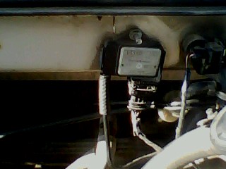

Для начала проверь не соскочил ли шланг (или прохудился) между турбиной и датчиком наддува (висит плоская коробочка на переднем щите, когда откроешь капот - прямо перед тобой).
Поделиться392010-07-13 18:38:28
Этот дачик???

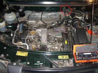

А что это за дачик рядом вот на этой фотке я обвел его синим цветом??? на нем какойто фильтр болтаеза и к нему ниче не присоедено!! непонятно!!может он??
Поделиться412010-07-13 20:39:21
Синим - это пневмоклапан ЕГР с фильтром, ессно - дабы в вакуумную магистраль всякая кака не летела.
То, что обвел красным - и есть искомое. Проверь шланг от него до турбины.
Если шланг жив - надо проверить сам датчик путем банального измерения его выхода. Для этого нужен любой мультиметр и иголка. Иголкой протыкаем снизу разъем этого датчика у крайнего правого провода, дабы коснуться контакта. Второй провод мультиметра - на "землю". Заводи мотор и смотрим. На ХХ должно быть где - то около 1,7 вольта. При перегазовках - прыгать до 3. Если все так - значит турбина, датчик и шланг - в порядке.
Отредактировано sea.privat (2010-07-13 20:46:57)

на этом ЕГР с фильтром на фильтре с другой стороны ниче не подсаедено! может к нему долшно с другой стороны што то присоеденятся??А тот каторы обвнеден красным у меня он как на фотке выше!

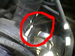

А што это за шланг коротки на турбине?? у меня он как бы на конзах потресканый весь!! может иза его??вот этот:
Поделиться442010-07-14 14:19:34
А что значит
как бы на конзах
Как бы, или на концах?
Наверное из-за этого. Ведь это шланг подачи сжатого воздуха от нагнетающей улитки турбины на привод вестгейта. Если через него сифонит, значит вестгейт не работает.
Здрась! На твоем же фото отчетливо виден шланг от него до самого клапана рециркуляции - идет прямо по центру моторного щита!
Это фото не мое. эт тут нашол фотку !!у меня фотик сломался найду фотик выброжу свою!!
