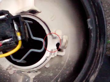

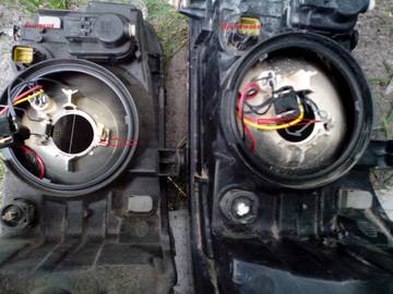

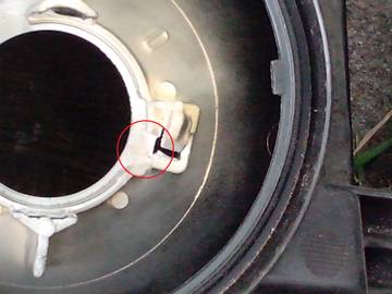

Заменил фары с праворульки на правильные фары с итальянца - разница только в расположении выемки под широкий лепесток цоколя лампы
Обе рядышком - стрелки как ориентир
https://i.ibb.co/LdkXDfsV/od3g-V.jpg
Аглицкая выемка
https://i.ibb.co/tpYYk10J/AEBLK.jpg
Правильная выемка
https://i.ibb.co/7dtgqdz2/Eh-KT7.jpg
Вот и не надо резать цоколи - просто подрезать пластик, а с другой стороны сделать буртик путем подкапывания клея или вживления раскалённого кусочка проволочки
Отредактировано Mr BIN (2013-08-04 22:17:07)
