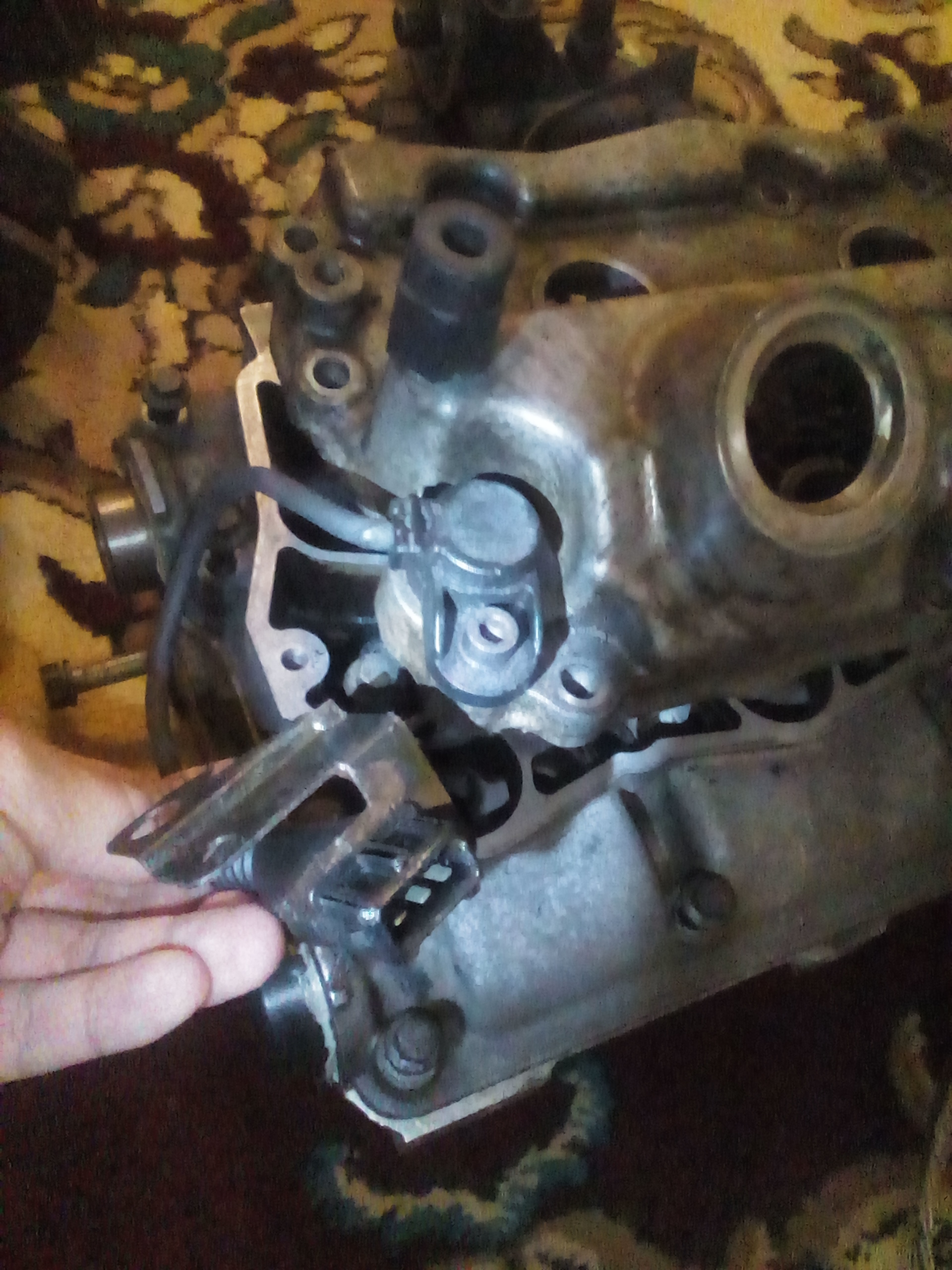

И мои главное позрение падает на фото и видео указаное выше. Так как когда его шевелил в прошлый раз то вроде проблема изчезала. Только я не знаю за что она отвечает и как ее решить но допускаю что там внутри или в проводке может быть замыкание. Но это всего лишь мои догадки и хотелось бы услышать дельный совет и помощь от профессионалов в этой теме или тем кто разбирается в электронике автомобиля

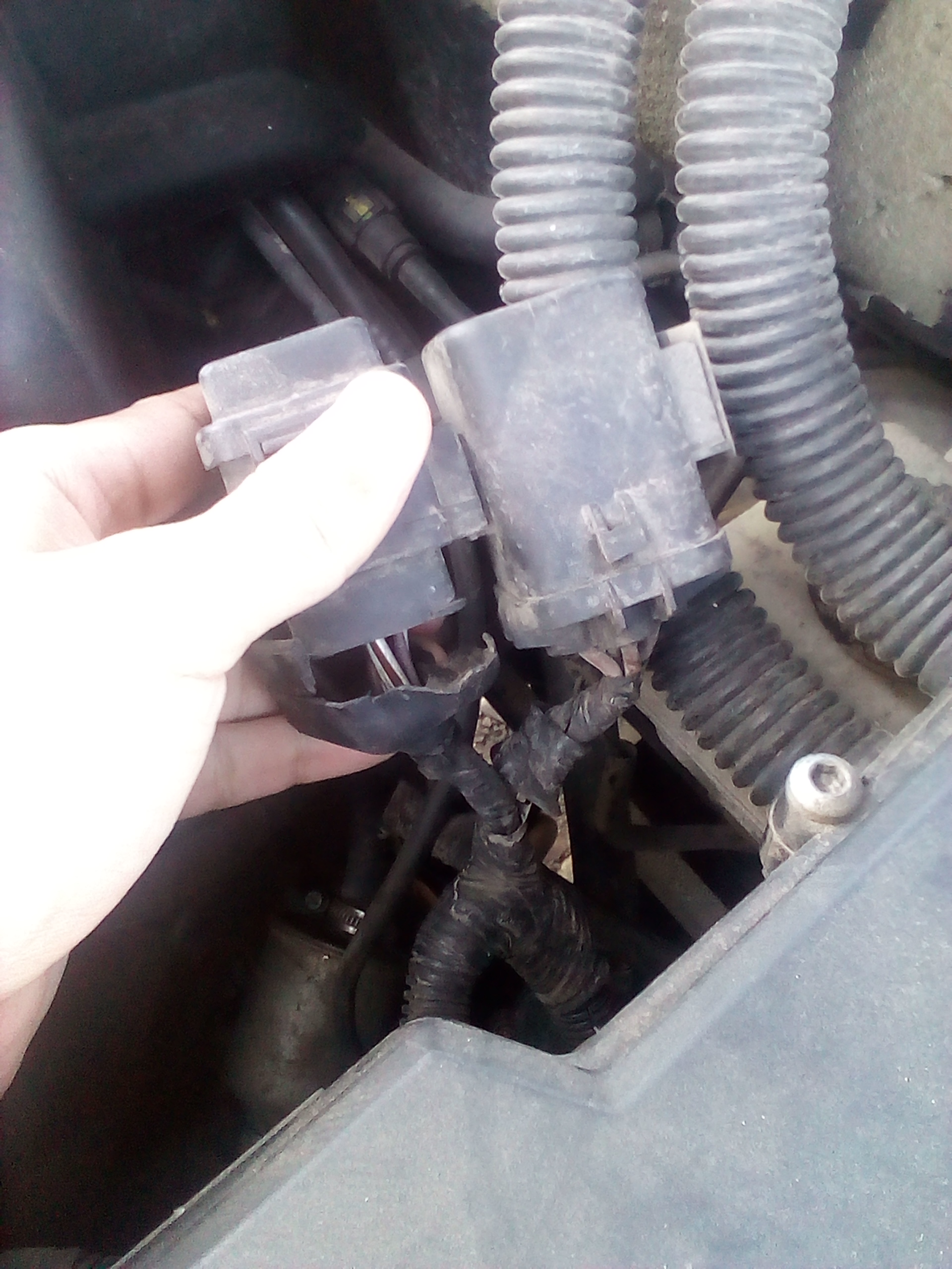

там получается сама проводка лямды оголилась полностью. Видимо сильно каратнула и сплавалась наглуха только медные провода остались. Америка авто.

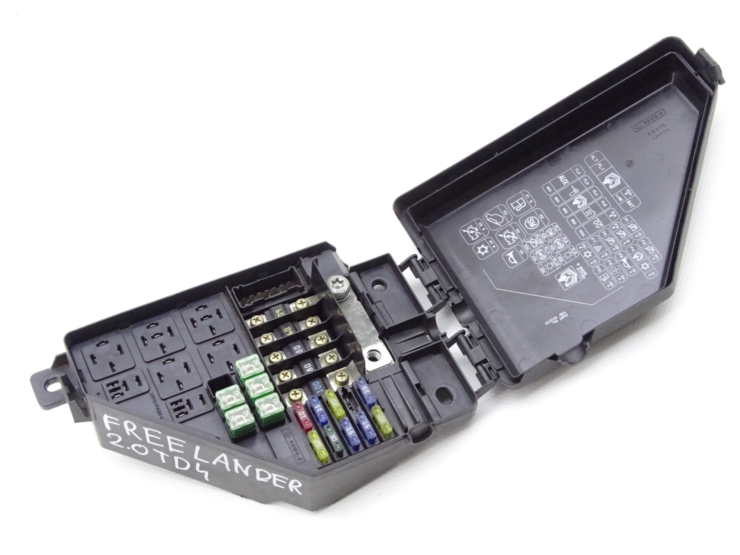

вот если смотреть на схему предохранителей получается что сгорает предохранитель F3 он на 15А (но это фото предохранителя от дизельного фрилендера)
А что будет если отсоеденить просто проводку лямды? что бы он своими оголенной частью не задевал
Здесь нужно не гадать,что будет-что не будет.а поскорее найти место замыкания на "массу".Если приблизительно понятно место источника дыма,то смотреть там.Допустим это лямбда,тем более есть участок оголённых проводов,само собой ОТКЛЮЧАТЬ!Ремонтировать или менять проводку,перекладывать её так чтобы не повторилось подобное далее... Не дожидаться пока сгорит авто! Если нет опыта или не уверен в своих способностях,то обратится к спецам,чтоб не доводить до крайнего.
https://avtoblokrele.ru/land-rover/pred … ander.html Инфа по предохранителям.Плюс тема вообщем то похожая по проблеме.. сгорает предохронитель

Указанный на фото это ведь и есть Датчик положения распредвала (ДПРВ)? он в машине один же ведь да?
ДА. на разъеме масса, сигнал и +12. внутри обычный датчик холла. он один. без него не заведется

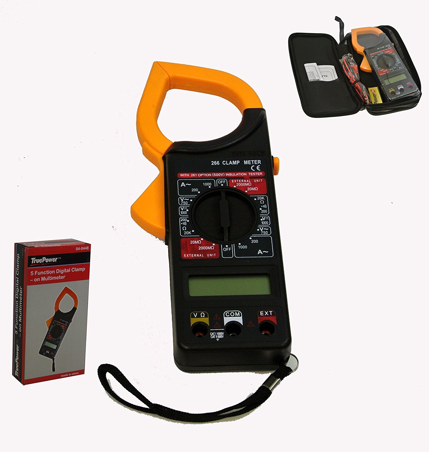

замерка сопротивления гнезда предохранителя это же режим прозвонки да? в диапозоне K-килоомы?
Поделиться142020-05-26 12:01:40
на клещах 200 ))) это режим прозвонки. при замыкании щупов будет пищать

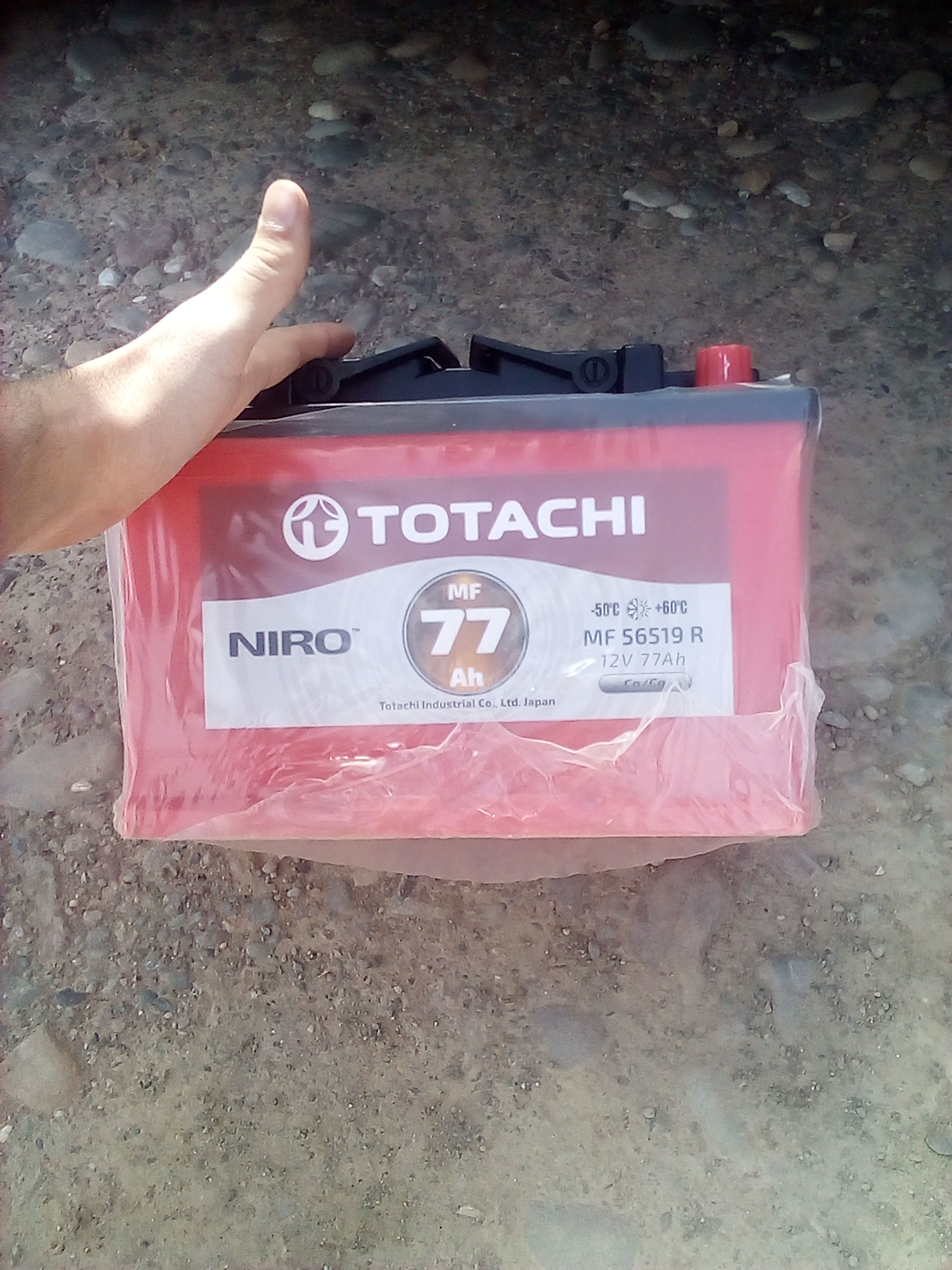

Да нада попробывать. Сначала думаю возьму новый аккумулятор а то старый умер дальше 2 или одну банку зажала и заряд он не берет, далее попробую все советуемые манипуляции проделать если не получится далее буду автоэлектрика нанимать но услуга не из дешевых там 23 тыс рублей стоит данная процедура устранения короткого замыкания. Надеюсь своими силами устронить проблему

Купил сегодня новый аккумулятор марки TOTACHI
Начал присоденять акум и лямду отключил от штекера. Начинаю запуск: стартер бодро крутит но машина не запускается и что та щелкает один раз. Предохранители все целые

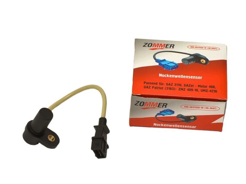

покупать датчик распредвала
датчик от газели подходит. поищи на форуме, я выкладывал номера

Речь идет об датчике GAZ 363847
этот да? там вы еще упоминали датчик от какой та волги?

купил сегодня точно как было указано датчик распредвала от газели. Там прям на крышке было написано 363847 и в отверстие вошел ровно. Но машина так же не запускается. Может бы проблема в чем та другом быть?
