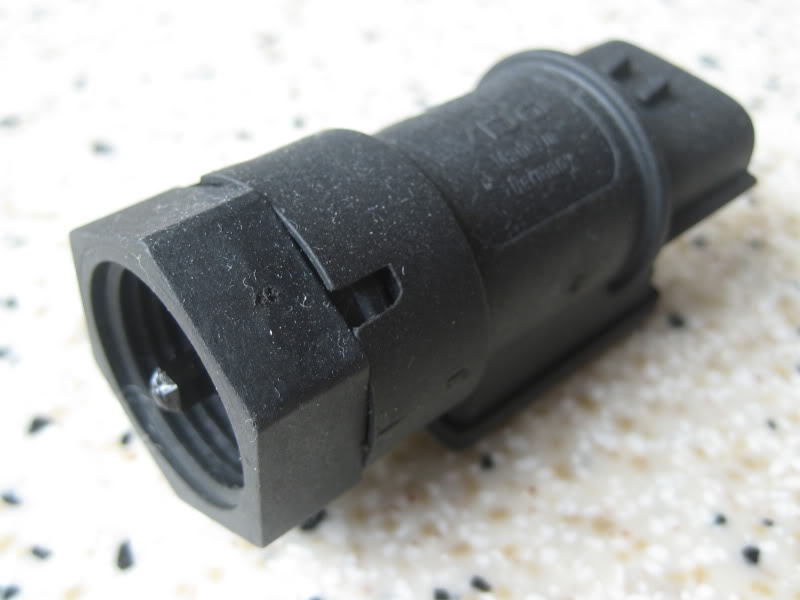

А с какой сторы находится датчик скорости на коробке акпп?
Я так понял датчик скорости выглядит вот так: https://upforme.ru/uploads/0000/d3/70/7192/t255815.jpg
тут тема по датчики

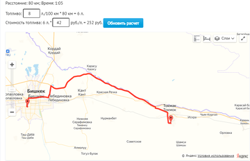

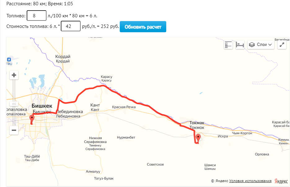

Проблема вышла когда по электрике машина сломалась и я решил на тросе потащить машину с одного города в другой город на растоянии 80-100км при средней скорости буксировки 70-150км/ч
https://upforme.ru/uploads/0000/d3/70/7192/t484355.png
Во время буксировки уже через пару километров были отчетливо слышны скрежет и ломание со стороны коробки акпп при активной буксировке на тросе.
Цена буксировки на тросе составила 2300рублей в то время как цена за эвакуатор была 3000рублей, так как я пожадничал и проявил еврейскую натуру и решился сэкономить на эвакуаторе то сломал коробку акпп и попал на более чем 4 месяца поломоной акпп и 1 месяц ремонта и на деньги само собой. В одно мгновенье с полностью исправной и рабочей коробкой привратилось в полностью поломанную коробку акпп
