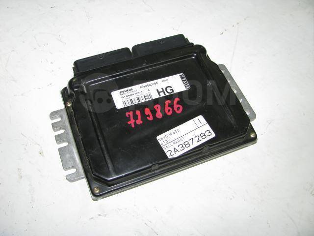

у тебя блок управления двигателем ЭБУ такой же:   https://baza.drom.ru/novosibirsk/sell_s … 06314.htmlhttps://upforme.ru/uploads/0000/d3/70/7192/t294469.jpg
А то я как то смотрел свой ЭБУ он был вроде белого цвета. Даже уже не знаю какой подойдет для меня
так, стоп.
покупка нового эбу возможна если ваш электрик способен привязать эбу к иммо. я очень сомневаюсь в этом. просто лаунчем это не сделать.  сначала надо выяснить, способен ли он привязать иммо к новому эбу. если нет, то нужно искать комплект из эбу, иммо и ключа. обходной вариант - взять иммо и сдуть флеш и запаять на новый блок. но это подразумевает наличие паяльной станции и очень прямых рук.
и еще, авто завелось и погасло. нет ответа, почему. ответ - наверное сгорел эбу, как то не вызывает доверия. диагноз должен быть поставлен до покупки дорогостоящих запчастей точно
ps на картинке эбу не для 2.5 а для 1.8 сименс. для 2,5 америка надо искать ms43 LR

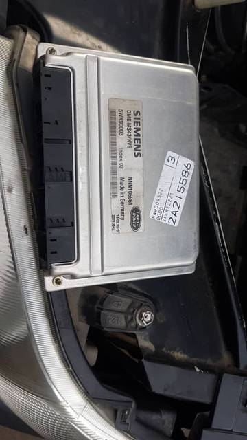

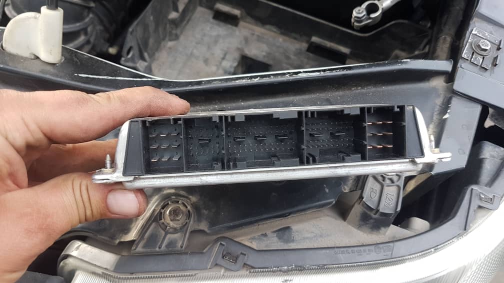

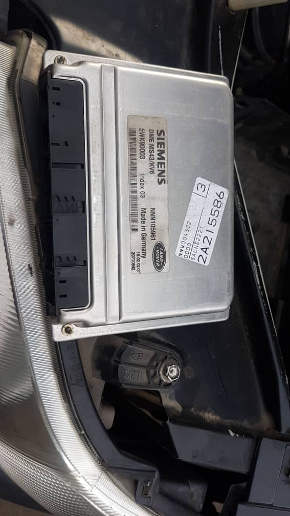

А где можна купить ЭБУ под мою машину? код эбу:    NNN105961
https://upforme.ru/uploads/0000/d3/70/7192/t245731.jpg
https://upforme.ru/uploads/0000/d3/70/7192/t871068.jpg
еще раз повторюсь, покупка эбу имеет смысл только если есть возможность синхронизировать его с иммо, то есть есть в доступе тестбук или электрик знает как прошить эбу IMMO-OFF
купить можно на авито, например тут https://www.avito.ru/sankt-peterburg/za … 1580283985
но если возможности прописать ключи нет, надо искать эбу+иммо+ключ
но имхо, покупать эбу без диагностики мягко скажем неправильно. отвечает ли эбу на диагностику? работает ли прямое управление исполнительными механизмами посредством эбу с диагностического сканера? если да, накуа покупать еще один рабочий модуль?

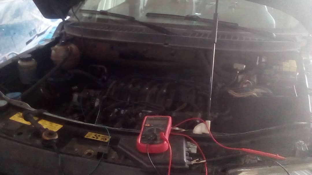

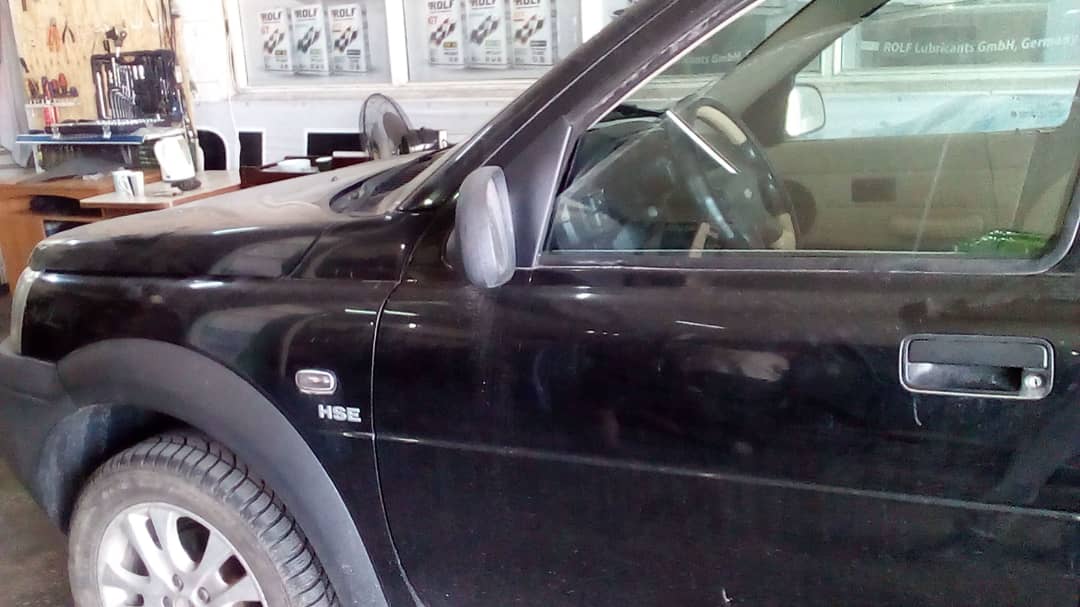

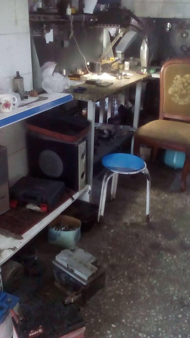

Вчера после обеда загнал машину в другое сто  https://upforme.ru/uploads/0000/d3/70/7192/t38291.jpg

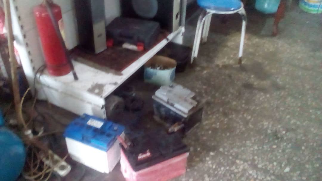

Новый купленный аккумулятор предыдущий электрик мне разрядили в ноль и пришлось на зарядку поставить  https://upforme.ru/uploads/0000/d3/70/7192/t986411.jpg
Могзи он там же проверил на оборудовании и по первым признаком вроде как живой и как положено сигналы идут от него. Хотя говорит было попытка вмешательство в ЭБУhttps://upforme.ru/uploads/0000/d3/70/7192/t929793.jpg
Дальше по цепочки выяснилось для запуска машины нету только искры и вскрыли косу проводки и там вся проводка из за того что лямда коротнула зимой она сплавила попутна и другие провода и она все слиплисьhttps://upforme.ru/uploads/0000/d3/70/7192/t638413.jpg

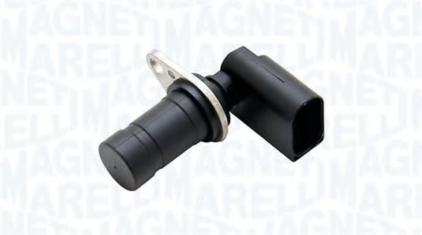

Датчик коленвала самый дешевый можно от БМВ поставить код: QZ1815https://upforme.ru/uploads/0000/d3/70/7192/t466877.jpg

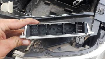

https://upforme.ru/uploads/0000/d3/70/7192/t10681.jpg
Но так как сердце мое было не спокойно и чувствовало что то не ладное и благодоря пользователям форума мы все же победили в этой великой битве. И в последнем дыхании я все же решился отвезти в другое очередное сто для уже решительного диагноза. Как говорится надежда умерает последней и там уже окончательно был поставлен диагноз что сгорела проводка под капотом, это и была проблема. Так же было короткое замыкание на лямда зонт что так же было устронено. Больше 2 месяцев машина была обездвижена и каждый неопытный автоэлектрик давал ложный диагноз.
