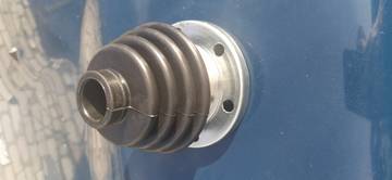

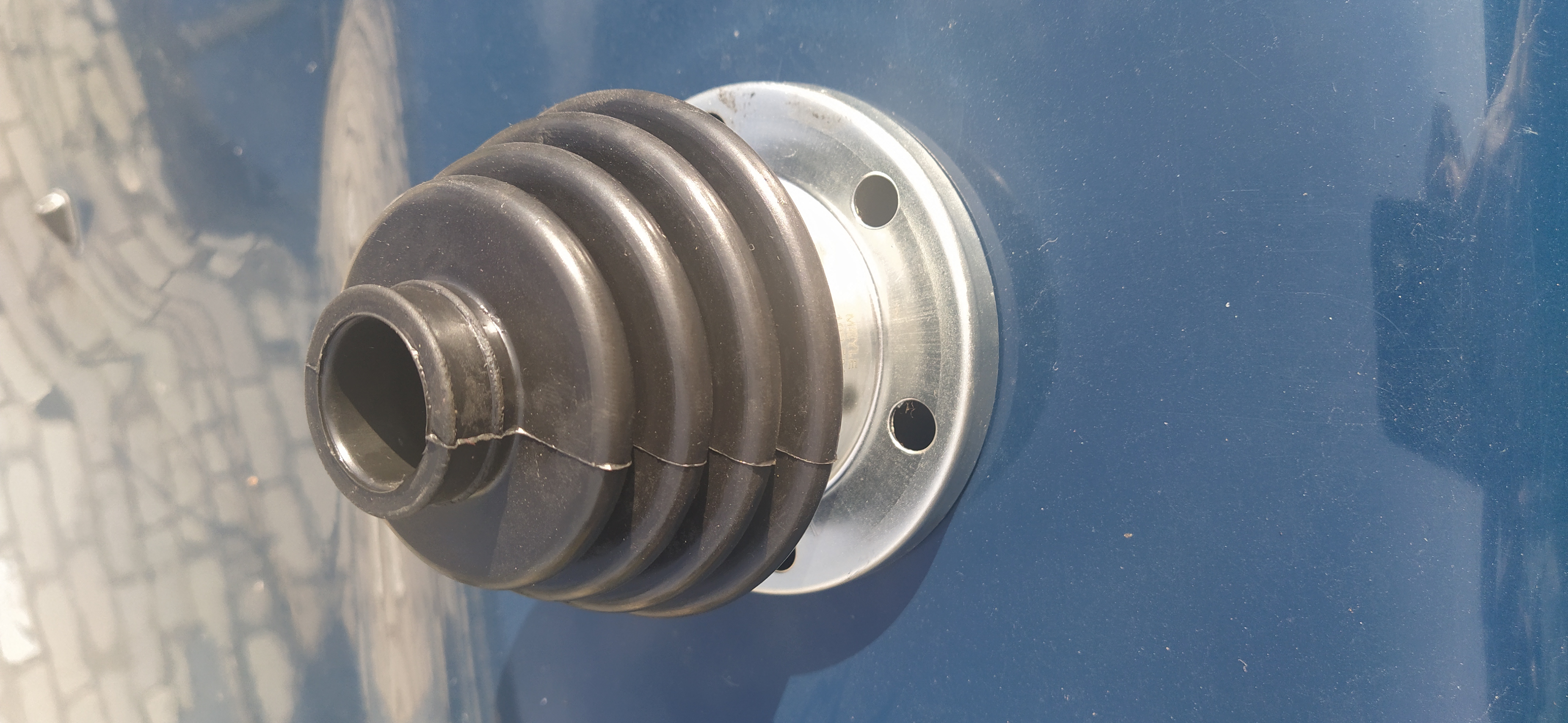

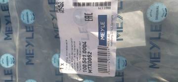

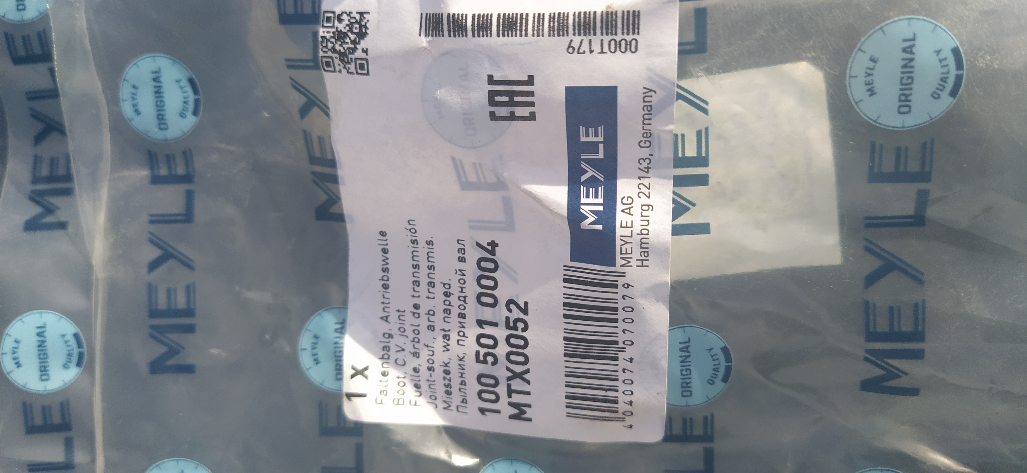

Может кому пригодиться

Подходит один в один?
заезжал прикидовал по дыркам подходит даже расверливать ничего не надо
Какой ценник?
на екзисте брал 270 рублей

Поставил себе такой. Встал, но с доработками. 1. В нашем отверстия ближе к краю (натягивать болтами не уместно, поэтому немного рассверлил). 2. Спилил по кругу металла кольцо, примерно 1,5мм. Чтобы завольцевать как оригинал. Но получилось так себе, т.к. металл толще.

Верно, отверстия нужно рассверливать, а так всё норм. У меня года три уже такой работает
