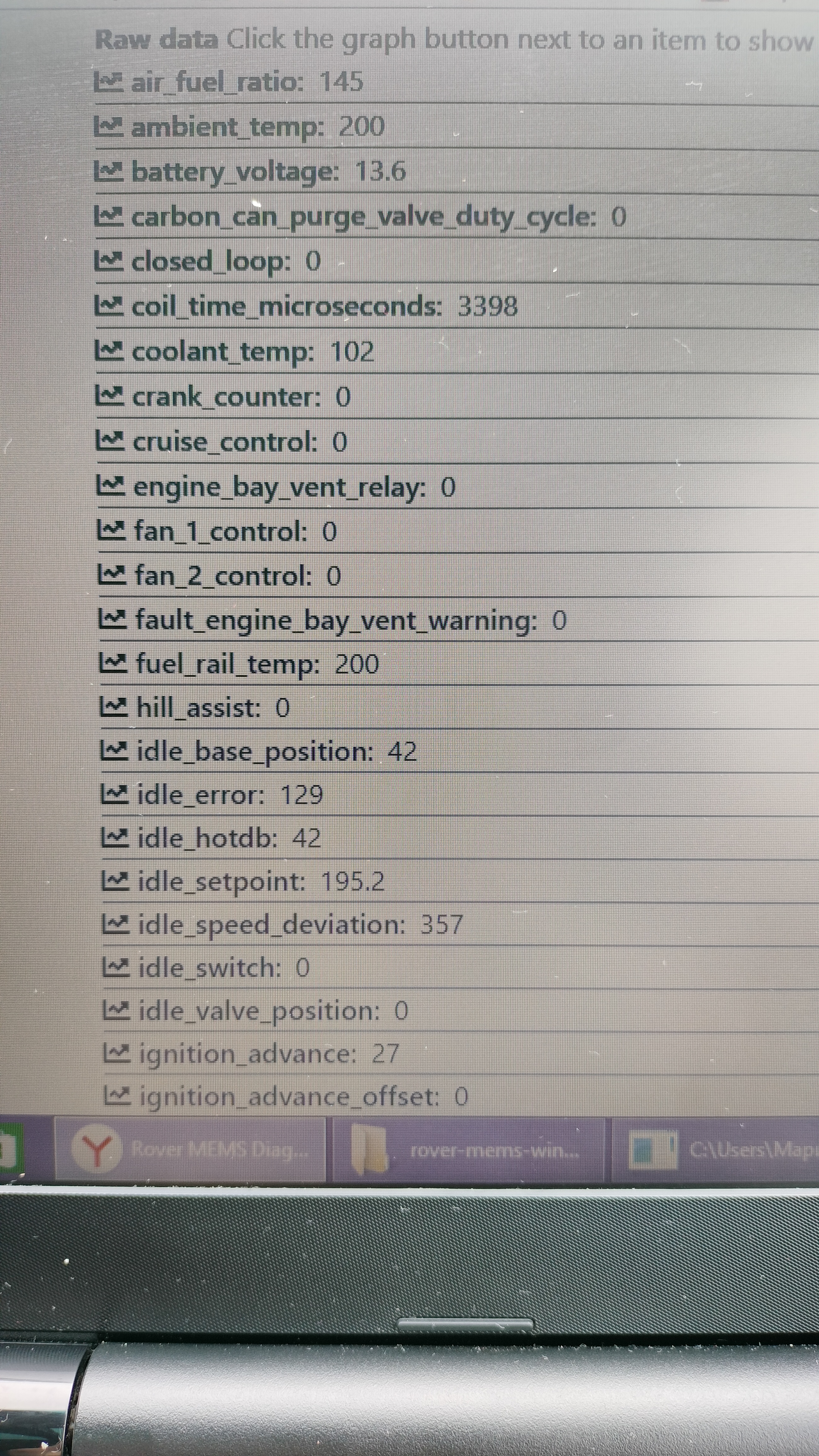

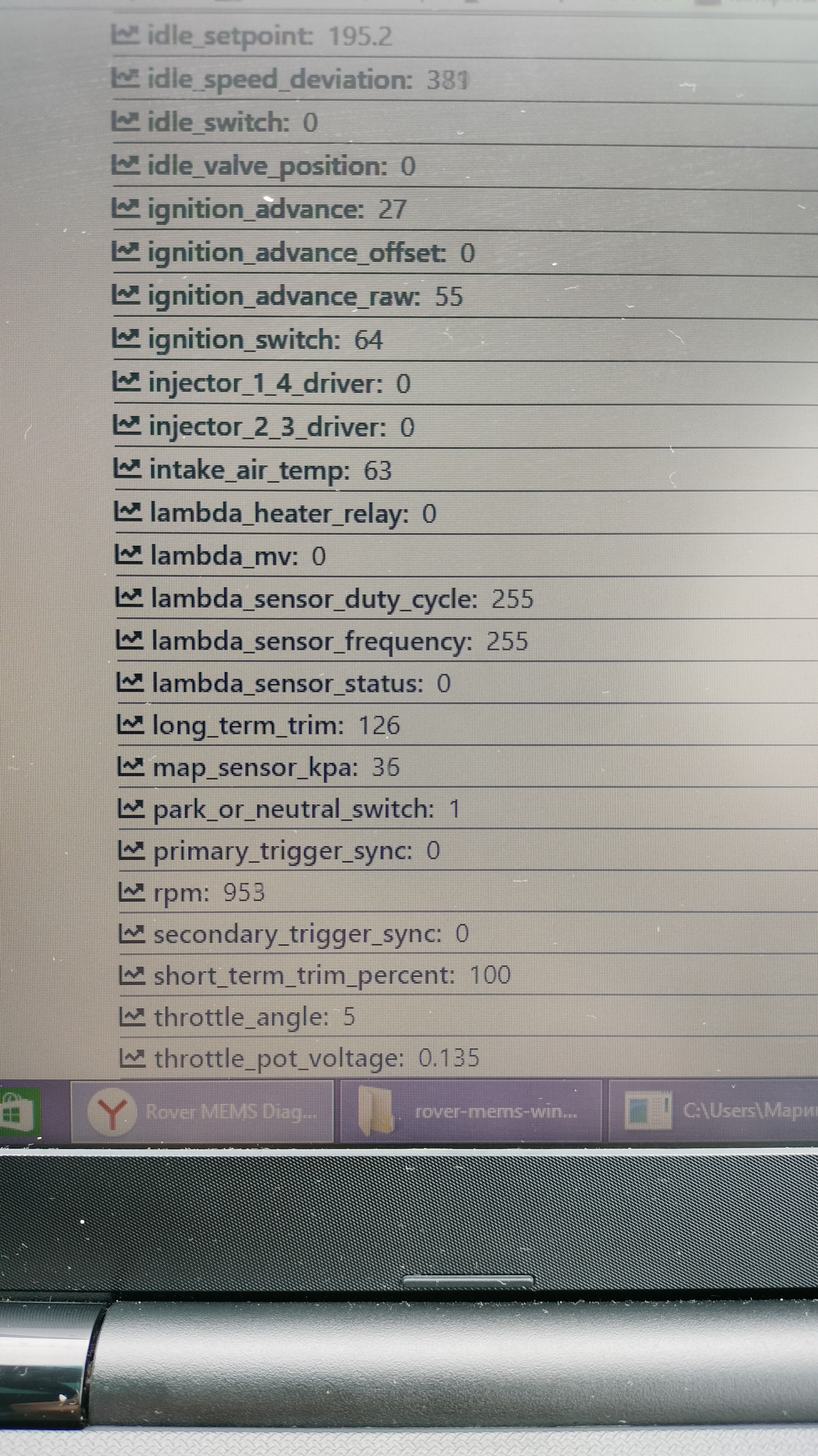

У меня mems 1.9 Подключил через kkl. Ошибок нет, показатели вроде в норме, скинул фото вдруг что-то не увидел

Вроде все ок
Если всё ок,получается что неисправность всё же механическая... :dontknow:
Это замеры на холостых. У throttle angle (предпоследнее) норм значения? А может быть дело в самом эбу?
throttle_port_voltage 0.135 смущает.
0.66-0.82 В оригинальный ДПДЗ даёт. Я менял ДПДЗ, ставил Lucas Seb 855, новый. Он давал 0.48 В

И ещё - лямбда у тебя помер.
closet_loop 0               нет петли регулирования
lambla_mv 0                нет сигнала с него
lambla_duty_cycle 255  скважность импульсов с него не определена
lambla_duty_frequency 255 частота сигнала лямбды  не определена
По РХХ:
idle_error 129   у меня на ХХ 0-30 (Но это может быть следствие)

А то что на map на холостом 36kpa это нормально?
Да. Примерно 1/3 атм. На заглушенном будет 99, т.е. 1атм.

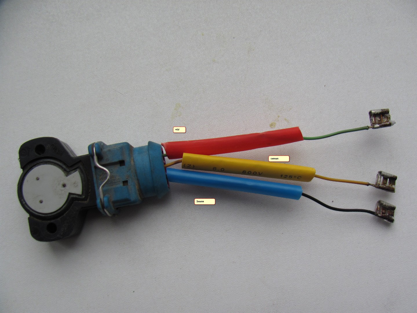

Попробую, нет распиновки датчика?
http://forumupload.ru/uploads/0000/d3/70/6360/t249524.jpg
ДПДЗ это обычный потенциометр (переменный резистор) цена высокая, т.к. должен содержать драгметаллы.
Может у тебя резистор не так стоит, т.е. начальная точка не с того места?
