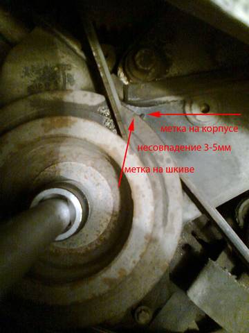

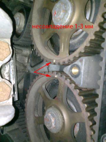

И снова здравствуйте! Напомню, неспешно снимаю ГБЦ, так вот до шкивов и меток добрался, точно выставить как в книге не получается, получилось вот что (см фото)https://i.ibb.co/r2Pdsh9z/ib-Vd-B.jpg
https://i.ibb.co/mVTZGh8n/Kc-Rz-D.jpg Уменьшая один зазор увеличивается другой. Достаточно ли такой точности что бы цилиндры встали как надо для разборки?

569

Дядь Мишь, если обе фотки были сделано одновременно с одинакового расположения коленвал-распреды, то недостаточно.
Сделай вот что, до конца расслабить натяжной ролик, шкив повернуть по часовой стрелке приблизительно на 5-10 градусов относительно от метки на корпусе (на зуб), далее выставить друг на друга метки на распредвалах, надеваешь на них ремень, сверху ремень к шестерням прижимаешь с помощью бруска (левой рукой) чтоб не соскочил ремень, далее (правой рукой) потихонько трещоткой поворачиваешь шкив против часовой стрелки возвращая метку на родину, потом еще раз по часовой стрелке, при этом смотрим на натяг ремня после выпускных распедвалов, когда на коленвале ремень сядеть на место, то совпадут все метки и натяг на ремне появится, по крайней мере я так делал.

577
Дядь Мишь.
Если етие фотки у тебя до разборки,  то я подозреваю у тебя перекос распредов на один зуб. (ИМХО)
Удачи
Спасибо! Фотки были сделано одновременно с одинакового расположения коленвал-распредвалы. Только хочу один момент для себя прояснить. Если я выставлю метки на коленвале, разве у меня цилиндры не будут уже стоять на одной линии? Если так, то для снятия ГБЦ наверное уже неважно как стояли распредвалы, их ведь потом при сборке все равно нужно будет устанавливать? А потом, после сборки, уже окончательно выставить точно ВСЕ метки твоим способом?  Наверное я что то не понимаю, но не было у меня машин с двумя распредвалами.

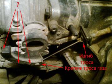

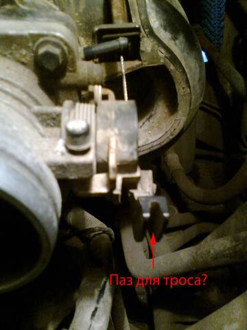

При снятии троса газа возник непредвиденный вопрос, не по теме, но не знал куда написать, что это за конструкция такая у меня, попробую загрузить фото.
https://i.ibb.co/JwD6QQnR/2esnz.jpg
https://i.ibb.co/CpSvS7pw/V6gu-Q.jpg
Что, у всех так???
593

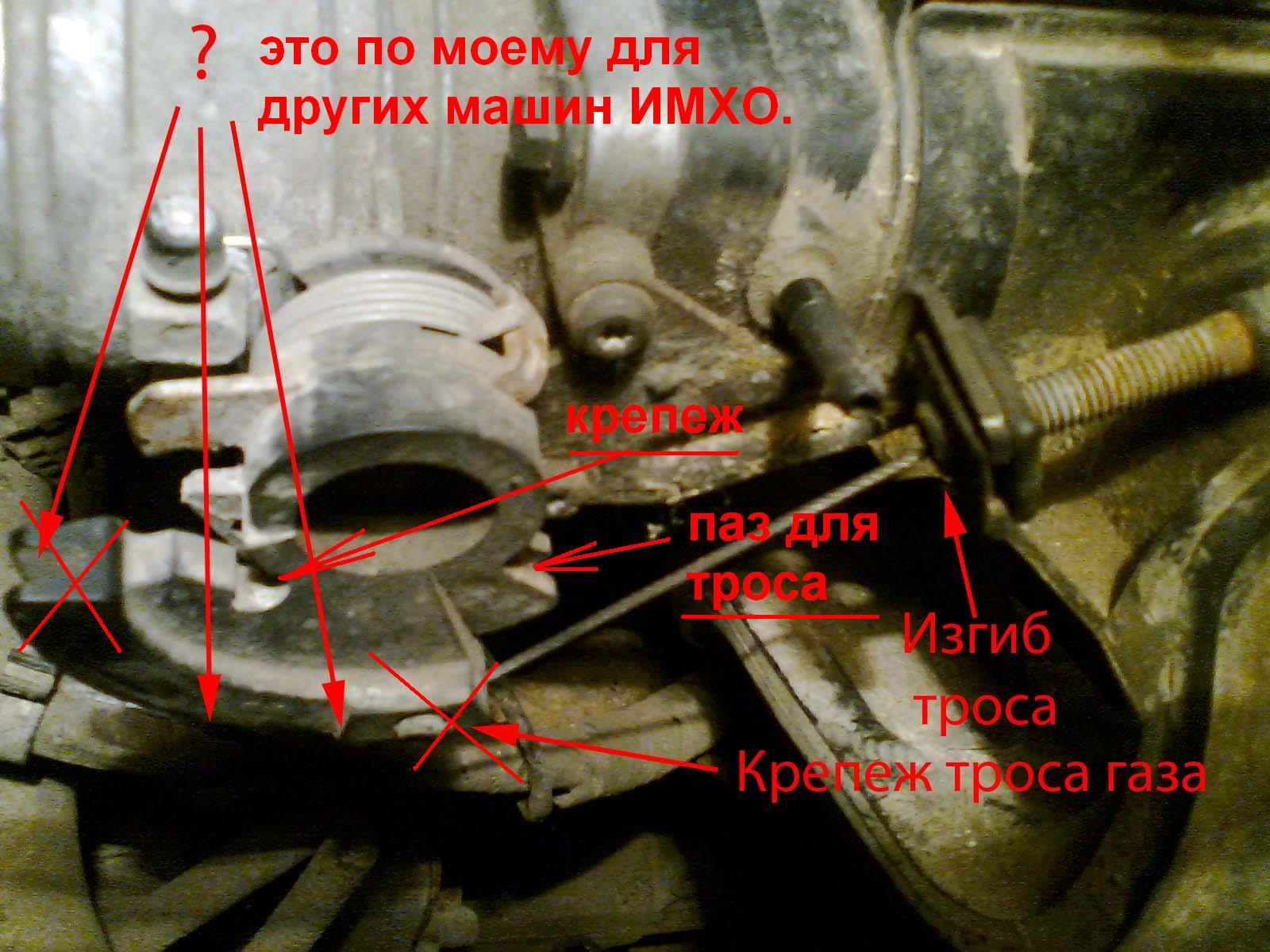

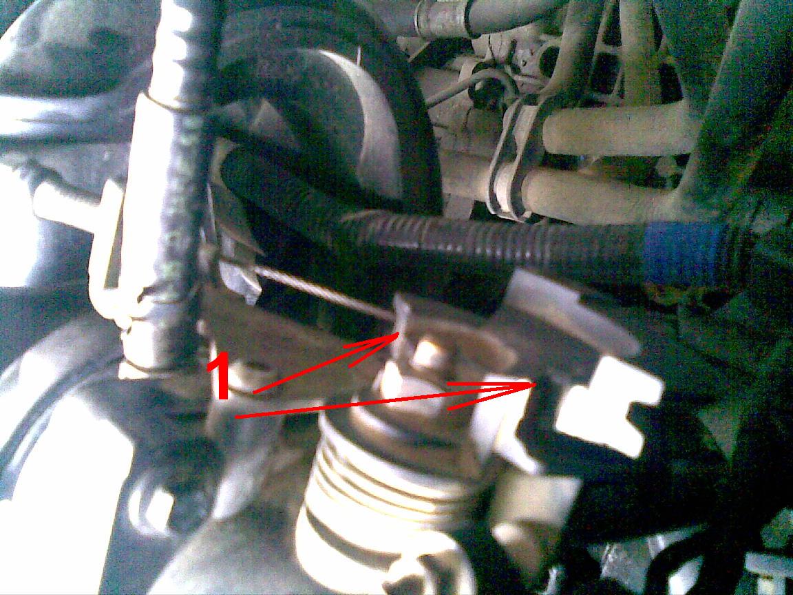

Не у всех, дядь Мишь.
Утебя при предыдущем ремонте перепутали, УРОДЫ, а должны выглядить так:
1-ая позиция как должны быть.
2-ая позиция тоже паз и крепление, думаю что для других машин, с нашими двигателями.
Удачи

594

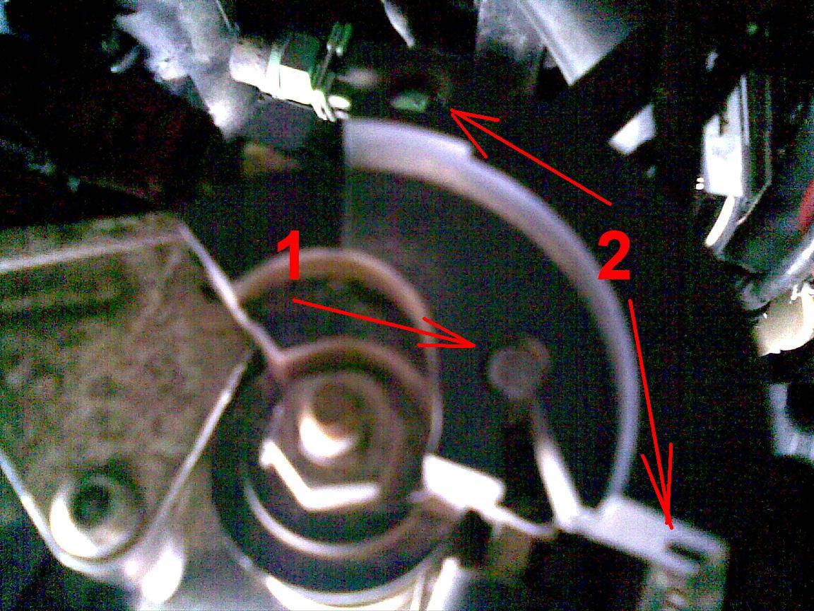

Привет всем. Мне кажется второй ручей на секторе для троса от круиз-контроля.
595
Тоже, не исключено.
596
Спасибо, я когда снял впускной коллектор и присмотрелся, то же так решил.

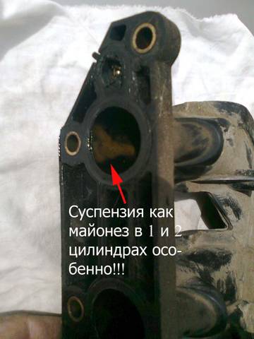

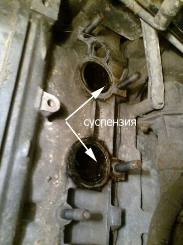

Снял впускной коллектор, картина ужасная, я уже начинаю думать, что может прокладка ГБЦ не при чем? Посмотрел сейчас масло - уровень нормальный и майонеза там уже нет. Антифриз сливал чистый весь. А вот впускной внутри со слоем налета. Может так быть, что на щуп немного попало НЕ через прокладку ГБЦ? Или может антифриз растворился уже в масле и суспензии не видно стало, машина стояла несколько месяцев?
https://i.ibb.co/nMGpKPpF/Tb-Quz.jpg
https://i.ibb.co/Qvz45nys/UCQHy.jpg
https://i.ibb.co/DHswbn82/5b6j-E.jpg
https://i.ibb.co/k6gz2S71/FHIGZ.jpg

Может есть смысл попробовать вариант: сделать впускной и прокатиться, посмотреть что будет, пока головку я еще совсем не трогал?
599
А как масло с ОЖ смешалось во впускном коллекторе?
600
Так я и прошу специалистов объяснить ситуацию, я думал может антифриз с бензином смешался и такая хрень получилась. А на самом деле значит если прокладка ГБЦ пробита то во впускном такая картина получается, а почему? Значит точно ее менять?
