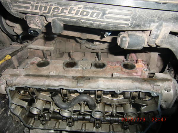

Прошу помощи! Собрал двигатель... Заводишь двигатель... жуткая вибрация и глохнет...Что может быть?

https://i.ibb.co/DPVFp010/l-Lo5W.jpg
https://i.ibb.co/BHSxJQMc/EJih-U.jpg
https://i.ibb.co/chDGWG9K/Ici-ML.jpg
Это то , что я наснимал...

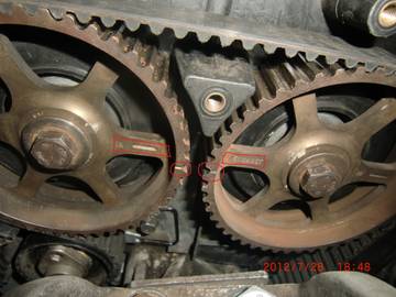

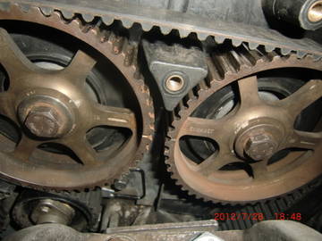

Love_FREELANDER
метки распредвала приведи в створ (по талмуду), потом сфоткай с торца шоб было видно метки, и сфоткай шкив коленвала также шоб была видна метки, и сверху распредвалы, чтобы кулачки  1 -го цилиндра видно были.
Дальше воина план покажет.

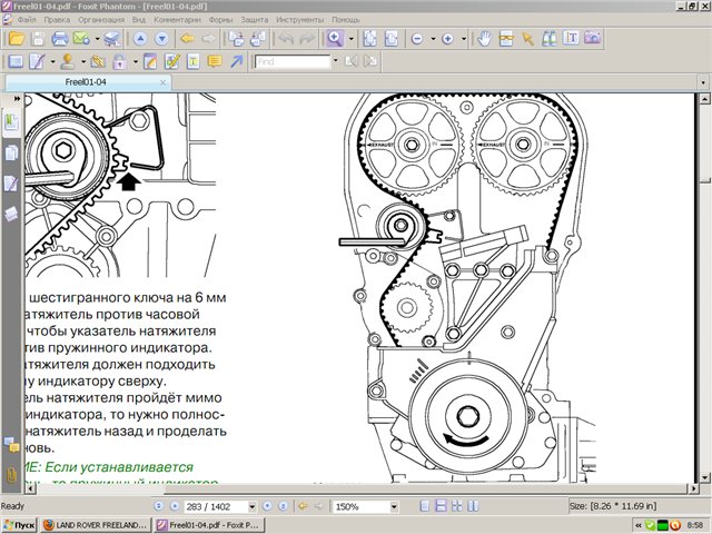

622
Совместить метки как на рисунке, и натянуть ролик натяжителя.
https://i.ibb.co/XkVHMQF4/f109aa9dced2.jpg

Love_FREELANDER написал(а):
Меток краской нет. Пытался собрать как показано на видео, которое скидывал... Болты затягивал без динамометрического ключа... Как и что тасс стоит я понятия не имею.... Если я собираю как на видео но оратором стоят никак... Мне надо понять в каком положении катаешься должны стоять валы клапанов... как то так...
Ты свои звездочки сфоткай и скинь, может что понятно будет.
625
Меток краской нет.
Там их краской и нет - там насечки, смотри внимательнее, подсвети для надёжности фонариком или переноской. Краской можно пометить самому эти насечки, чтоб виднее было.

Love_FREELANDER
Рассматривал твои фотки, через лупу видно, что нижняя метка не четко совпадает с меткой на крышке. Выставишь ее четко и метки распредвалов разбегутся. Ремень ГРМ новый? У меня было подобное со старым ремнем, вроде все совпадало, а движок трясло. Купил новый ремень, выставил метки, открутил нижний шкив и когда глянул на метки звездочки коленвала, оказалось, что метка на блоке стоит напротив зуба с меткой, а она должна стоять между двух помеченных зубьев. Поставил новый ремень, все совпало, движок не трясет. Но  тебе о выставления меток думать рано, сначала надо добиться чтобы не было смеси масла и ож.

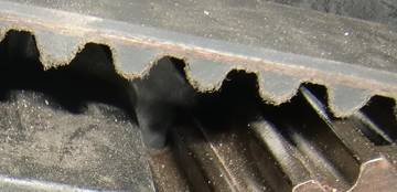

alex7261 написал(а):
Ремень ГРМ новый?
Вижу по фото - ремень не новый. Экономия на ремне выходит боком.  :dontknow:
ГРМ лежит новый , под задним сиденеем... Он идентичен этому ремню... Менял местами их и не изменилось ничего...

Мне надо знать как ставить по нижней метке, что между точек. И как должны стоять валы на клапанах. Фото бы...
649
Скачай здесь руководство и программу для просмотра. Там в главе 2А подробно описано, как метки выставить.
