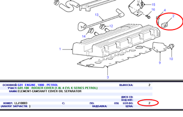

Вскрывал сегодня крышку клапанов, почистить вентиляцию, и так не понял две сетки у нас должно быть или одна? У меня стоит 1, на фотке Denver тоже одна, однако микрокат позиционирует их 2. Думаю может поставить вторую? Есть мнения?
они предотвращает попадания в впускной коллектор мелких капель моторного масла.
но они по разному загрязняется, точно не помню, один из них всегда чернее чем другой.
Ты это, с болтами ГБЦ что? смотрел?
Отредактировано ersai (2012-09-16 19:43:40)
Смотреть там особо нечего оказалось, попробовал динамоключом, момент значительный. На свой страх и риск отпустил все болты и протянул в 4 приема по 90 градусов, с паузой по 30 минут между ними. Пока вроде нормально, утром будет видно есть эффект или нет.
Насчет сетки еще думал поставить, но что то не рискнул наобум. Как нибудь в другой раз воткну, если полезу туда.
Отредактировано Geolog (2012-09-16 20:01:20)
746
Там одна.

Сеня написал(а):
Там одна.
Сеня, это у тебя одна, и у меня одна. А судя по всему должно быть две, вот в хайнсе тоже пишут фильтрЫ (во множественном числе, т.е. больше 1го)  :D

748
У меня тож одна сетка.  :dontknow:
749
А у меня две. Может после 2001 г. стали по одной ставить?
750
