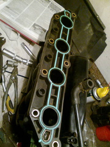

https://i.ibb.co/TMrCsRtz/9iz-H5.jpg

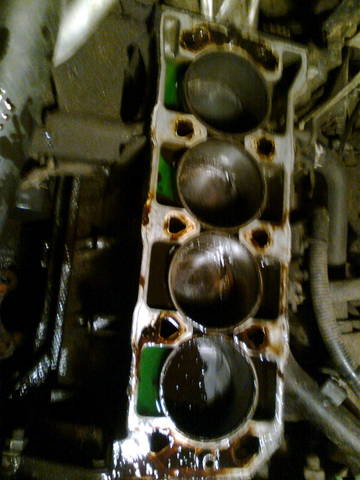

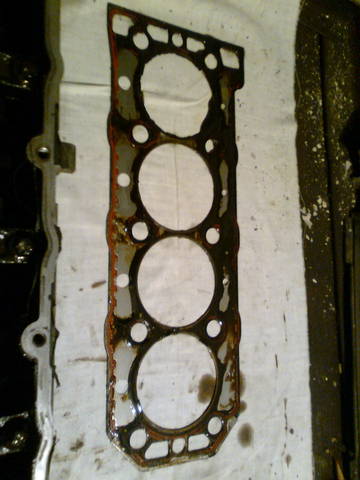

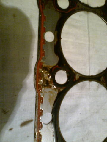

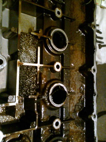

Сегодня снял головку блока, все сделал более менее правильно кроме того что не весь антифриз слился с блока, в результате когда тронул головку потек антифриз и испортил всю картину Вот что вышло.https://i.ibb.co/35CcjZzQ/m5Bto.jpg
https://i.ibb.co/SDDNbqZf/Dz-X5G.jpg
https://i.ibb.co/whZJdc1N/a7x-Gh.jpg
https://i.ibb.co/rRDsFm0R/s-VGi-P.jpg
https://i.ibb.co/Kc9QpdvC/o-Teg-J.jpg
https://i.ibb.co/NgDs6BD5/XZchq.jpg
https://i.ibb.co/spzSKM6r/k8toj.jpg Антифриз и масо из цилиндров и каналов откачал шприцем. Головку снял целиком. Вопросов теперь много, главный что дальше делать? А еще у меня гильзы в ровень с блоком, я думал они должны быть немного выше. И еще, читал про гибрики что из них не должно вытечь масло, поэтому головку даже не переворачивал. Визуально сейчас ничего не могу обнаружить где что текло. Собратья, что посоветуете дальше делать?

поршень на который попадал антифриз будет чище других ИМХО
757
Я то же об этом подумал, таких два средних, особенно третий, и на впускном в третьем частички были. и на гильзе у него как то нет большого нагара по кругу. Интересно, должна гильза выше блока быть или нет.
758
Не факт...
У меня поршни были одинаковы, а вот выпускные каналы в первом блестели как у кота яйца.
