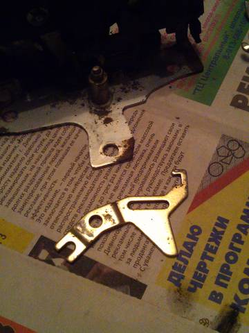

После переборки и замены двигателей обнаружил ещё одно несоответствие.
https://i.ibb.co/VYN6skmL/af-JM4.jpg
На фото рычаг родного замка. Он имеет крюк, который цепляется за выступ пластмассовой детальки нажимающей на концевик. На доноре этого крюка нет, но состояние механики на доноре гораздо лучше. Хочу поставить его. Кто знает на что повлияет отсутствие крюка?

ставь целиком тот, что прислали и не парься - все арбайтн, проверено  :yep:
Целиком тот нельзя, дверь от ключа открываться не будет. Если бы наоборот, на пассажирскую, тогда ДА.

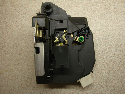

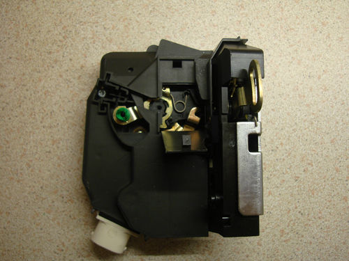

фото с е-бай (не знаю от какой ..рульки), кто шо скажеть, а так мне от Макса презента не видать млин :D
https://i.ibb.co/chsLF3Gj/d-Cv-F3.jpg
и
https://i.ibb.co/4Rt0cSzt/IP134.jpg
Отредактировано ersai (2013-01-18 16:28:47)
На праворукий в ЛП дверь можно ставить от леворукого без проблем и на леворукий в ПП от праворукого тоже. Об этом уже написано на форуме. К сожалению инет глючит и я не вижу никаких картинок тобой выложенных
