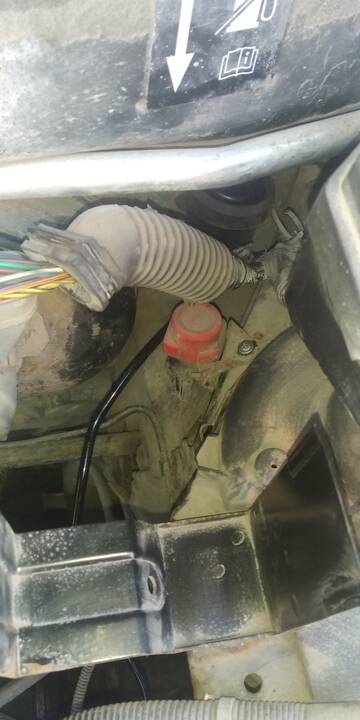

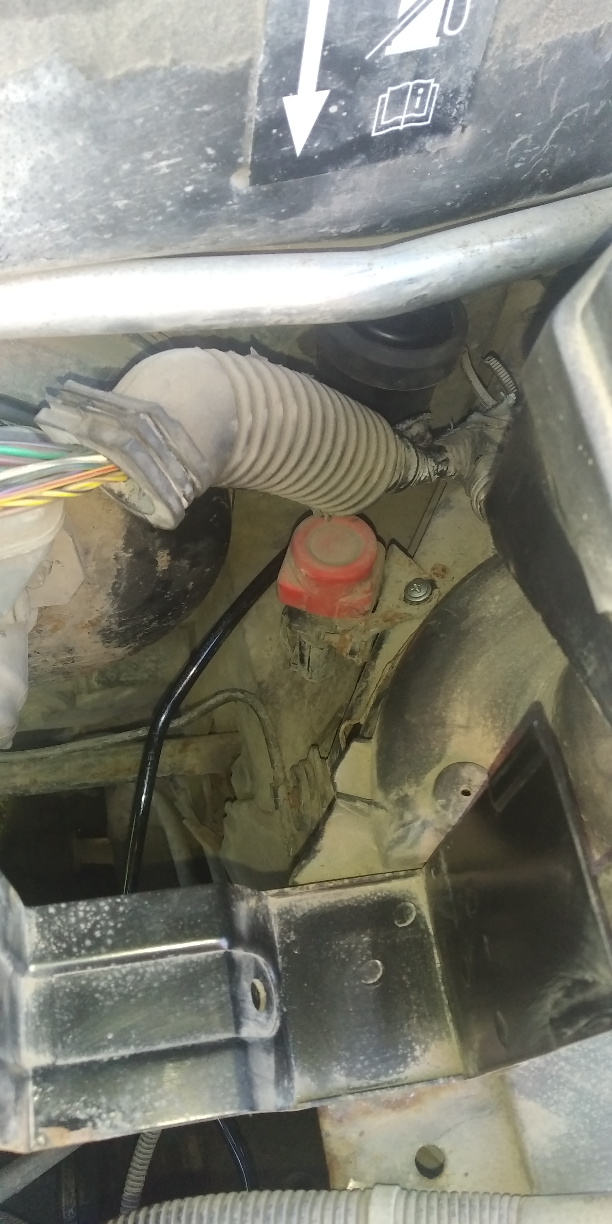

Подниму тему снова. Всех читающих приветствую. Сегодня произошло тоже самое что и было в марте. Не захотел запускаться с ровного места. По итогу манипуляций я выяснил что всему виной 3-х контактная фишка под капотом, в которой замкнуты два контакта, 1 и 3 или 3 и 1, смотря как смотреть.
После ремонта об этом ниже. Закрывается, открывается, запускается, если пнуть-покачать начинает верещать, дверь или капот не закрыты не ставится на охрану, т.е. все нормально как и должно быть.
Если я размыкаю данную фишку, то при постановке на охрану почти все закрывается (часть дверей не уходит в закрытие) и машина делает БИП!
Нагрели нехило меня на билеты банка России (как я им и сказал при чем здесь катушки, сказали что виной всему именно их неправильная установка). Проблему решил так, разомкнул фишку. Все двери и капот закрыл и поставил на охрану, снял с охраны и замкнул фишку завелся и поехал.
Внимание вопрос что за фишка?
https://disk.yandex.ru/i/6GCikhrak9NLAQ - фото
Отредактировано Жестокус (2024-10-31 14:45:26)

Поздравления с решением вопроса.Очень похоже на фишки кнопки "отсечки топлива".Её видимо сломали и подключили фишки как попало.  :dontknow: Есть на некоторых наших авто после 2002г.такие...Вот тема Что это такое?(с фото)

Поздравления с решением вопроса.Очень похоже на фишки кнопки "отсечки топлива".Есть на некоторых наших авто после 2002г.такие...Вот тема Что это такое?(с фото)
а к ней есть ответная часть или она так просто болтается?
213
Кнопка вроде как должна быть красного цвета.Это со слов форумчан у кого она есть.И вроде как на "америкосовских" версиях...Я тебе в 227 посту тему обозначил.Так вот она там на фото есть.Прочитай просто... :glasses:

http://upforme.ru/uploads/0000/d3/70/5069/t225505.jpg

Благодарю, за фото
216
Я прочитал пост, но не до конца понял. Теперь догнал что к чему. Надо по человечески сделать, а не перемычку. Благодарю за помощь!

Теперь дело за малым.Найти на разборке кнопку с разьёмом и куском провода и восстановить справедливость...WQT100030L по каталогу. https://nizhrazbor.ru/autopart-product/ … b49a72cfc/  По наличию.

Ого. Благодарю! По-тихонечку, да по-маленечку, тянем бегемота из болота :)
