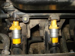

Выкладываю твои форсунки от Волги.
https://i.ibb.co/pNW53vG/46255-1.jpg
Сергей197606  нашел форсунки 1:1 с родными с 406 движка Газели, БОШевские.... становятся БЕЗ доработок, работают нормально (я на его бегемотике прокатился).
остается вопрос о количестве факелов - 2 или 4  :question:
теоретически 4 лучше чем 2, но особой разницы думаю заметить сложно. Форсунка должна  распылять, а не сцать  струей...
в авиационных движках от струи форсунки прогорает жаропрочная сталь покрытая жаропрочной эмалью, как бумага....
на авто это выражается скорее всего повышенным расходом топлива, увеличением температуры и меньшей тягой
