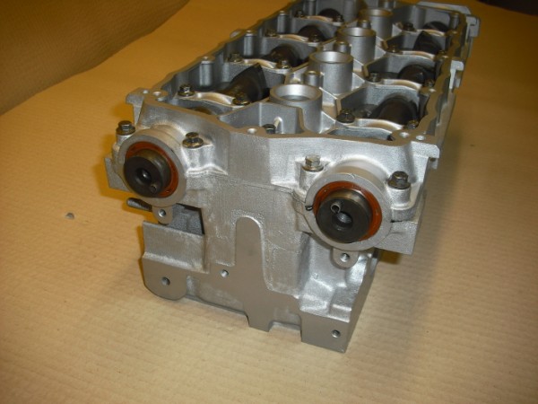

https://i.ibb.co/3YYCMzCb/d-TCgq.jpg
Как-то не оч помню, прошлый раз не сам менял. А это что?

Mikk написал(а):
А это что?
Прокладка клапанной крышки , тефлоновая :D

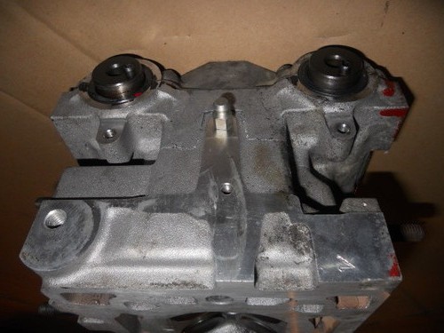

мех.https://i.ibb.co/xtFLy7Ph/Vy4JQ.jpg
авто.https://i.ibb.co/fVGwcLmx/AIk-FD.jpg

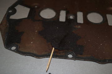

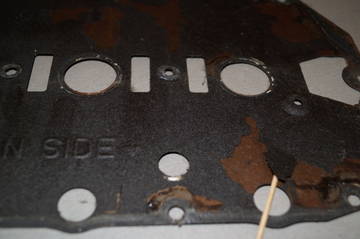

4-5 раз ее снимал и ставил , и сыну оставил старую , ни чего не отслаивается и не падает в масло
Какие твои годы, ещё и поотслаивается и в масло попадает... :playful:
Вот фото прокладки которую я не чистил от полимера, он сам отваливается только в путь..
https://i.ibb.co/5gGG0snK/7h-Ki-N.jpg
https://i.ibb.co/20qw55YS/H9Fj-G.jpg
https://i.ibb.co/gZy3tdx7/p-Huc3.jpg
https://i.ibb.co/8gCDZxkm/FCkm-N.jpg
А вот этот герметик , я бы вообще не применял , МОЁ МНЕНИЕ.
Если он нормально выполняет свои функции по герметизации, почему-бы и не попользовать его.
Вот видишь как мир многогранен, при прочих равных у тебя прокладка не сыпется, а у меня герметик держит... :D
