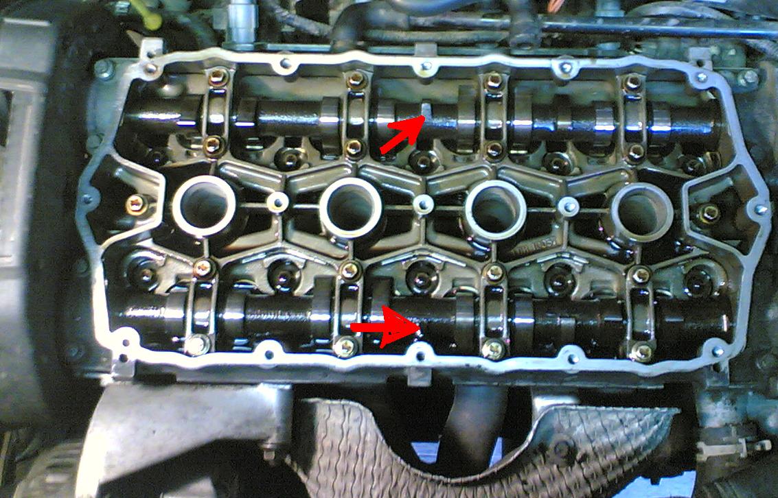

Слегка не понял. Замена в картинках - пишет, что это правильный путь. Книга чуть не так. Как располагать распреды по меткам?
655
Здесь посмотри

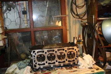

https://i.ibb.co/8L2svZwf/e-Kr-Xy.jpg
Поршни чистить, или  нах?

665

Поршни чистить
Я бы почистил....

Я бы почистил....
Дим, чистить - это отскаблить? Или есть хим средства?
Чисти обязательно.
замочи их на пару суток в растворителе, потом почистятся легко.
668
Никакой химии, деревянной лопаткой, потом тряпкой смоченной керосине или ВД-40.
и еще, если чистить будешь, то зафиксируй гильзы, мало что ли... законы подлости никто не отменял...

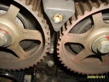

Блин. Не успел за 2 дня. Как-то вылетело из головы, что его мыть нада. Ерсай, а чем звёзды распред.в. держишь? Я теперь тож буду ток сам делать. И продавать не буду. Если ток на 4-х дверь поменять.
вопрос не понятен...
677
Наверное имеет ввиду чем держишь, когда откручиваешь-закручиваешь болт шкива распредвала.. Я ключ рожковый  ставлю в распор, между спицей шкива и кронштейном подушки..
Отредактировано alekgri (2013-12-17 21:34:24)
если об этом?... то нижеуказанном стрелкой месте рожковым ключом на 24 (точно не помню)...

Mikk написал(а):
:yep: тока на 27 вроде :D

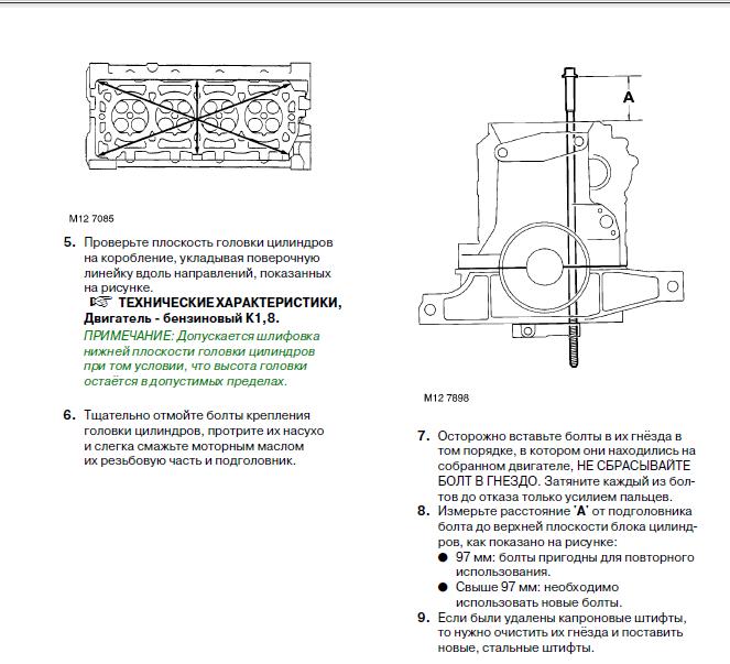

Блин, Ерсай, где тебя носит целыми днями? Такие как я зафлудили все темы, ни чего найти не могу. И Вадик куда-то подевался. Интересуют в первую очередь болты гбц. 049.630 - по этому коду Зкзист выдаёт бюджетные варианты. Нужны размеры.
688
Mikk написал(а):
Нужны размеры.
вот или
https://i.ibb.co/8gjxVHqc/P3Fms.jpg
689
Блин, спаси=бо. То что нада. Тебе +, мне болт.
