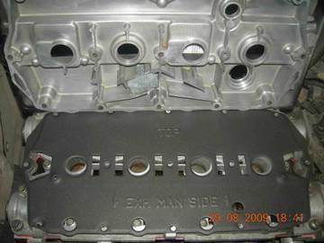

701
В горошек не нашел. :dontknow:
https://i.ibb.co/hJZ4p5xL/m-QIVg.jpg
Отредактировано Mikk (2013-12-19 20:48:38)
702
Жестянку можно ставить на простой  герметик. ABRO вполне подойдёт на эти цели.
Отредактировано alekgri (2013-12-19 20:49:01)
703
Блин, зёма, наконец-то. Ну ты-то где ходишь? Ладно Ерсай метал с Байконура тырит. Ему некогда. Ща Вадим ещё придёт и я пойду и к утру соберу.

711
Почему не пойдёт силиконовый, он-же не пастель распредвалов на него сажать будет, а крышку ГБЦ.
712
Крышка ГБЦ, это где?
крышка распредвалофф, тамм каналы..
http://s6.uploads.ru/tPaiU.jpg
Или клапанная крышка...
https://i.ibb.co/jkGYk3Bn/RPSw-I.jpg
там герметик зачем?
713
там герметик зачем?
Да чтоб не сопливилось ни чего. Думаешь не нужен?
714
Крышка распредвалов, крышка ГБЦ..,  и так и так будет правильно. Суть в том что эта крышка не имеет маслоканалов которые могу забиться герметиком. Герметик там нужен если ставишь "старую" жестяную прокладку.
715
Ну на том и порешим. Нех зафлуживать важную! тему.
