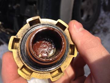

к чему к этому? у него что газы поперли? нет. ож в поддон пошло? тоже нет. масло в ож пошло? так это еще бабка надвое сказала, что это масло. а ты сразу диагноз ставишь.

да господи, элементарно. прокладку пробило

Я не ставлю диагноз , просто у меня такая же хрень была , только еще в дросселе ета кака попадала , итог плачевный

На крышке маслозаливной, и под крышкой пальцем проведёшь - майонез. Такой как у тебя, ток красный. Антиф красный лью. Как на щупе появился - всё, на прикол.
А, ну да. И ни каких уходов-утёков не было. Антифриз уйдёт - полажу, найду где. В бачке красный, чистый как слеза. Уровень масла - идеал. Потом гидрики застучали на холодную, начал свои пальцы подальше запускать и нашупал каку.

Так и доехали , утром глянул , масло белое , на прикол

Скажите, это конец?
Сегодня проверяю жидкости.... Бачок ОЖ почти пустой, хотя вчера все было ОК, масла чуть-чуть нехватает, а на крышке маслянной вон та херь...

слей чуть масла с движка - там будет видно...
майонез может быть и от конденсата...мороз...
