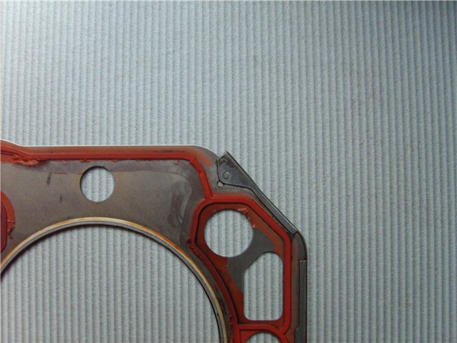

добрый день.неужели многослойная прокладка,новый термос,маслянная галерея не гарантируют щт пробоя?
    LR FreeLander Station Wagon 1.8i-2001гю
Многослой   Reinz 61-34835-20 видимо не гарантирует.))
https://i.ibb.co/NgX327kp/h4p-UA.jpg
Не спасли его не усиленный лайнер, не выносной термостат, не установка по  феншуям.
Да и ничего его-бы не спасло.... Примерно за 40 000 км убило кольца которые лежат на гильзах первого и второго цилиндра.
Металл этих колец, тонкий как фольга.
Даже производители запчастей, глумятся над владельцами К-серии. :D
P.S.  Менял прокладку при - 20, а потому извратился и ремень грм накинул за 10 минут, не снимая ролика, и не фиксируя распредвалы. :O
На твоем движке стояла эта прокладка?
Reinz поблёк в моих глазах  :hobo: ...
Кто-то тут у нас с такой же прокладкой позировал...  :whistle:
Обе машины на этой прокладке , прогорают кольца на прокладке , из за недостаточной протяжки :dontknow:

Denver
Да, на моём.
IIpuzpak
У меня кольца не прогорели. Как может прогорать кольцо со стороны антифриза(на фото видно)?))  Я думаю что их разрушили температурные деформации.
Сомневаюсь , деформируются более слабые металлы , а если железо протянуто , что ему будет от темпиратуры , тем более такой :dontknow:
914
Хочешь сказать что стали не испытывают температурных деформаций? 8-)
Кольцо контактирует со всех сторон с металлом, с одной стороны мощная (относительно этой фольги) гильза, с другой более толстый шим, думаю что вполне себе может подеформироваться.))
Саша привет :flag:
видимо на уплотнительные кольцы прокладки силы обжима были неравномерно поэтому низ прокусан краем гильзы, а сбоку деформации не совсем чувствуется...
а верх, то есть диаметрально противоположная сторона (ориентация по фото) не прокусан?
причины:
а) вертолет ГБЦ?
б) перебор фэншуем (4х90)
в) Х.З. поэтому тапками сильно не кидайте, Димка, Женька в первую очередь вам обеим касается...
Испытывают.
Если нет должной затяжки , (вертолет ) :dontknow:

918
с какого ,перебор? Reinz -25н+ 180 +180... В инструксьен.... :dontknow:
919
Прикрученная к блоку  с силой в 30 ньютонов, и дотянутая 4 раза по 90 градусов совершенно новыми болтами, фрезерованная голова,  это должная затяжка я думаю. Или не? ;)
920
да Х.З...., просто давление гильзы на кольца по периметру неравномерны...
Саша а фото кольца целиком можно?
921
С вами не соскучишься,)) один говорит недожал, другой говорит пережал так что кольца отгрызлись.... :D
Самое хреновое в том, что я и подумать не мог что прокладка такой вродебысерьёзной конторы может быть виновата, и греша на трещину в гильзе, или трещину в ГБЦ (газики пёрли в ОЖ помаленьку), прикупил перед вскрытием такой-же рейнц. %-)  :D
Нормальная затяжка...

ersai
Могу зафотать конечно, но только что это даст? Отметины от гильзы (в виде отпечатавшихся следов от резца на гильзе), по кругу равномерны, прижатие одинаково.
Ваше внимание  не заинтересовало то что эти метаморфозы произошли на впуске, именно в том месте где прохладная ОЖ с помпы как раз хлещет в разогретую голову...))

alekgri написал(а):
Ваше внимание  не заинтересовало то что эти метаморфозы произошли на впуске, в том месте где прохладная ОЖ с помпыкак раз заходит в голову...))
термошок, в результате открытия термостата...

Сорри, лоханулся, я не выложил фото прокладки целиком..))) Покоцало кольца со стороны впуска на первом и втором цилиндрах. :confused:
927
ersai
  Вот и я  про то-же, термошок прикончил  её.)) Несмотря на лайнер, и выносной термос.(
:nope:
Пережаться они не могут
Это не даст прогара прокладки :dontknow:
А что с клапанами???

IIpuzpak
У меня  НЕ ПРОГОРЕЛА!!! прокладка. :D  Не могла она прогореть со стороны   антифриза))
Какие клапана, мы говорили о  кольцах прокладки ГБЦ покоцаных со стороны впуска.  Отпусти меня трава. :D
