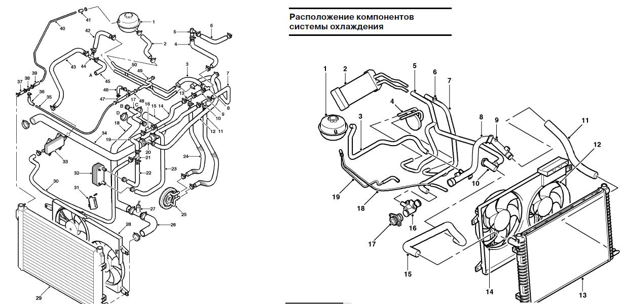

115
1. охладитель масла двс
2. охладители масла в трансмиссии
Женька, у него
Fidel26 написал(а):
LR Freelander  1.8i - 2001
qуinе
какое то... да :D
116
Женька, у него
а шо у вас нет масляного охладителя в двс? в раздатке тоже нет? и в коробке нет?
117
афсолютно верно подмечено, много чего не хватает в оном, и слава богу.
https://i.ibb.co/CjzcDpT/F6T4q.jpg
118
как оно ваще работает то? говорю ж, наномоторчик от газонокосилки
а номер 4 чаво? есть в раздатке стабилиздец температуры, есть.(хоть шо то вам как людям сделали)
119
а номер 4 чаво?
теплообменник, служить для поддержания рабочей температуры в раздатке, одновременно утилизирет избыток тепла системы охлаждения, но он не охладитель трансмиссии.

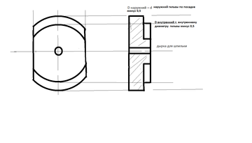

Да, ксати.. тов. Призрак, напиши диаметры к этой картинке.. или, тот, у кого есть на руках гильза от 1,8 напишите соответствующие диаметры..
https://i.ibb.co/VpYj5h4p/Ckf5T.png
148
Ссылка
149
Внешний диаметр, мм
84.1
Диаметр отверстия, мм
150
