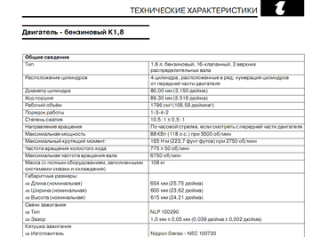

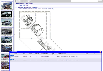

По кольцам как определиться? какие заказывать? там я так понял два типоразмера. как замерить правильно?
а тут какие проблемы?

как что делать?? я их вытащил оттуда! мне новые надо покупать, а в теме про кольца хер ногу сломит, какие то разные толщины колец. Как во всем этом хаосе разобраться???
что там мерить? канавки? каким инструментом? где тут еще один, директивы обещал  :writing:
https://i.ibb.co/whF4SNM1/l-N4t-E.png
Ты поршня просмотри... Что-б в норме были...

1. при подобном регламенте работы с данным мотором подразумевается максимальная замена изнашиваемых частей, а также "одноразовых" изделий. точка. поверьте, так будет дешевле в эксплуатации. расписывать долго.
2. все кольца и все гильзы меняются без вариантов. именно на этой машине.
3. поршня? 100% ревизия на предмет сколов, трещин, и т.д. но самое главное это износ кольцевых канавок, они должны быть строго параллельны. на рисунке указано место износа.
https://i.ibb.co/FqdWM50p/F46TA.jpg
в идеале их конечно лучше менять. но это потянет варианты замены шатунов. вообщем сумма значительно вырастет. короче, сперва смотрим пристально, потом делаем выводы.
4. вкладыши? сделай фото. хотя вроде признаков пониженного давления не было, стуков вроде тоже, не вижу смысла в замене. но посмотреть трэба.

у меня 270000 и компрессия была 14 , даже с таким гемором.
Степень сжатия...
https://i.ibb.co/ymTQK8qD/YZd-H4.png
:dontknow:
195
:dontknow:
Ромка привет :flag:
Тю про минарет, а ты про минет...
степень сжатие - ето соотношение изменяемого объема между ВМТ и НМТ в цилиндре к объему камеры сгорания, измеряется в разах... и поQуй ему состояния колец, цилиндра и клапанов, и частые фрезы ГБЦ за пределы допустимого могут его увеличить.
компрессия - ето давление в цилиндре в конце такта сжатия... измеряется в атм. или кгс/см2, зависит в основном состояния колец, седел клапанов...

Ерсай,привет!  :flag:   Так я и говорю степень сжатия - 10...А компрессия разная (естесно) от 12.5 до 14.2... :dontknow:
