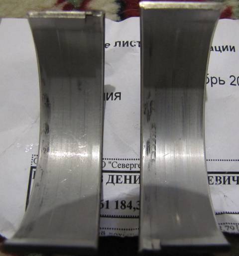

Так ну что, вкладыши менять или поставить старые? Это с одного поршня.
https://i.ibb.co/4RzP4fkh/ETVy2.jpg
https://i.ibb.co/JRZz44sW/x-Uw6p.jpg
[url=http://uploads.ru/gZzdY.jpg]https://i.ibb.co/vxV9GbWp/g-Zzd-Y.jpg[/url
И пора уже заканчивать, скоро не то что бабье лето в коми, а осень закончится и буду я потом ползать как некто слишком известный на фанерке под машиной в лютую стужу
Отредактировано Geolog (2013-09-11 21:41:24)

Вкладыши мои посмотрели в одной уважаемой конторе и сказали все отлично.
хватит очковать, Славик. тю прокладки по 5 раз ставит, а тебя железяка не устраивает :D  мнительный ты
209

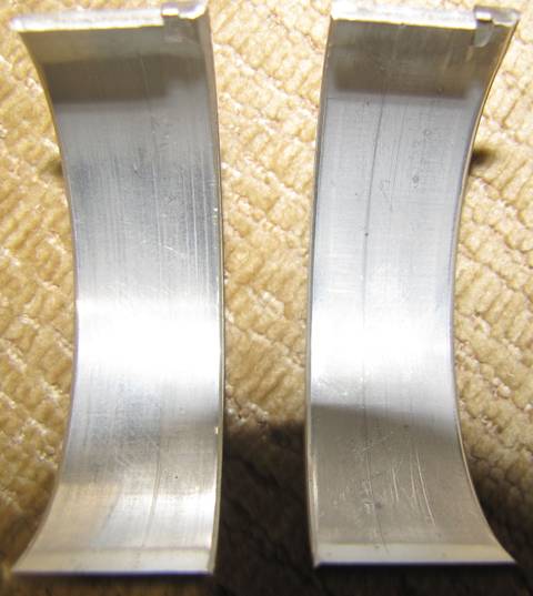

еще один
Спасибо.
А то почитаешь тут почитаешь, и цены такие заманчивые комплект вкладышей 800 руб. даром! не машина, а подарок судьбы!
Ладно, ставлю старые чтобы не парить мозг.

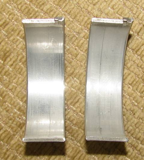

Ну ладно повеселились и хватит. Пока жду герметик, давайте ка посмотрим на вкладыши второго цилиндра. Что то сразу не придал значения, теперь вот переживаю. Менжуюсь можно сказать. Не дают мне покоя халявные вкладыши по 800 рублей от глико.
Ну что же, поедут такие вкладыши? А?  :writing:
https://i.ibb.co/9kWCc00Y/1wqcu.jpg

234
Денис, поменяй его, чет мне не нравятся формы пятен...
235
Дак менять то комплектом, набор STD 860 рублей. На фоне затрат копейки. Ладно завтра оплачу еще и их, чтобы потом не страдать, а что я не заменил когда все менял подряд.
Новые вкладыши стандарт - купил поставил? Никаких доп. тонкостей?
Отредактировано Geolog (2013-09-17 21:16:55)
236
Кто изготовитель? Есть инфа?
237
01-4039/4 STD Glyco
238
01-4039/4 STD Glyco
Родной Glyco, гуд... :nope:

246
Бобит не задран,поперечных полос нет- я б не стал менять. :dontknow:
247
беру новые стандарт, ставлю,
Погоди... Стандарт...
Ты шейки колена мерил (микрометром)? Какие получаются по классу (ABC)?
По Ерсаю: желтые,синие,красные... :D
нормально я все равно не сделаю
Ты че? все будет в елочку...  Не кипешуй... :yep:

У меня два варианта либо старые ставить, либо новые стандарт. И тут мне нужны четкие инструкции да старые, нет новые такие то. А сотки тысячные микрометры, это все не про нас.
Это задиры от плохого масла или говна в нем :dontknow:
На фото правый вкладыш? Задиры ступенчатые... Не катит... :no:
