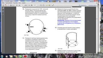

Верхние два компрессионные кольца установить в сторону хода движения машины угол между ними (замками) 120 гр.
маслосьемные ставить замком по оси двигателя с отклонением на 20-30 градусов (сначала смотреть на 2-е компрессионное кольцо, если замок справа, то замок маслосьемного слева ), а замок пружинного кольца с противоположной стороны.

ersai, спасибо за схему, но я ни зачем в ней не понял. какое по ходу движения? сделал по наитию, развел замки в разные стороны,  и чтобы не попадали на паз, где палец.
прокатит наверное. щас вот еще два поршня снаряжу в гильзы, и займемся размерной группой вкладышей  :mybb:

Денис, а что там не понятного?
"В"-направление поршня к лобовине
"А"-условная вертикальная линия "0", от нее и пляши.
дальше замки колец по порядку
сперва кольца ПРАВИЛЬНО одень, не перепутай "верх-низ", потом повернешь как нужно
пружинку ставить между двух обычных?
м/д двух маслосьемных
замки компрессионных колец должны сматреть в сторону выпускного коллектора. угол между ними 120 градусов плюс минус пару ногтей
далее, если замок первого кольца смотрить в правую фару, то второй замок на левую фару, далее замок маслосъемного кольца на гидроблок АБС, а пружинное кольцо на аккумулятор., плюс минус пару ногтей допустимо.
но ни в коим случае замки не должен смотреть в сторону салона.

я тут специально в руководство залез, шо-то смущает меня твоя картинка. из чего ты ее взял?
по твоей картинке получается что замок первого компрессионного на одной оси с пальцем :suspicious:  чет сомневаюсь я
в талмуде вот так нарисовано(как ярсай говорит)

собрать собрал, но почитал ночные бдения Призрака, и задумался, а может еще раз вытащить их из гильз? поглядеть.
про какую то обжимку гутарит супостат? я все руками в гильзу затолкал.
297
собрать собрал
ну так заводи теперяча ;)
https://i.ibb.co/F4VM8Z9X/Ejyb7.jpg
про эту наверное?
да ты его особо не слухай. вот он собирал с оправкой, и чаво?? пять раз переделывал
опять же пальчиками тактильные очущения очущаются, да и полезно для здоровья
а так то оно конечно да, с ней то удобнее
