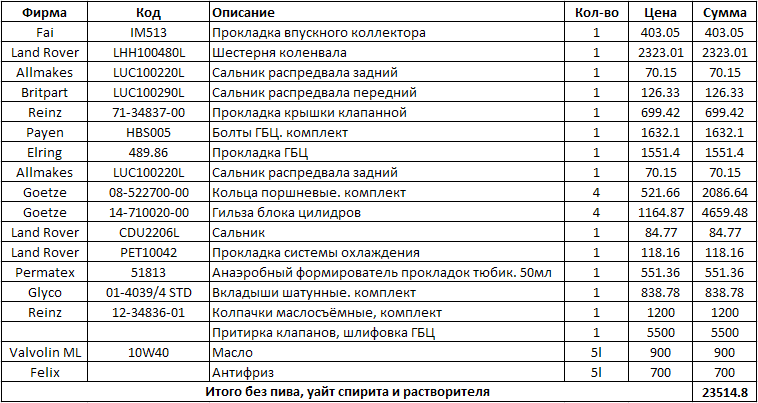

Ну вот такая калькуляция получилась.
https://i.ibb.co/99Kd7Rcc/4581632.png
Ремень ГРМ Dayco уже был давно, брал у Андрея, цену и код не помню.
Ниже списком напишу, может кто будет искать коды  :writing:
Fai                  IM513              Прокладка впускного коллектора
Land Rover      LHH100480L      Шестерня коленвала
Allmakes         LUC100220L      Сальник распредвала задний
Britpart           LUC100290L      Сальник распредвала передний
Reinz              71-34837-00     Прокладка крышки клапанной
Payen             HBS005            Болты ГБЦ. комплект
Elring              489.86             Прокладка ГБЦ
Goetze            08-522700-00   Кольца поршневые. комплект
Goetze            14-710020-00   Гильза блока цилидров
Land Rover      CDU2206L        Сальник
Land Rover      PET10042         Прокладка системы охлаждения
Permatex         51813              Анаэробный формирователь прокладок тюбик. 50мл
Glyco               01-4039/4 STD Вкладыши шатунные. комплект
Reinz                12-34836-01     Колпачки маслосъёмные, комплект
ТЕБЕ ЧЕ ЗА 5500 КЛАПАНА ПРИТЕРЛИ o.O  o.O  o.O
362
200 руб за клапан, плюс 1500 шлифовка головы.
363
Мать моя женщина o.O

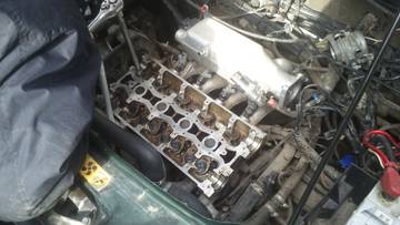

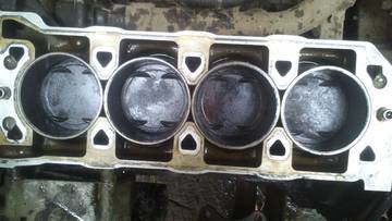

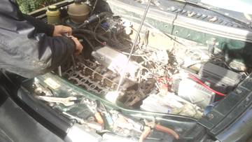

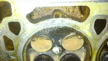

И так сняли голову , 6 клапанов нахер загнуло , поршня пока не вытаскивал , дыр в них нет , вытащим глянем плотнее , на четвертой гильзе задиры , гильзы под замен.
Вот думаю , машина прошла 3500 км , надо голову на фрезер или нет :writing:
на плиту, а там война план покажет.

Вадик! ты что ле опять ведро кончил? :D  а аккуратнее как нибудь можно всаживать?
обрати внимание на задиры - это либо  перегрев местный - алюмяка с поршня наплавляется на чугун, либо хром с колец полез
фрезировать- если не было перегрева - не стОит-смысл?
Завтра сниму , гляну , кстати не на моей машине , а у сына ремень рвануло :dontknow:
Перегрева не было , в городе ехал спокойно , вдруг БАЦ :dontknow:

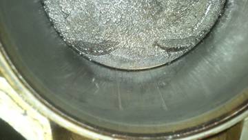

Вадим, привет! Вопрос у меня: ну оборвался ремень, ну загнуло клапаны, могло продырявить поршни, а вот ЗАДИРЫ на гильзе отчего?

для машиниста бронепоезда- задиры на гильзе появляются либо при перегреве, либо при недостаточной смазке гильзы.
почему для машиниста? потому как ОДИН запрос на яндексе типа ЗАДИРЫ на гильзе  :x расставляет все точки над "ёпть"
кстати! сноску  ,please , читайте все! во избежании глупых вопросов и лишней писанины.....и ..надеюсь..Kolbenschmidt  для вас да будет авторитетом...
и это тоже может быть причиной обрыва ремня ГРМ

Там даже не задиры , а полоски вертикальные , такое ощущение , что от замков колец , завтра разберу , может понятно будет :dontknow:
А от изношенности поршневых колец , что не может быть :writing:
