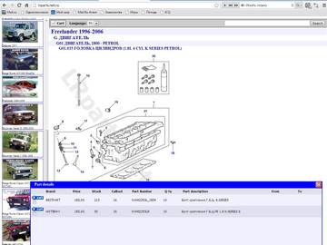

ребята подскажите про болты гбц. WAM 2293 - где то бьется комплект по этому номеру, где-то один. Больно цена не велика 300р примерно. И какую контору выбрать для болтов.

https://i.ibb.co/PZNjLD37/Bfl2X.jpg

не увеличивается картинка... Сижу с чужого ноутбука в другом городе, нет ни микроката под рукой не быстрого инета. Помогите!!
441
Reinz 14-32100-01 Болты головки блока комплект Есть картинкаПараметрыПрименяемостьКомплект 2

вообщем WAM 2293 я так понял по микрокату это 1 болт.
443
можно Reinz, 14-32100-01 я такой поставил, по моему нормальная цена по 200 рэ получается.

пасиба. Какой инженер придумал такую систему крепления гбц, расстрелял бы.... хонда и ровер сотрудничали конечно, но не могли они проконсультировать лендроверцов по этому поводу что-ли? Просто на хондовских движках все так просто и надежно (имею дело с хондовскими движками еще)
