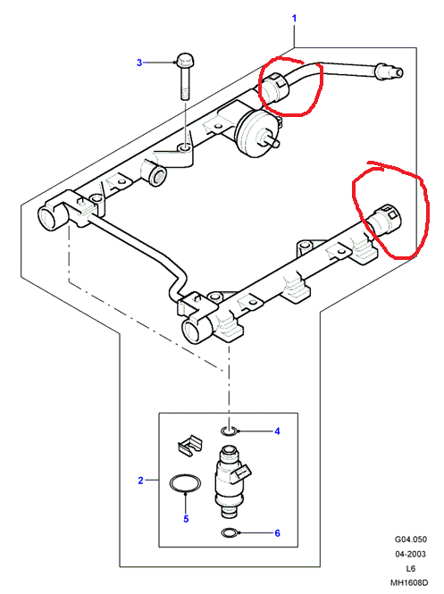

А никто не знает какая там по размеру и толщине и диаметру ? Чтобы не снимал ее и без машины оставался ехал искал а сразу взял их

Это я понимаю )) нужны размеры )) а то говорю это снять надо и ехать без машины искать

Отпишись от чего подобрал
Подскажи это под каждую форсунку ? Или которое я спрашивал для трубки ! А то там написано форсунка
Поделиться582019-11-05 23:41:18
Это колечко под и над форсунками (для форсунок с двумя уплотнительными кольцами)
про кольца на соединении "ветвей" рампы не подскажу, у меня другая рампа - американская, почитай выше посты Onigo этой темы касался.
Себе в ближайшее время буду искать кольца на форсунки, поэтому интересно что ты поставишь. Как вариант заказать комплект для европейского KV6 у Андрея Rule3333, 10 лет назад у него брал, но так и не поменял, куда то затерялись, сейчас не могу найти
Поделиться592021-01-11 22:55:29
Всем отозвавшимся - СПАСИБО!!! Действительно, при сборке топливной рампы, после замены термостата, неправильно установили топливную трубку, соединяющую правую и левую топливные рампы, точнее, завернулось колечко, вследствие чего топливо сочилось и капало внутрь развала двигателя, испарялось и с воздухом попадало в салон. Размер колечка: внешний диаметр 11 мм, внутренний 9 мм.

У меня такая же ситуация с торца рампы со стороны соединяющей трубки капает бензин,как снять,заменить прокладку?
Поделиться602021-01-12 18:00:36
Добрый всем вечер,вылезла та я проблема,после замены термостата в сервисе не правильно собрали топливную рампу,капает бензин с соединительной трубки в развал блока,рампа пластиковая,двигатель v6 2.5 177л 2004г.европеец,как устранить течь,как вынуть трубку,спасибо
Поделиться612021-01-21 14:33:03
трубки разные были. снимается путем отжима в сторону трубки стопора и стягивания со штуцера трубки. но скорее всего повреждено уплотнение. его в продаже нет. надо подбирать по диаметру
