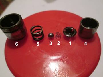

Кстати, в разобраном родном гидрике ДВЕ пружины, а не одна, как на форуме пишут, маленькая №2 под шариком в лепестковом стопоре №1.
https://i.ibb.co/DfQJv08v/nz-Pt-S.jpg
И заправлял гидрики так: в стакан №6 налил доверху масла, уложил пружину №5, вставил сверху поршень №4 в сборе и надавливая на шарик №3 трубочкой от вд-шки аккуратненько поршень опустил. Масло вытеснило воздух и вуаля. Затем в корпус гидрика до половины налил масла и вставил до упора стакан с поршнем.
https://i.ibb.co/dsttLBN6/n6q-Vl.jpg
По-моему, на вольвошном форуме читал, как прокачать гидрики на двигателе - прогреть до рабочей температуры, затем поднять обороты до 2-3 тысяч и держать 4 (четыре) минуты, потом убрать газ на 10 секунд и снова поднять до 2-3 тысяч на 4 минуты, при необходимости повторить.

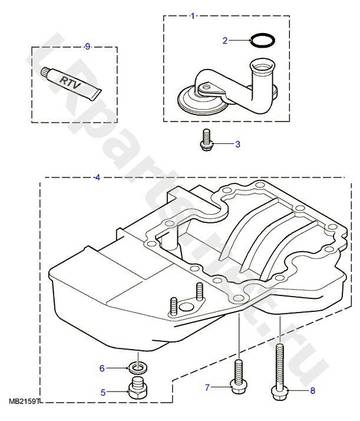

100% :yep: ...на кв6 бывают случаи подсоса воздуха между трубкой маслоприемника и блоком,т.е.сосет масло с воздухом.там есть резиновое колечко - уплотнение,вот оно и пропускает.у себя все на герметик поставил.может и у тебя такая хрень?
по-любому нужно измерить давление ...
:yep: Такая же хрень , тоже на герметике сидит , а кстати , эти колечки продаются ???
sancho написал(а):
Может у меня,этот звук,что я писал, от насоса
Надо узнать от куда звук , снизу или сверху , ремень поменял стуки сильнее :dontknow: с чего бы , метки правильно выставил ???

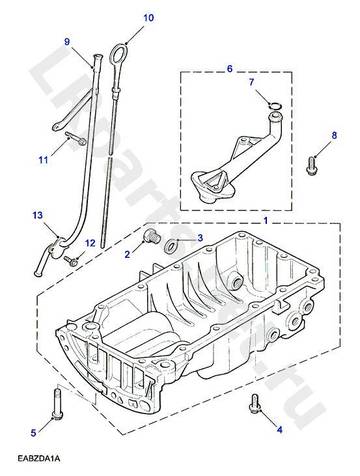

https://i.ibb.co/whDYpDs9/Ip-M3o.jpg
LYX000210L
на 1,8
https://i.ibb.co/JRqMvpMt/JTIr-N.jpg
CDU2206L

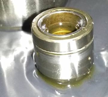

поршенек глубоко вошел в стакан, как его вытащить? проблема  :suspicious:
https://i.ibb.co/wN817Hsw/1Jv-GI.jpg
фото не грузится.вот фото
Отредактировано SkyMax (2013-09-19 17:37:13)
Нашел решение) пару капель тормозухи и 8 атм насосом :cool: те которые не поддались на замену.
