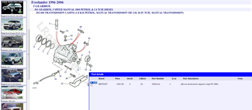

Рома так на заднею передачу на датчике провада припаяны а на первую как у тебя на фото только про код детали все равно не понял.
Или 3572 это и есть.
Ентот?
https://i.ibb.co/Zph0rXFD/G5Y87.png
Извеняюсь что влез не в тему !! Помогите!!!!!!!!  Не горит подсветка салона(бордачок,плафон водителя и пасажиров) но горит подсветка замка зажигания и подсветка багажника.Подсветка багажника        не выключается -горит постоянно (при закрытой машине, при езде).Сажает аккумулятор.Что может быть? Заранее спасибо!!
Рома вот ентот и есть задней передачи и такой же расклад мне и в магазинах показывают а первой передачи на каробасе нет Вот я об чем.По этому код и не найти.

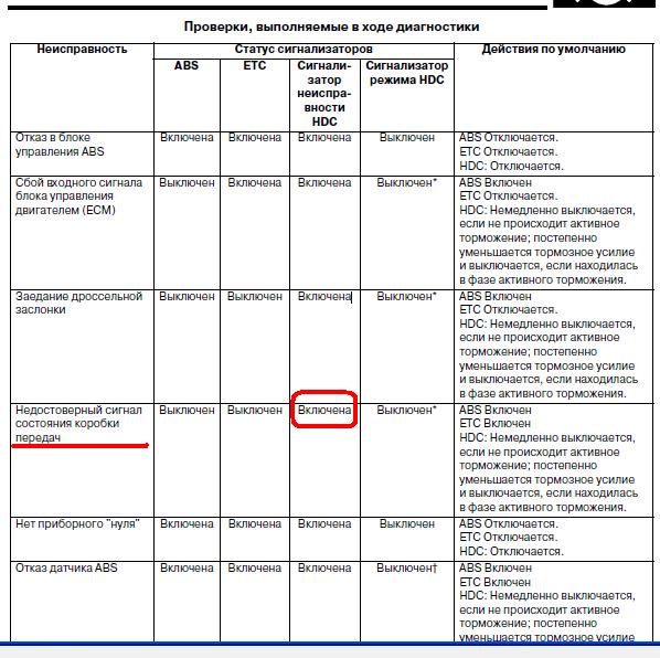

Всем Привет.У меня постоянно горит жёлтая лампа спуска.На кнопке были отсоеденены провода ,я подсоеденил, но ничего не изменилось.При включении кнопки ничего ни меняется.Подскажите куда копать?
А-УУУУУУ
привет. было то же. горела жёлтая спуск. снял разъём с датчика, что на кпп внизу. почистил, одел, и лампа жёлтая погасла
датчик 1-ой и R передачи
лягушка вкл тормоза
система управления двигателем
