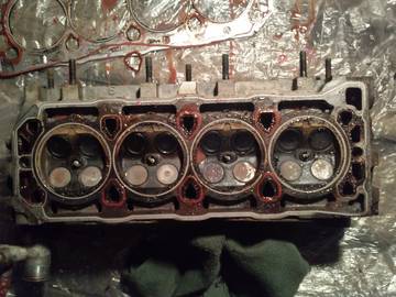

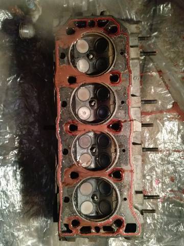

Скинул ГБЦ. на прокладке резиновый кант целый, но местами отслоился. это пробой? ГБЦ и гильзы без трещин,насколько я высмотрел.
такой у меня майонез

https://i.ibb.co/R4j3nB2P/m-Ohq9.jpg
https://i.ibb.co/J1XXG6q/O43TP.jpg
https://i.ibb.co/nMSjgKTT/q-S5p3.jpg
https://i.ibb.co/qMdfYzCM/w-Kg6I.jpg
голову отфрезировать

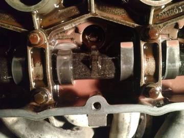

нну и в процессе обратить внимание на другие прочие херовые места мотора с большим пробегом
ничего страшного не увидел..справа второй цилиндр  херовничает немного

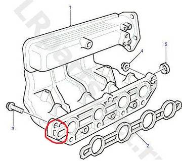

Ты при установке впускного прокладку обязательно поменяй на РОДНУЮ,больное место... т.к. зеленые и черные довольно-таки разные прокладки...
Хотя если сам в движок полез, знаешь что делать...
Отредактировано Romano (2014-02-08 23:48:43)
ставил ALLMAKES OE. где-то тут на форуме читал что зеленая-правильная!
Я тоже так думал, пока внимательно родную черную не просмотрел...Качество исполнения -выше, обребрение бортиков присутствует(в отличаи от зеленой),
качество резины другое...
Я еще очень аккуратно! герметиком проходил...Антифроз-встал...

еще один момент так и не понял! на впускном коллекторе надо шарик в клапане удалять или нет?
https://i.ibb.co/0RTMpCZ8/Rg1AD.jpg
Я не удалял...

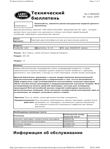

Здравие желаю товарищи!)  Почитав часа 4 форум   - решил написать вопрос так как очень много информации в темах про ГБЦ.   Осенью пробило прокладку. Заменил у местного мастера. По неопытности неизвестно какую прокладку поставили, и шлифанули голову. Также термостат и помпу. Вот сейчас опять уходит антифриз и начала дымить иногда. Были подтеки когда снег был под капотом.   Дак вот сам вопрос, а точнее просьба.
1) Если есть у кого то список нужных запчастей с номерами для проведения операции замены - выложите пожалуйста.  (или есть форумчанин который занимается продажей).
2) стоит ли делать опрессовку головы?
3) Куда еще заглянуть попутно и какие операции провести
4) Замену ГБЦ делать четко по мануалу иди есть какие то нюансы?
5) Какие герметики и куда мазать?
Заранее спасибо. Буду оч признателен за помощь.
https://i.ibb.co/zTYBz9sH/Xx-EGb.png
смотри :http://freelander.bbok.ru/viewtopic.php?id=4903
Запчасти по правильным ценам
 НОВЫЕ ДЕТАЛИ на Ланд ровер , заказ , доставка  (продолжение темы)
Нужная визуализация что нужно менять... :cool:
