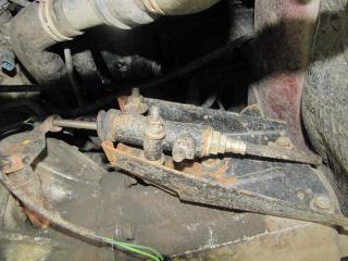

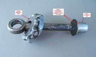

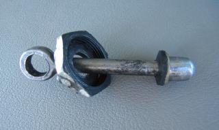

494
Как обещал выкладываю, может и поможет кому. Только сегодня добрался до фотоаппарата.
Шайбу к гайке приварил, хотя можно и выточить стаканчик цивильный. У меня дело шло к вечеру и из инструментов была сварка болгарка и дрель, а ремонтировал между прочим ни хрен собачий, а Ланд Ровер, все соседи ржали ходили  :angry:
Ну а дальше чертежи, эскизы ....  :blush: ну и рабочий цилиндр сфоткал заодно, только он не красивый, до покраски у меня дело так и не дошло  :tomato:
https://i.ibb.co/bgw2CQ0s/49429-1.jpg
https://i.ibb.co/g1V10RK/49429-2.jpg
https://i.ibb.co/3y9Rny4R/49429-3.jpg

Я вот думаю повторить со временем, подскажи - а сапог обязательно брать 43го размера или не принцыпиально? :rolleyes:  :D
496
Не принцыпиально. Просто это минимальный размер требуемого сапога.
497
Жестковато сцепление работает, все таки. Может особенность машины, а может дело и не в приводе, а  в выжимном или еще где.
вот на шток рабочего тоже хочу колпачковую гайку присобачить. Кто нибудь в курсе, у лапки какой должен быть свободный ход?
Я бы сказал, это оптимальный размер сапог для LR.  :D
Из этих сапог я сделал:
1) демпфер выше указанный
2) в замки пластиковой крыши подкладки, чтобы не бренчала
3) подкладки под втулки стабилизатора (из подошвы брать!  :flag: )
4) защитные кожухи для проема рулевых тяг, от грязи
5) как средство борьбы от сверчков

Собрал я привод сцепления но эффекта ни какого!
а с кронштейном что?
