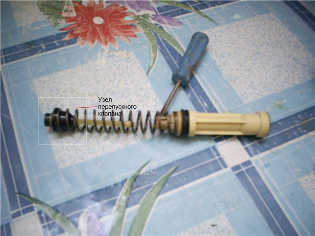

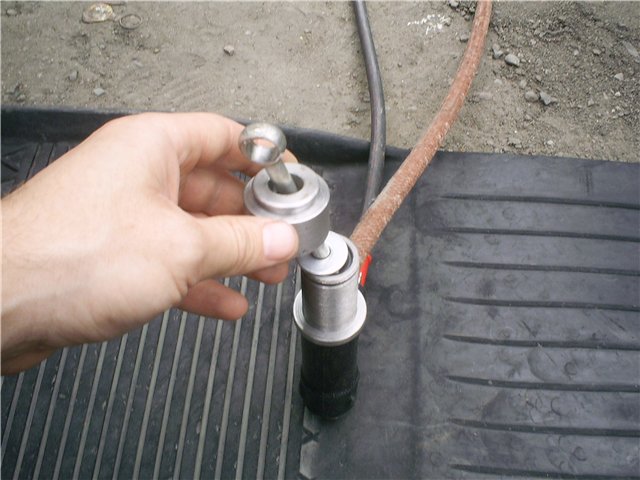

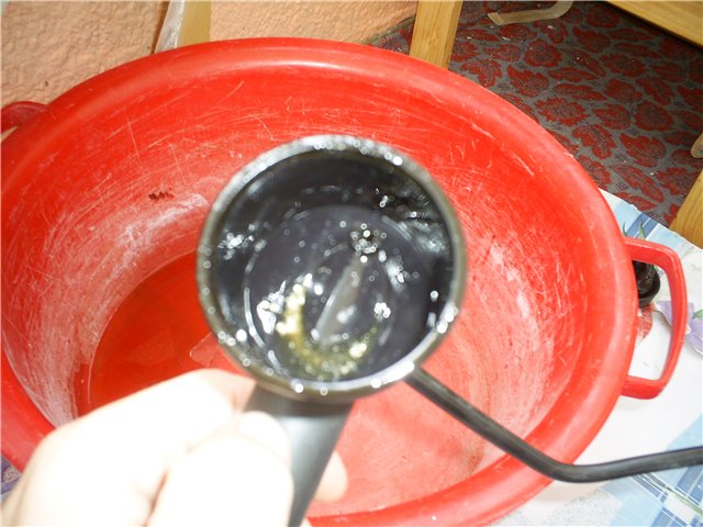

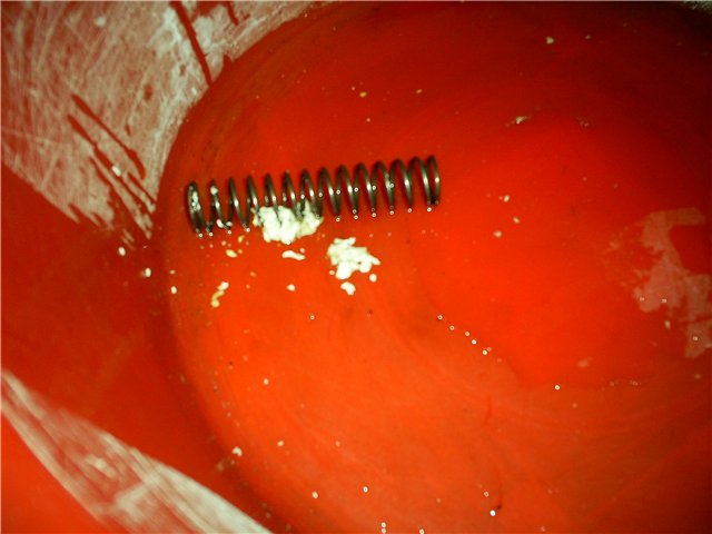

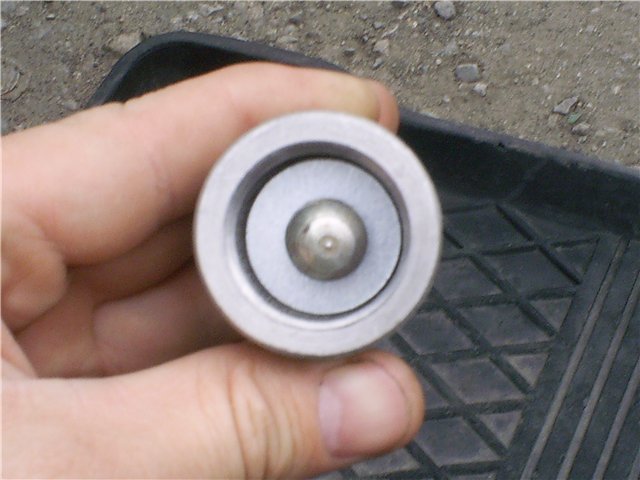

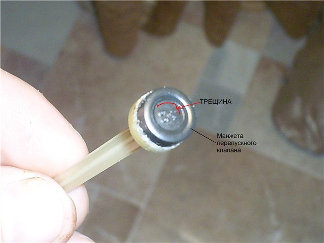

В посте 525 этой ветки я описывал свою проблему со сцеплением. Итак, продолжение. Для тех кто столкнётся или уже столкнулся с похожей проблемой. Внешних признаков повреждения гидропривода нет: кронштейн без трещин, потёков на рабочем и главном цилиндрах нет. Снял гидропривод, разобрал - понемногу в бачке, главном и особенно много в рабочем цилиндре белая кака.
https://i.ibb.co/Df8WPgfb/1bedab4372f2.jpg
а это было в рабочем.....
https://i.ibb.co/YTd7nbgX/1cb3f7a4fea6.jpg
Всё почистил, протёр от тормазухи и грязи. На первый взгляд вроде бы всё нормально, но при детальном осмотре выяснились что манжетка перепускнрго клапана имеет небольшую кольцевую трещинку....
https://i.ibb.co/FbH3XTvc/64743f79f0e3.jpg
https://i.ibb.co/RkgfvSpw/f22507d95e93.jpg
Вот и думаю что теперь делать, манжетку такую не найти это к бабке не ходи.... Или заказывать новый гидропривод или внедрять цилиндры сцепления от ВАЗа.... :'(
Менять без вариантов :-( У меня год назад была такая же фигня. Недели две пытался колхозить, заменить эту резинку, по итогу - купил и поставил новый ГЦС.
516
Это заводская смазка, она ессно проникает немного и внутрь.
А манжетка у меня такая есть (с родного привода осталась) - но ведь передать ее в Казахстан еще те 7 кругов Шаолиня. У тебя в Москве оказии не бывает?

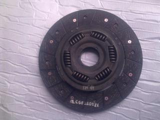

Привет всем.
Думаю что проблема с дёрганьем при старте, это диск сцепления, точнее демферные пружины которые стоят в нём.
У меня такой вопрос.
Скажите можно ли поставить диск с дизеля на 1.8, при этом корзину хотел оставить свою, она у меня новая?
И чем отличается диск сцепления дизеля от бензина 1.8?
Мне кажется, что на дизеле диск должен быть усилинный в отличее от бензина 1.8.
Кто что об этом думает? Может кто ставил?
520
От Td4 точно не подойдёт - там маховик двухмассовый и ведомый диск сцепления без демпферных пружин!

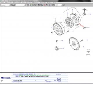

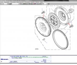

1,8 бензин - PSD102450
2.0 Tci - ERR 5678
2.0 td4 - STC 4561
2,5 - TPB 100211L
524
oleza написал(а):
Это вряд-ли....
2.0 Tci - ERR 5678
2.0 td4 - STC 4561
2,5 - TPB 100211L
Это же не диски сцепления а маховики!
C td4 не подойдёт  STC 4561- он двухмассовый.
А остальные?
Кто видел сцепление с других модификаций?

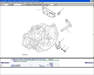

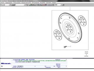

Вообщем перечитал сегодня раздел сцепления(по ХАЙНСУ)на моделях с бензиновыми и дизельными двигателями серии L стоит одна и та же КПП,следовательно и сцепление у них одинаковое,и гидропривод тоже,там даже на фото они одинковые,а по микрокату они бьются под разными номерами,А вот модели с дизелем ТД4 у них КПП другая,и гидропривод сцепления тоже свой,соответственно и сцепление свое.Я когда себе заказывал в ЕКЗИСТЕ комплект сцепления,он реально у них выпал на три машины,на бенз1,8,на дизель,и на Хонду Аккорд,двс не помню какой.И воздушный фильтр купил,он тоже шел на бенз 1,8 и на все ту же Хонду.Вот как то так. :dontknow:Так что разные у них по,ходу,только корзины.
Отредактировано master (2011-07-06 16:25:39)
533
Так я и не против в верхних 2-х дисках (1,8 бензин и 2,0 дизель) строки 2 и 3 ОДИНАКОВЫЕ.  :flag:
534

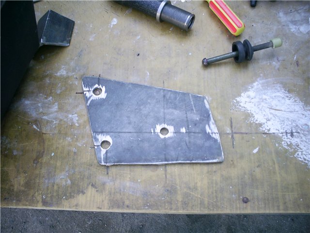

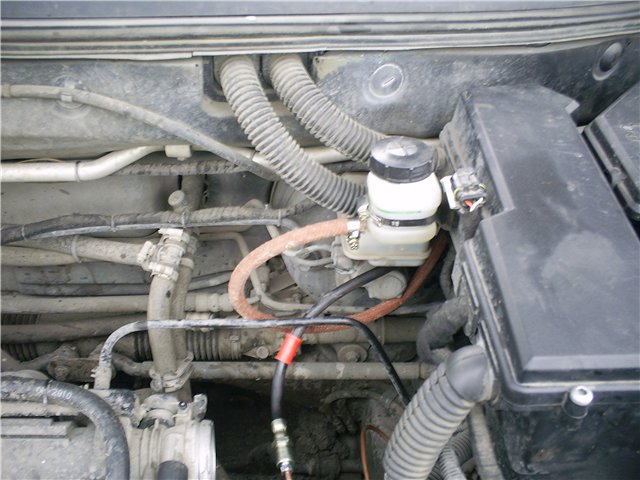

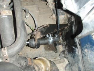

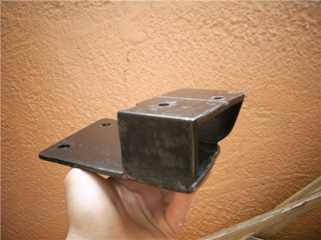

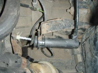

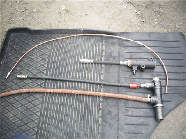

Сегодня внедрил гидропривод от ВАЗа. Есть некоторые дополнения варианта от sea.privat, поэтому пишу и прикладываю фото.
1. Протачиваем и нарезаем резьбу на главном цилиндре, причём я столкнулся с той же проблемой что и Geolog: токаря в один голос утверждают что резьбы 26 нет и не было в СССР - сильно не заморачиваясь нарезал резьбу на 27, выточили 2 гайки и торцевую гайку чтобы не мудрить с навариванием шайбы.
https://i.ibb.co/Z1B2gn9p/3d0d084a76bc.jpg
http://s43.radikal.ru/i101/1107/a0/50e548da241d.jpg
https://i.ibb.co/Xkk0L80Z/9183cb5f521f.jpg

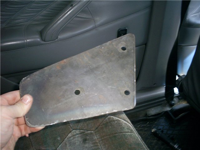

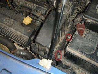

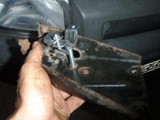

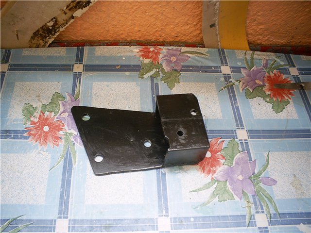

2. По шаблону с родного кронштейна из куска железа толщиной 5 мм кроим заготовку нового кронштейна
https://i.ibb.co/Kcg7yT8x/4629fcaad227.jpg
3. Изготавливаем кронштейн крепления рабочего цилиндра от ваза
https://i.ibb.co/XxQVYLMS/2a562ed80f56.jpg
http://s52.radikal.ru/i137/1107/e4/73add6b616fe.jpg
http://s43.radikal.ru/i099/1107/80/7d9c4f4a571e.jpg
https://i.ibb.co/sBYTytX/174b9c2d7a95.jpg
https://i.ibb.co/21HDR3GR/8e7e189b168b.jpg
https://i.ibb.co/Y4x0Hh6K/b24319a10452.jpg

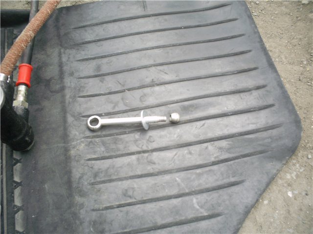

4. Вопрос ограничения хода педали решил следующим образом:шток укорачиваем по рекомендации sea.privat на 18 мм, колпачковая гайка обрабатывается таким образом чтобы получилась сфера (иначе краями гайка может выбивать стопорное кольцо, проверенно на личном опыте), чтобы избежать подклинивания штока в отверстии торцевой гайки онное отверстие было сделано диаметром 14 мм, в отверстие такого диаметра получившийся сферически наконечник пролетает со свистом не обеспечивая возложенных на него функций, поэтому подбираем шайбу с таким наружным диаметром чтобы она входила в стакан торцевой гайки и при этом не проваривалась в цилиндр а внутренний диаметр был меньше диаметра сферического наконечника.
https://i.ibb.co/mVWX4x5r/1c5f9896cf44.jpg
https://i.ibb.co/FbTsghVj/776acc2ddb54.jpg
https://i.ibb.co/zVh7C2k6/92f972191052.jpg
http://s45.radikal.ru/i110/1107/08/afa0c6b49243.jpg
https://i.ibb.co/TBN6hbmq/99af64f6c9cd.jpg
https://i.ibb.co/PsDW6phr/e4abb14a72cb.jpg

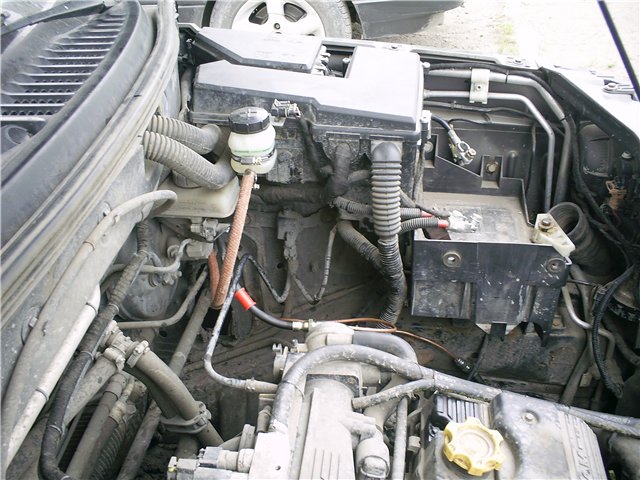

7. Устанавливаем всё на место. Внутреннюю гайку затягивал так: затянул от руки на сколько смог, установил на место шток навернул и затянул торцевую гайку затем педаль сцепления потянул на себя - ограничитель немного втянул цилиндр в салон, опять от руки навернул гайку и так несколько раз пока цилиндр не перестанет втягиваться в салон, затем при помощи зубила и молотка обтянул гайку.
8. Устанавливаем бочок (брал нивовский), заливаем жидкость, прокачиваем сцепление и радуемся что бегемот снова в строю.
https://i.ibb.co/Hfvvnsws/afad0546e696.jpg
https://i.ibb.co/YF09N3Fw/c98177e2a7d6.jpg
https://i.ibb.co/WZB59XC/3d45e2c24275.jpg
https://i.ibb.co/S4pt2NWX/d2a06aa92a24.jpg
https://i.ibb.co/wF1vzDMG/3cd9d3131687.jpg

Хорошая работа!  :cool: Творчество процветает в среде бегемотоводов  :D
DENIS написал(а):
Педаль стала заметно туже
Как надоест, поставишь рабочий от шевроле нивы и будет тоже не весомое. Я тут изучал этот вопрос на жигулевском форуме  :blush: , они там все уходят от классического рабочего цилиндра, ставят кто что горазд, но шнивовский в почете  :cool:
543
А сколько он стоит нашими назарбаксами? и какое там крепление подойдёт ли он на мой новый кронштейн?
544
DENIS, стоит в Оренбурге 750 рэ, на наши 3500 (подороже классики), крепление по отверстиям один в один, но там сам цилиндр гладкий а сверху скобой крепится, но подходит точнехонько. Сегодня специально до зятя проскочил попробовать, у меня среднее между Лансером и Шнивой, и это зувсем инча справа, я вам скажу! Рекомендую всем последователям сразу ставить шнивовский РЦС.  :cool:

Плоховато включалась первая и задняя передачи. предположив проблему с кронштейном цилиндра сцепления, решил попробовать это исправить как описывалось выше. ничего нового не выдумывал.
1 фото где откручивать воздушный фильтр (два болта на 10) чтобы добраться до кронштейна:
2 открывшийся после снятия воздушного фильтра вид:
самое трудное было открутить 3 болта м 13 которыми прикреплен кронштейн, помог вороток на 50см.
3 изготовленный тюнинг кронштейна (старый кронштейн + хомут для водопроводных труб 25-29мм - 15р + болт м8х60 - 7р)
4 вид после установки усиления
Спасибо первопроходцам !
https://i.ibb.co/NdcBzVKC/51588-1.jpg
https://i.ibb.co/20m0D717/51588-2.jpg
https://i.ibb.co/RRwjN2g/51588-3.jpg
https://i.ibb.co/8DCfd6cR/51588-4.jpg
Отредактировано lykra (2011-07-21 22:27:19)
547
это фото где откручивать воздушный фильтр (два болта на 10) чтобы добраться до кронштейна:
https://i.ibb.co/4ZPGLpn2/6070f7a62bd9t.jpg
http://i024.radikal.ru/1107/4c/fade1d0eb0cct.jpg
изготовленный тюнинг кронштейна (старый кронштейн + хомут для водопроводных труб 25-29мм - 15р + болт м8х60 укороченный болгаркой до 48мм - 7р)
http://s004.radikal.ru/i205/1107/43/89ea9f027c56t.jpg
https://i.ibb.co/5xvs6KPZ/366ea8a2351et.jpg
кажется стало лучше, завтра поеду попробую на ходу.

Вобщем подкачал меня вчеоа мой толстожопый друг. Ездил в Казахстан из Оренбурга, утром выезжая отметил, что сцепление работает как то не так, покачал педалькой стало нормально. Потом идя по трассе замечаю, что педаль все ниже схватывает, но покачаешь и нормально. Долго сказка сказывается, да быстро фрил ломается. Наобратном пути сцепление пропало совсем  :mad: , и это бы не страшно, но заехал на заправку, и дай думаю гляну чо там как, неохота было машину мучать без сцепления. Снял главный цилиндр, и вижу что штуцер на который одевается шланг из бачка отвалился совсем (показан стрелкой)
https://i.ibb.co/wNqTxNZY/8f4f6f9121a2.jpg
ну а дальше события не в мою пользу, вобщем пока ковырял цилиндр нажал отверткой на поршень, ну и разумеется тормозуха полетела мне в глаза. было больно.  :'( мое счастье, что в машине была бутылка воды  :tired: дальше ехать я уже не мог, шары как с песком и не видно ни хрена, благо рядом с Оренбургом, приехал зять с братом и отогнали бегемота домой.
Оргвыводы:
1) с дуру и не только глаза сломать можно  :dontknow: , будьте осторожны, и внимательны к своему здоровью!
2) бегемот скотина еще та, а я его 95м еще баловал
3) вместо пластмассового штуцера замучу ввертышь и трубку медную, типа как на выходном отверстии
4) ездить на б....ки за 300 км, да еще и в Казахстан, дело опасное и неблагодарное  :blush:
Прошу прощения, за много букв   :flag:
