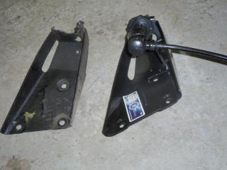

кронштейн  сцепления Rel 2.0
Не понял, это заводские теперь такие идут? Или грамотный тюнинг?  :writing:

:jumping: как раз заказал новенький! посмотрю что там придет.
573
доработанный ессно  :D

?? не понял...?? Фотка была уже доработанного кронштейна :)

не о том же, это я приклепал на новый кронштейн.

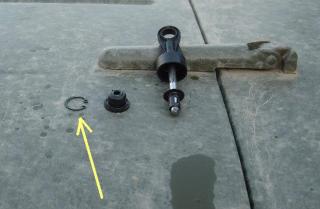

Подскажите, пожалуйста!!! выскочило фиксирующее кольцо, теперь болтается на поршне. Педаль в потолок задралась. Если обратно вставлю это кольцо на место, будет нормально или пора менять всю систему.

:yep: нормально будет, если ничего не вытекло  и не завоздушилось. Ставь на место.
596
Да у нас на td 4 даже если завоздушилось, то не страшно. Система же  раздельная , есть штуцер для прокачки.

Спасибо!!! Буду на место ставить.
600
У меня, до переделки на жиговский комплект, такое было. Стопорное кольцо периодически выскакивало, педаль , естественно, выскакивала вверх. Для фиксации сделал поводок из тросика от стеклоподъемника.Закрепил под гайку к моторному отсеку, где педальный узел крепится.Года два ездил, а потом на жиго сцепление переделал.
