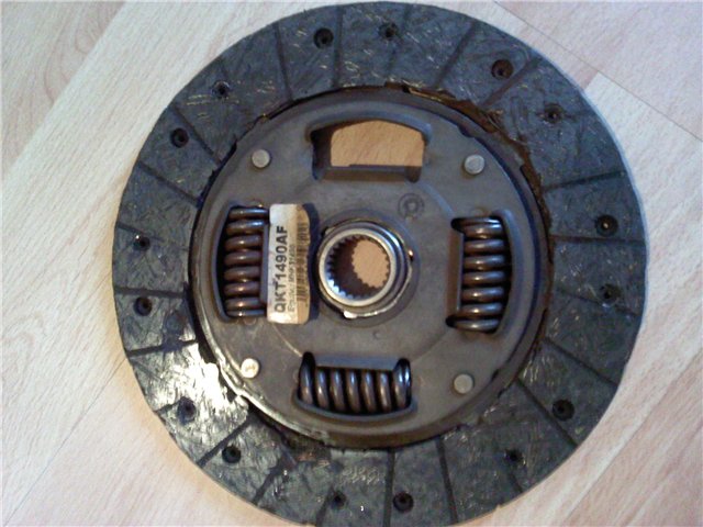

Доброго время суток форумчане. Давно пользуюсь вашим форумом и не раз помогало, найдя ответы на вопросы и решая тем самым проблему. Но вот решил зарегестрирываться , т.к. нужна помощь, не нашел сразу то что надо, много о цилиндрах, но это не то.
В наличии 2.0 98. года вупуска, 3 дверный. сам из Риги.  Сорвало диск сцепления, все остальное в порядке, сцеплению 1 год, и есть мысль машину продать, поэтому буду менять только диск, суть проблемы : глаза уже на перекос от этих кодов деталей и поисков, забиваешь код своего комплекта QKT1490AF - выкидывает только одну совместимость и то только комплект, забиваешь номер детали (с форума) - выкидывает больше и и цены демократичней, но беспокоит одно, подойдет ли??? может кто-то скажет код диска, который подойдет к моей корзине, также вопрос по совместимости диска между 1.8 бенз. и 2.0 дизель, в Ebay продают как одно и тоже. спасибо.
https://i.ibb.co/jZhQNysB/eb0fd6f1dce1.jpg

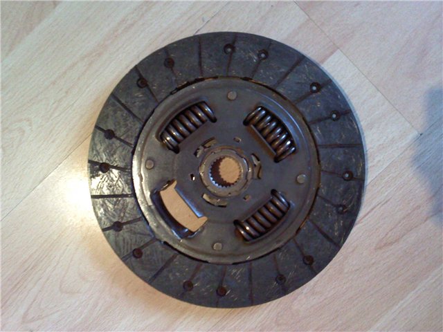

https://i.ibb.co/R46hWN2R/d161a3ac951d.jpg
641
А с предыдущим диском сцепления было то же самое? Просто то что на фотке - очень похоже на некачественный товар. Со сцеплением QH раньше было много проблем.

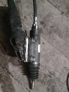

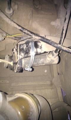

Спасибо форуму! Ехал я по рабочим делам, вдруг раздался щелчок и у меня перестали включаться передачи. Съехал на обочину, заглушил, передачи включаются. Завел — первая не втыкается. Понял — сцепление. Заглушил, воткнул первую, выжал сцепление, завел — бегемот пополз вперед (сцепление выжимается, но не до конца). Скорости втыкаются с трудом. Вспомнил про болезнь Фрилов — кронштейн сцепления. Открыл капот, взялся за кронштейн, и… рабочий цилиндр остался в руках. Сам кронштейн открутить не смог — неудобно, нужен вороток. Видно, что сломалось крепление цилиндра в кронштейне. принайтовал его практически намертво большим хомутом и спокойно поехал дальше :) Заказал новый кронштейн. сделаю его усиленным.
https://i.ibb.co/Mk88dKj0/S4g-Wh.jpg
https://i.ibb.co/HL8pjTqP/57Jq9.jpg
https://i.ibb.co/MyFsL1QN/ep-Vr-G.jpg
