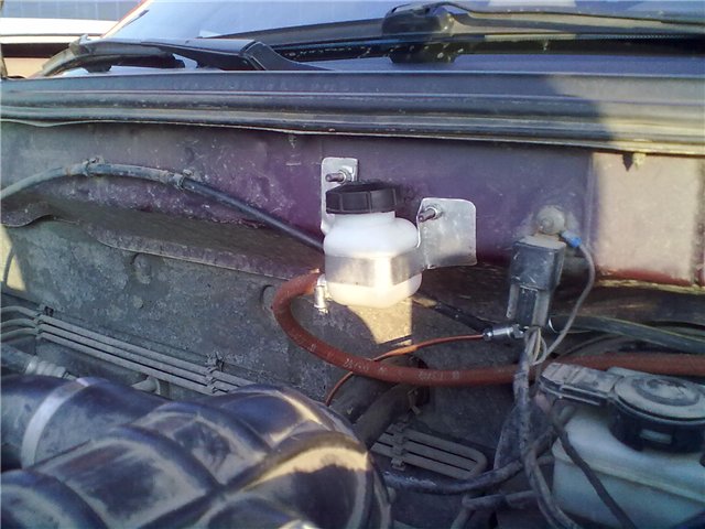

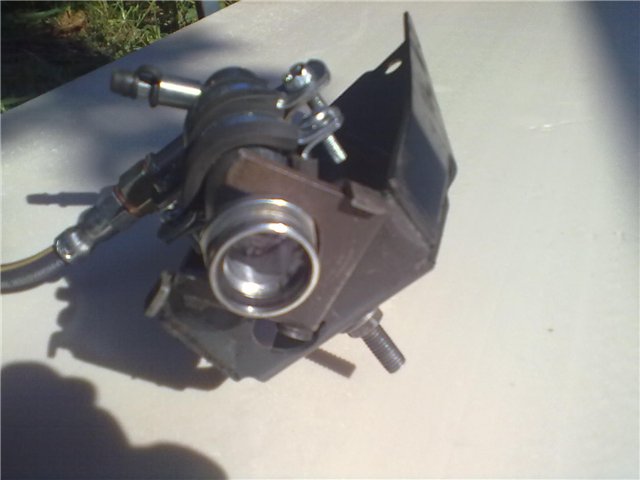

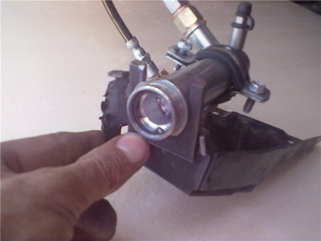

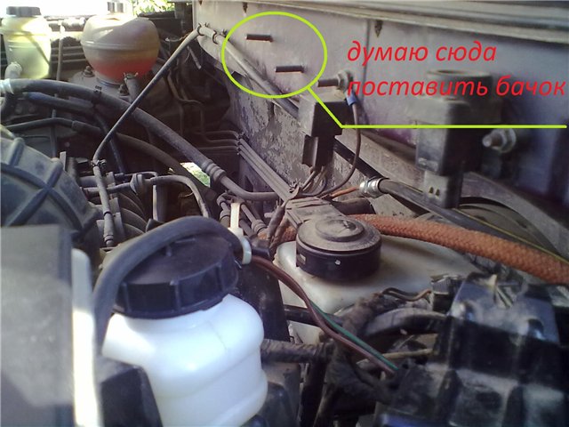

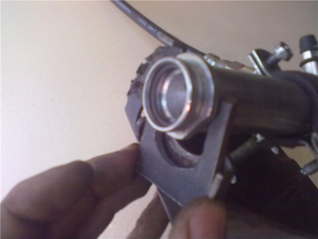

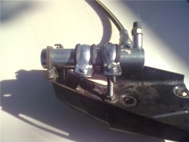

Сделал!  ГЦС-ВАЗ,по разработке sea.privat , с дополнениями от DENIS , РЦС-Шнива,по рекомендации Geologа, огромное вам (и другим форумчанам) СПАСИБО!!! :flag:
Шток рабочего оставил шнивовский,сам цилиндр легко устанавливается на штатное место надо всего лишь сделать П-образную шайбу,см. фото.
Результатом очень доволен!

ну,вот,теперь у нивовского бачка постоянная прописка.
https://i.ibb.co/BHwhH79Q/be5345e2cb07.jpg
https://i.ibb.co/0TQFm5j/8dbcafdd9706.jpg
