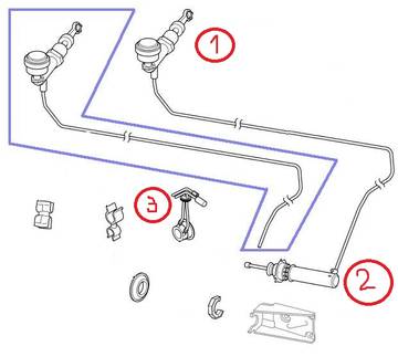

авто-любитель написал(а):
У меня не собственно с выжимным подшипником, а именно с рабочим цилиндром сцепления, который идет зацело с выжимным. Сейчас, после замены пока все в порядке.
Подскажите пожалуйста номер по каталогу РАБОЧЕГО ЦИЛИНДРА. Спасибо!
1. Это главный цилиндр (STC000171)
2. Это рабочий цилиндр (номер по каталогу я не знаю или может такой номер UUB000070)
3. Часть выжимного подшипника
Я всё правильно понимаю??
