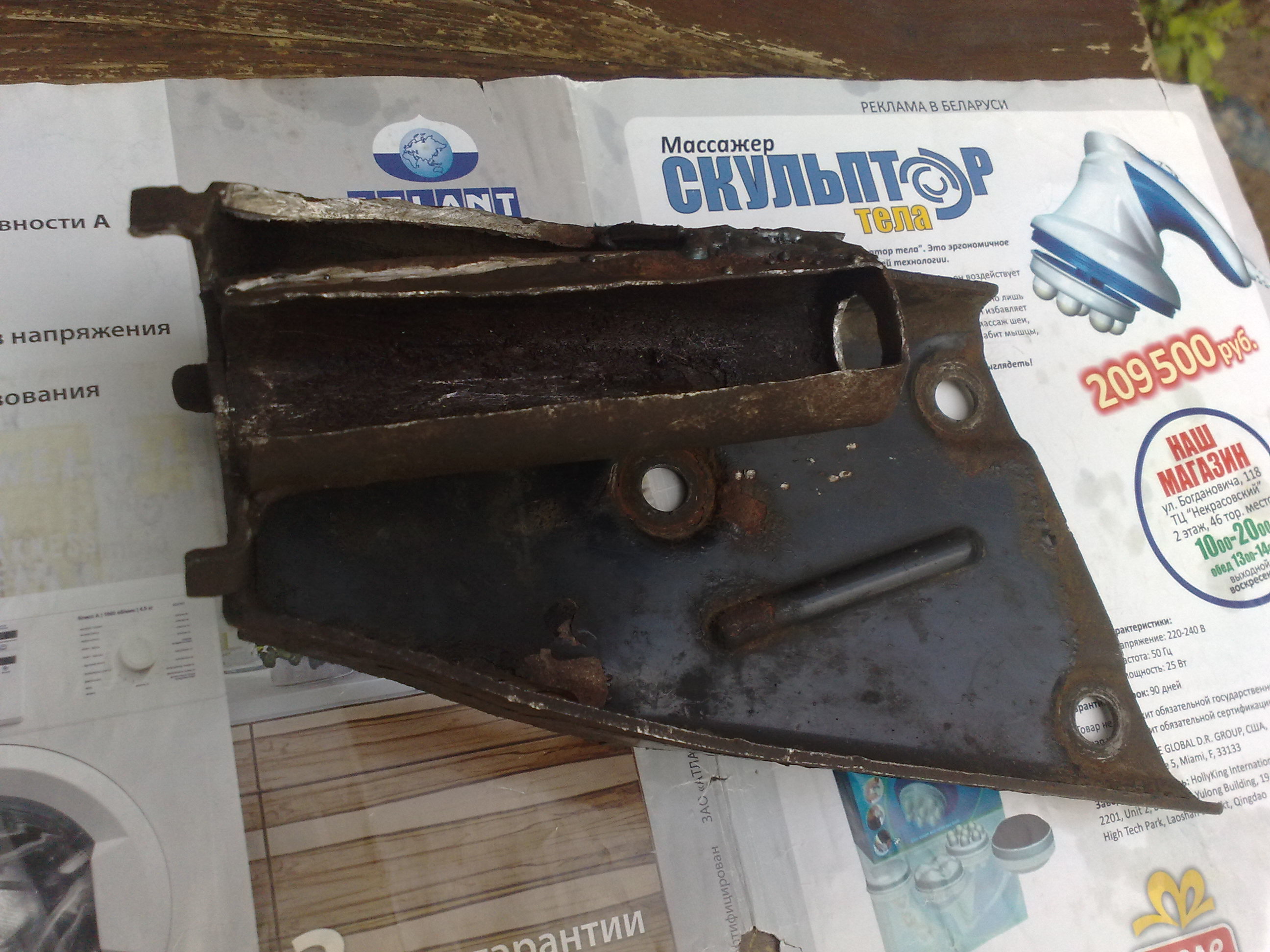

Подшипника на первичке нет. Маховик гладкий как попка младенца из рекламы подгузников, выбрал все возможные люфты, обварил и укрепил кронштейн рабочего, промазал вилку, поставил новый комплект сцепления от Delphi. Все собрал, завел, попробовал педаль. Было приятно мягко (не ватно, а именно мягко). Несколько раз покачал педалью и вдруг в узле что-то щелкнуло и педаль поднялась настолько что уперлась в блок предохранителей. Я предполагаю, что выскочил ограничитель хода педали, но в салоне я его не нашел, пока поставил колобашку. Может есть у кого достаточно подробная схема педального узла чтобы можно было разглядеть этот стопор? И передачки как-то не очень четко втыкаются.

У педали нет ограничителя. Таковым является пара элементов внутри главного цилиндра - стопорное кольцо и разрезная втулка. Снимай главный цилиндр - все увидишь сам. Есть варианты его ремонта.

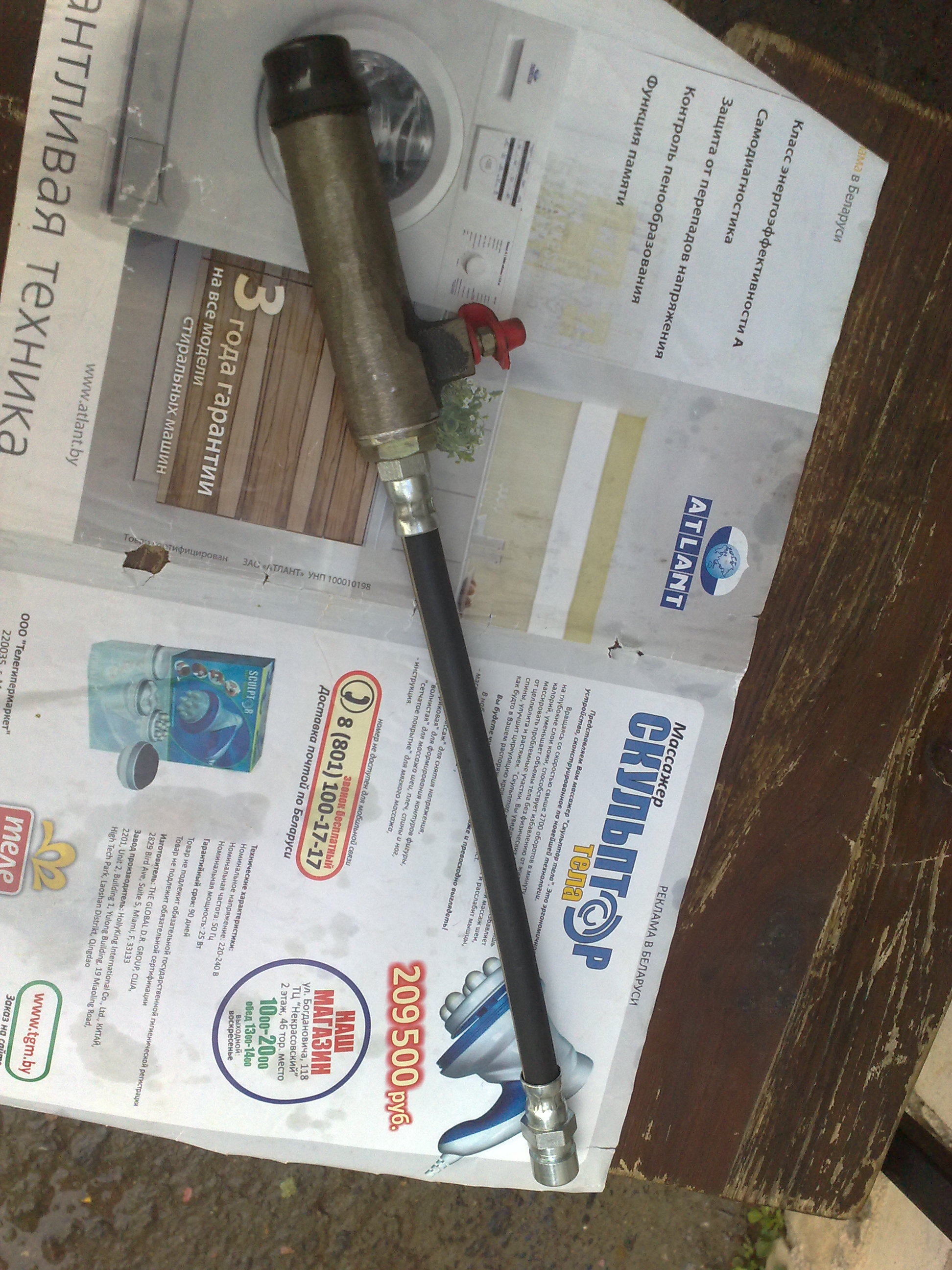

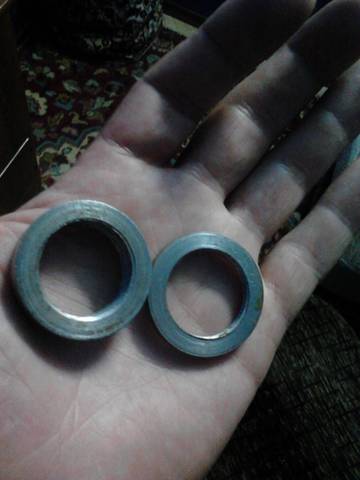

Правильно тут было сказано кем-то, что авторские размеры стоит соблюдать при установке сцепления от жигулей. Я сегодня поехал точить главный цилиндр, заказал резьбу М26 а меня огорошили что такой и не бывает вовсе. Как бы не дока в технических делах, поверил спецам. Проточили резьбу на 30 а она не лезет в квадратное окно! Теперь дилемма или перетачивать главный или же окно сделать круглым. Думаю легче переточить на поменьше, 25 наверное сделаю раз 26 в Казахстане не принято :-)
И гайки колпачковые дефицит полнейший! тоже пришлось несколько переделать по другому, завтра если все получится выложу результат.

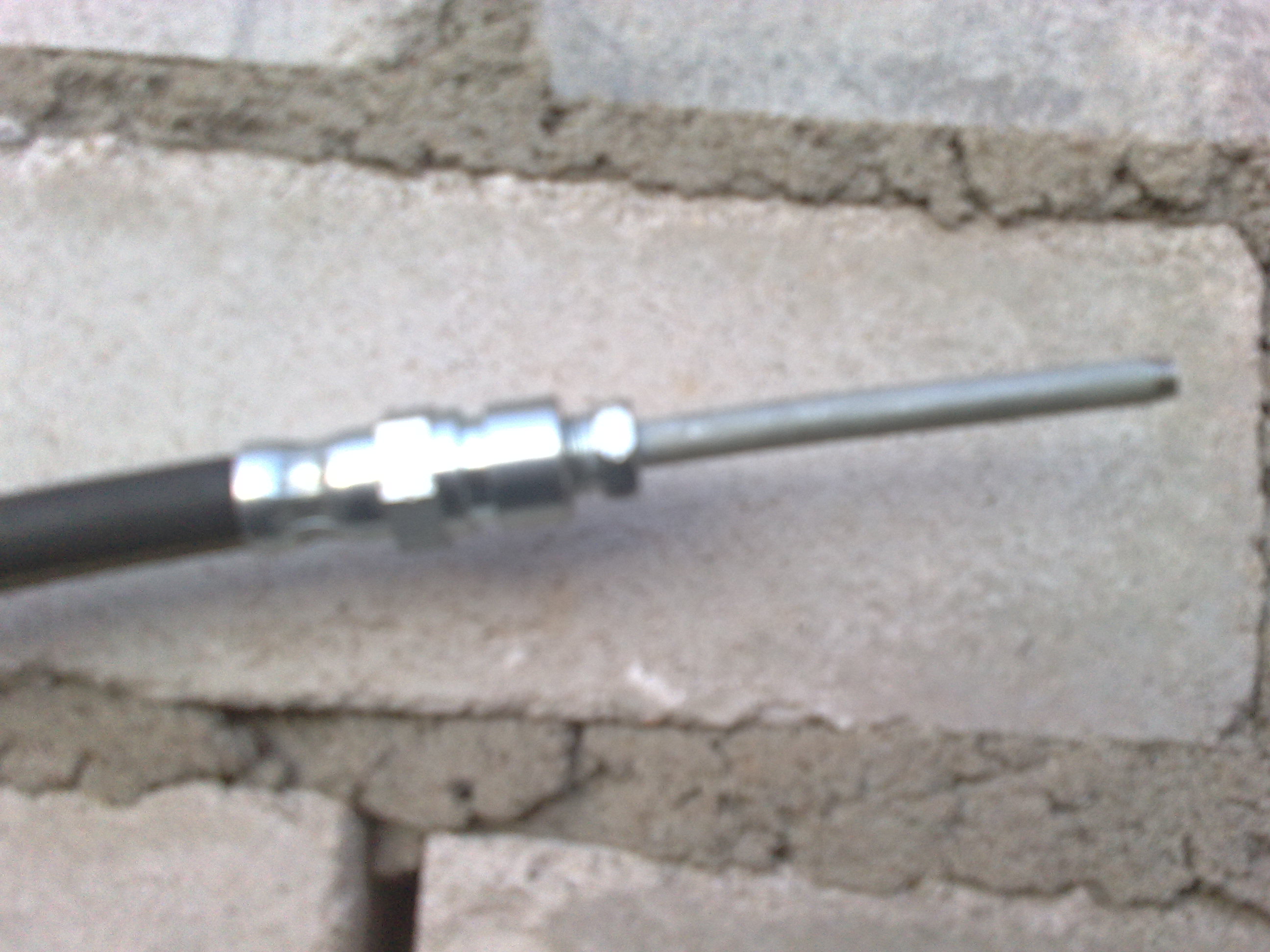

и не совсем понял как sea.privat обошёлся всего одним шлангом сцепления от жигулей, я купил их 2 скрутил их меж собой плюс трубка, и то опасаюсь что не хватит. Может у кого есть фотка как эта система выглядит под капотом в целом?
Так я ж не один - один из немногих карелов форума все повторил - Димон Попов.
25 наверное сделаю
Такой точно нет даже в альтернативных рядах резьб. :nope:
На дизеле полмашины надо разобрать для фотосессии. Звиняйте...
