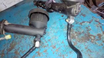

Я искал наилучший способ решения, просто бы рабочий прокачали, но на разборке у всех заржавели стопорные шпильки, вытащить конец магистрали не получалось, оригинал ждать надо было 2 недели )))) заменить без танцев с бубном на что то другое  тоже сложно, пришлось б/у брать с учетом сроков и всего выше перечисленного
833
В итоге, у меня тот который с  магистралью под 45, на разборке и под заказ только с прямым, вставить прямой не получается упирается шланг((((
https://i.ibb.co/Mk0J9Mrd/3COGf.jpg

Купил в сборе я эти цилиндры для сцепления, требуется поменять, новый кронштейн тоже взял на всякий пожарный.
Мастера просят за замену 3т.р. самому подлезть не получается, как вы их сами меняете ума не приложу, без подъёмника по моему не реально.
Если подскажите мастера который уже с опытом установки этих цилиндров и денег меньше за установку возьмёт будет супер.
848
Сними корпус воздушного фильтра, чтобы не мешал. Нет там ничего неудобного, глаза боятся - руки делают :)
849
Dimon Popoff
Не снимается рабочий цилиндр приварена планка в распор. Позвонил SlavaW он сказал тогда на замену приезжай. Вот только я на севере города живу, а скорости не втыкаются. на первой ехать весь город долго и муторно.
850
А снять в сборе с кронштейном не получится? Там всего то три болта, лишь бы было место подобраться...
