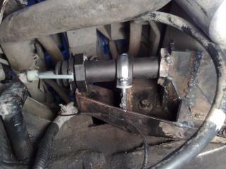

Знакомая штучка? Бывает и такое )))
https://i.ibb.co/JwvBzySb/1fe371631d68t.jpg
Прикинув стоимость подобного ремонта, точнее сколько я заплачу за работу на СТО, было принято решение заколхозить ничего не разбирая ))
Взял уголок и сварил такую хрень:
https://i.ibb.co/wqmFnvH/0613f1aeda40t.jpg
По месту были просверлены два отверстия и нарезана резьба. Вот что получилось:
https://i.ibb.co/Z6PD2rBm/2a42db961d92t.jpg
Экономия семейных средств на лицо ))))
Вопрос: Должен ли рабочий целиндр поджимать выжимной подшипник, или на вилке должен оставаться свободный ход?

Вот, тоже укрепил кронштейн главного цилиндра гидропривода сцепления.
https://i.ibb.co/zW5VHDGm/40675-1.jpg
