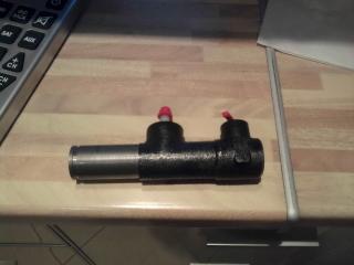

Вот так выглядит ГЦС после проточки.
ЗЫ - в кадр попал кусок пульта. Не подумайте, что цилиндр маленький - это пульт ОЧЕНЬ большой.

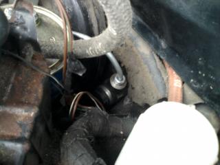

Пока без комментов. Поставил систему. Доволен. Все расскажу и покажу.
https://i.ibb.co/KcqDdG1Z/44678-1.jpg
https://i.ibb.co/05smwHc/44678-2.jpg

Камасутра при установке еще та...

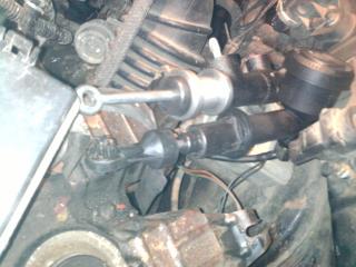

Это получается ты выкидываешь главный цилиндр,а рабочий?
416
С ним все проще.
https://i.ibb.co/Y4NV0Yxg/44707-1.jpg

С ним все проще
дда уж,действительно,а шток к рабочему тоже делал отдельно или родной подошел?
419
А дальше,я так понимаю,ты соединишь и х трубкой,как и на вазе?

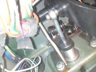

Переделка ГЦС.
https://i.ibb.co/1GXKZzx2/44865-1.jpg
+5

500 км пробега. Пока просто тащусь. Треть хода педали - и даже задняя не зудит. Диаметры цилиндров одинаковые = усилие на педали идентично. С учетом смазки (раз уж разобрал полмашины) верхней втулки вилки сцепления КПП (тема отдельного топика) -ващще воздушная педаль.

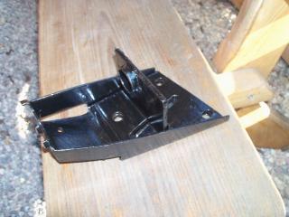

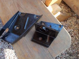

Вот мой варянт укрепления кронштейна.
https://i.ibb.co/B2r4YC49/45818-1.jpg
https://i.ibb.co/XxyKwjGd/45818-2.jpg

436
Очень хороший вариант!  :cool:

на сколько выступает главный целиндр в салон? есть мысль сделать гайку в салоне стаканчиком.
442
1. Шток цилиндра при работе педали перемещается не только вдоль цилиндра, но еще и вверх - вниз - стаканчик выродится в цилиндр.
2. Передний пыльник куда будешь ставить в таком варианте? - он одевается снаружи цилиндра.
А по существу вопроса - цилиндр торчит в салон миллиметров на 30.
