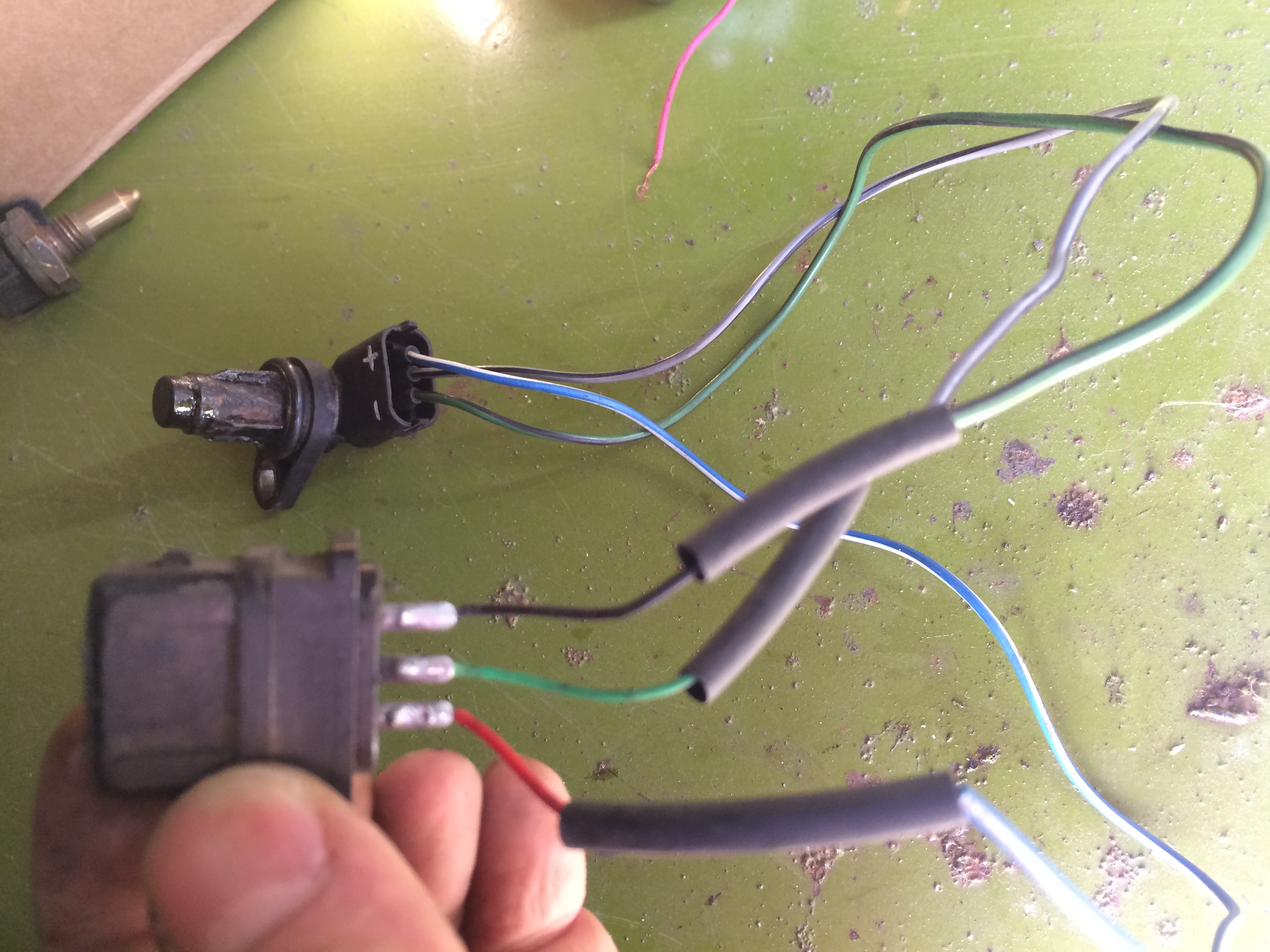

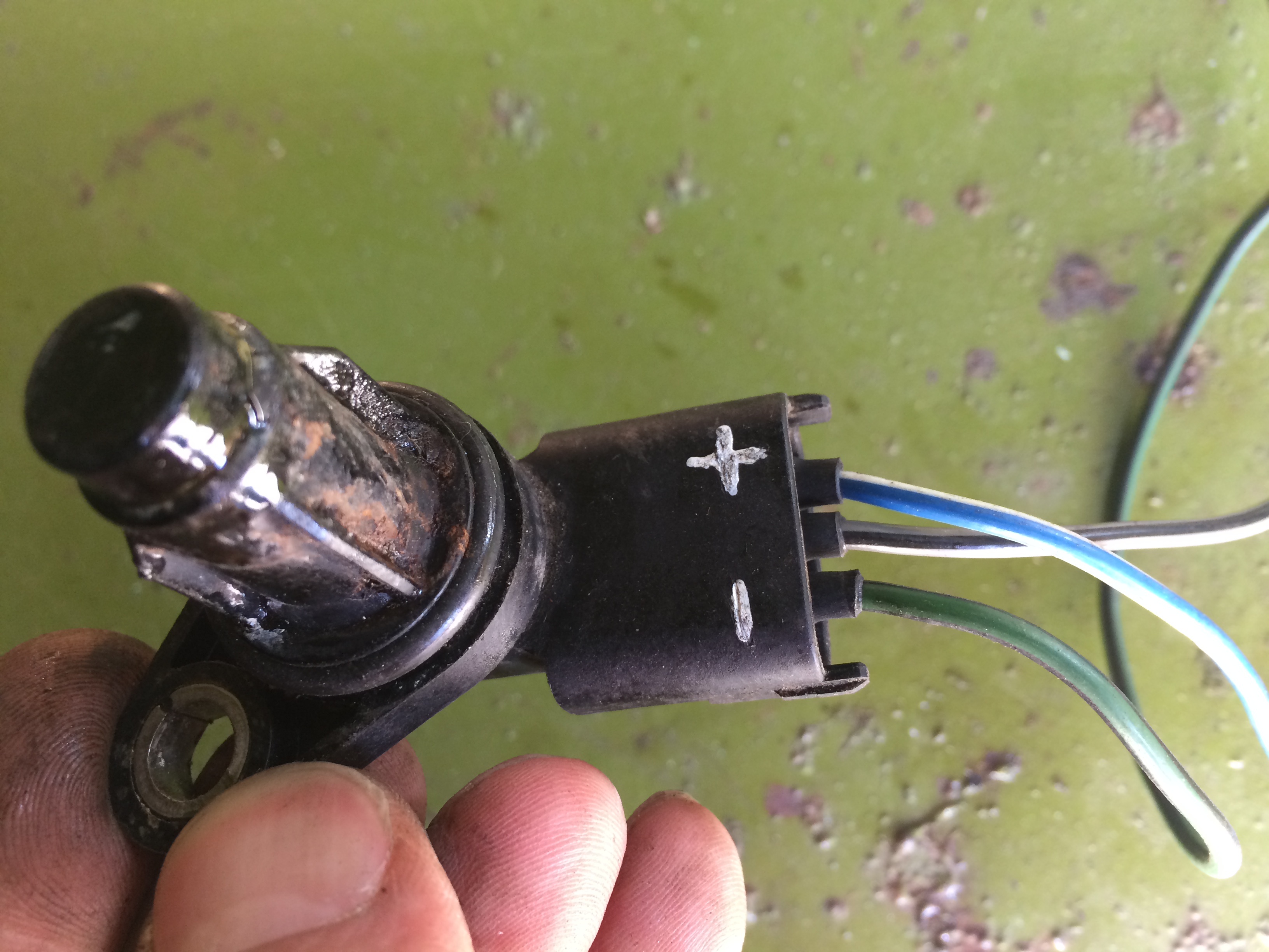

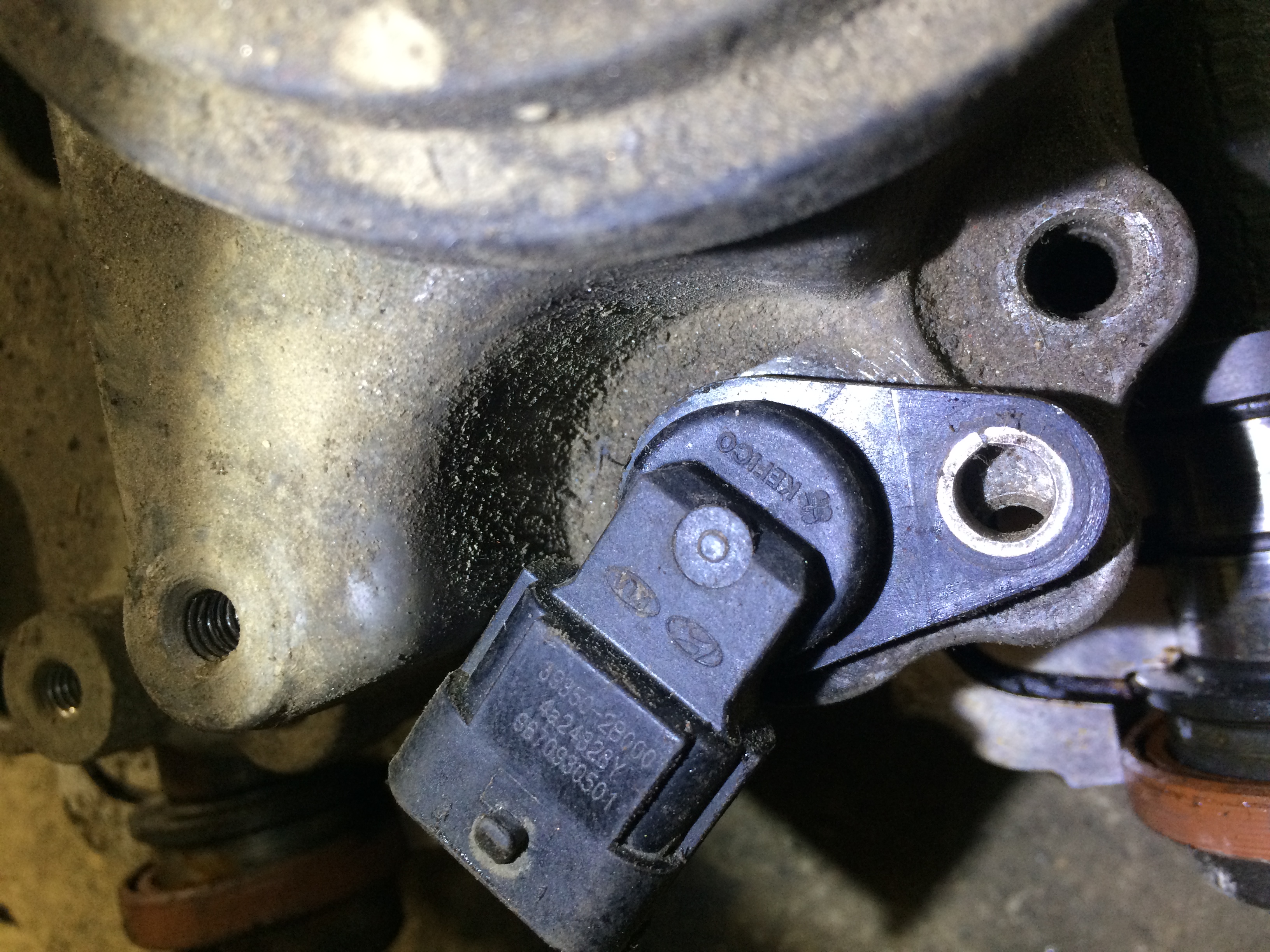

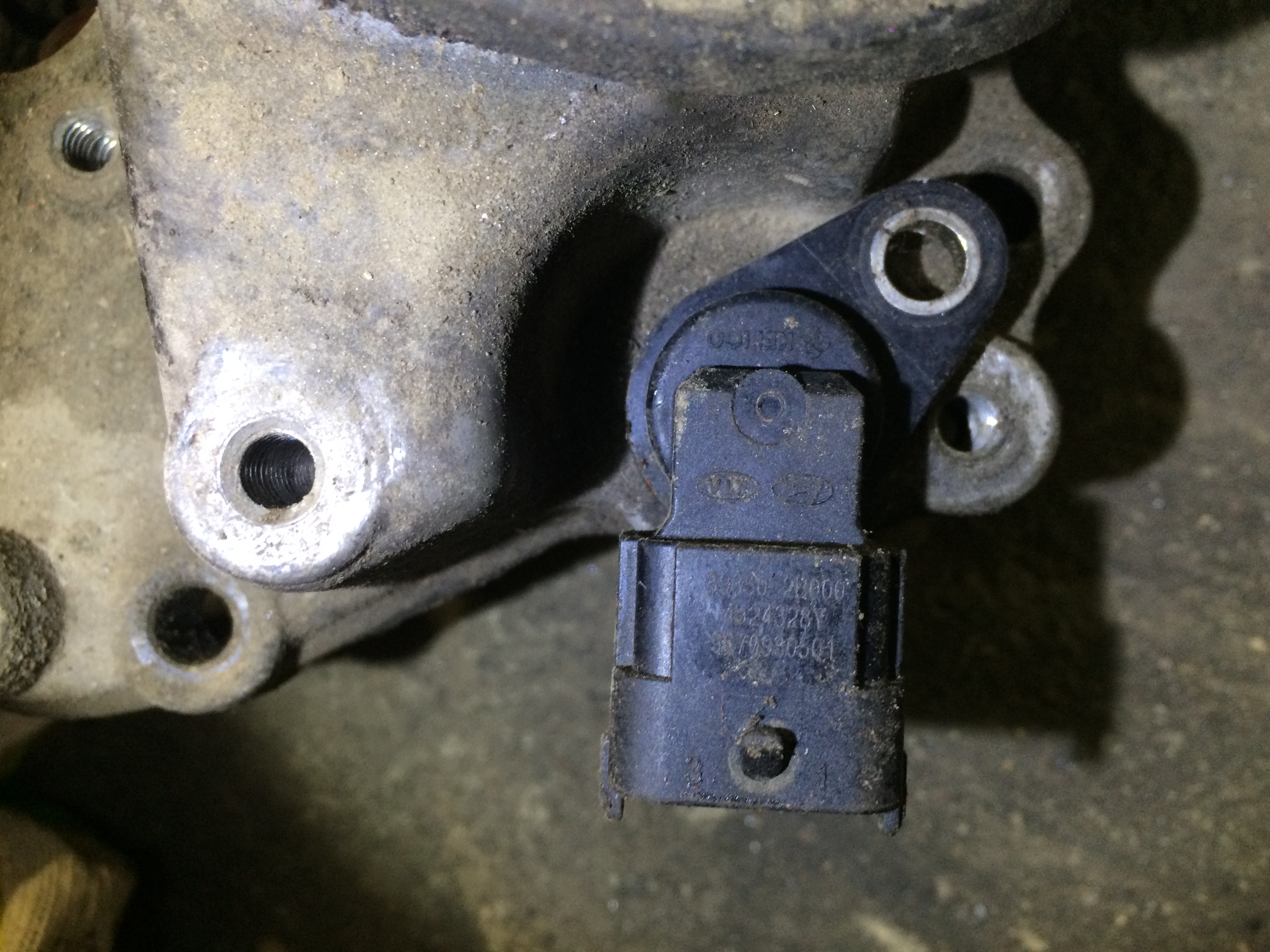

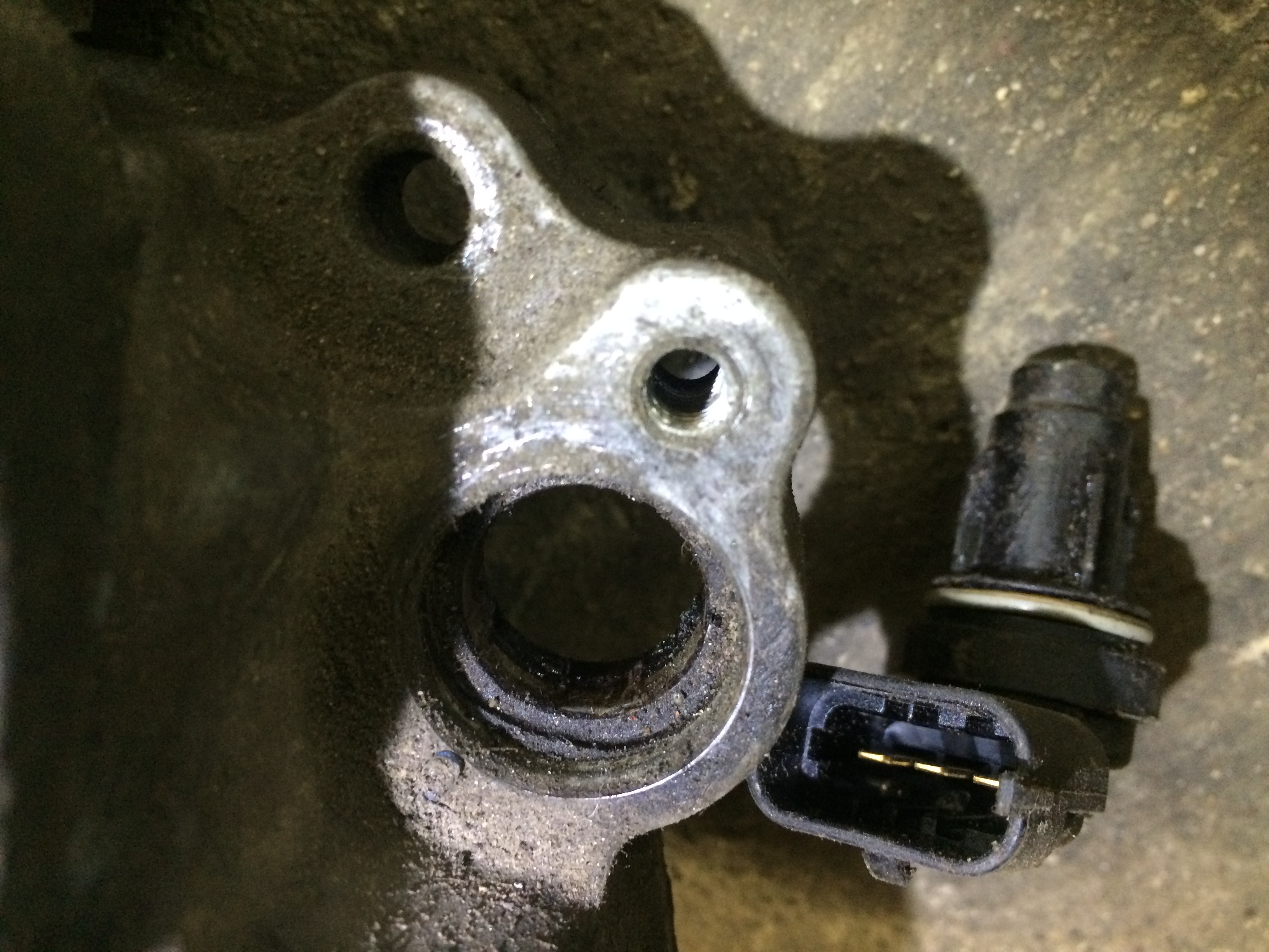

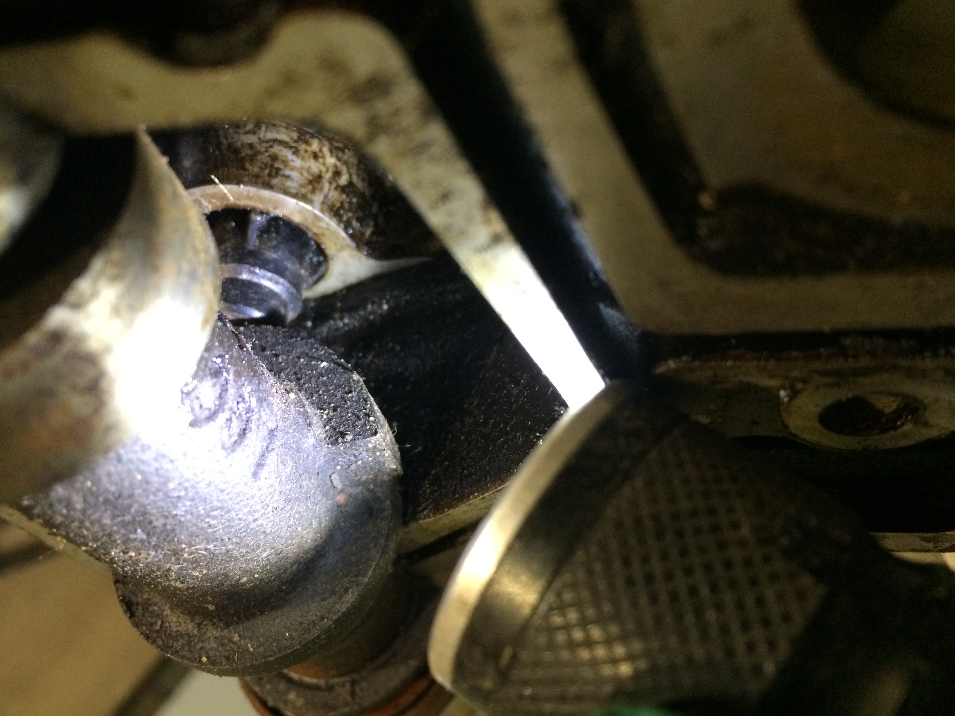

Идеально подходит датчика от Accent/Solaris RBR 1.4 1.6 Kefico 39350-2B000 по длине 28,2 вместо 28 мм и по диаметру. Чуть не подходит по крепежному отверстию. Вы видели на такси (на Солярис) хоть раз вышедший из строя датчик Холла? Я тоже не видел.
Потребуется три контакта "мама", термоусадочная трубка 4 мм и фишка от датчика Холла отеч. трамблера.
Требуется поменять местами контакты сделать перекроссировку проводами первый и третий контакты.

Проверил, заводится идеально.
