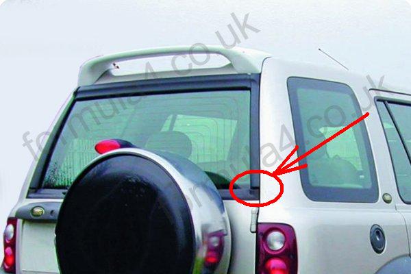

rony написал(а):
Подскажите где его слабое место? Где повнимательнее посмотреть?
Течёт, в основном, вот отсюда:
https://i.ibb.co/4g87RQjd/33930-1.jpg
В принципе так и думал.. Посмотрим чо можно придумать

Нашел и я утечку у себя, только сверху посередине

429 $ без учета доставки и окраски, да накой он такой красивый нужен!!!!  :mad:  :dontknow:

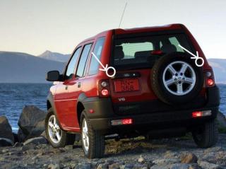

вот и до меня вода добралась, воды стакан!
подскажите кто ремонтировал, как правильно делать! у меня течет http://upforme.ru/uploads/0000/d3/70/33930-1-f.jpg
у меня и влага там и пыль..
ночью просветили фанарем.. оказывается косяки в этих местах.
как бы эти просветы залатать? :dontknow:

у меня и влага там и пыль.. ночью просветили фанарем.. оказывается косяки в этих местах. как бы эти просветы залатать?
Я уже всю голову сломал как устранить течь через эти места, может кто знает способ кроме как герметик под резинку? Прямо расстройство какое-то, дожди все идут и идут, весь багажник в воде.

Можно попробовать убрать эти просветы, регулировкой двери: петель, замочной проушины, демпфера, положением стеклоподъёмника.... муторное занятие, и не всегда помогает из-за деформации уплотнителя.
