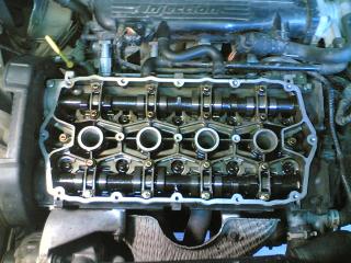

На днях разбирал пол движка :ремень грм снимал и шкивы , вынимал распредвалы  ! А для чего ето делал , сопливилась прокладка(я так думал , а оказался герметик на наших машинках в том месте используеться,вместо прокладки ) ! значит клапанная крышка и потом идет проставка  которая держит распредвалы  и вот под ней должен быть прокладка - герметик , но он был слишком тонкий слой чтоли , и масло попадало на ремень грм и др ремни, а ето не очень хорошо  ! я очистил ,намазал герметиком , но нада аккуратно , потому что там идут маслянные каналы и все собрал обратно ! Теперь вроде все отлично !     (на фото видно только ету крышку котор держет распредвалы и вот как раз под ней сопливилось масло =))    вот как делал не смог сфотаграфировать, сел телефон ,жалко очень ....=((( но так красиво нанес герметик (сделал прокладку так называемую) =)) хе
Не у кого не было такой проблемы !? если конечно кто понял что я тут  попытался объяснить =)))
https://upforme.ru/uploads/0000/d3/70/2/t991181.jpg
Отредактировано Славик (2009-10-17 23:44:32)
была такая проблема (появилась после ремонта у официалов).. очищать муторно элементы от двух слоев герметика, особенно каналы..
То Славик.. какой герметик использовал? на какой элемент мазал герметик?
Проблема с течью из под клапанной крышки или крышки распредвалов - частое явление. Если не течет, а просто потеет - проще забить.
Использовал обычный герметик Permatex -не подделка =) вроде, КРасный- его видно отлично , А наносил на часть которая осталась в машине и потом сверху прикрутил аккуратно крышку ...

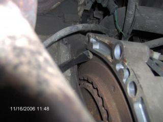

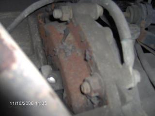

Не смог открутить болт шкива коленвала...  даже трубой... Кто даст совет - как это сделать без пневматического пистолета? )))
Я его открутил с удара. Причём не с одного, и бил тяжёлым молотком-"понедельником". С рычагом аналогично - не получилось.
Не забудь заклинить маховик.
а как его (маховик) заклинить? он же внутри...   В книжке написано: включить высшую передачу и товарищу нажать на тормоз - мне не помогло пока )))
Тоже так пробовали - не помогло  :dontknow:
А заклинить можно так, как на фото - открутить жестяной кожух и заклинить монтажкой. А вообще у ЛР есть приспособа для этого - LRT-12-145...
https://upforme.ru/uploads/0000/d3/70/2/t991240.jpg
https://upforme.ru/uploads/0000/d3/70/2/t295523.jpg
https://upforme.ru/uploads/0000/d3/70/2/t137067.jpg
Спасибо, KVK! Буду пробовать
Да не за что!
Напиши потом - как получилось...
