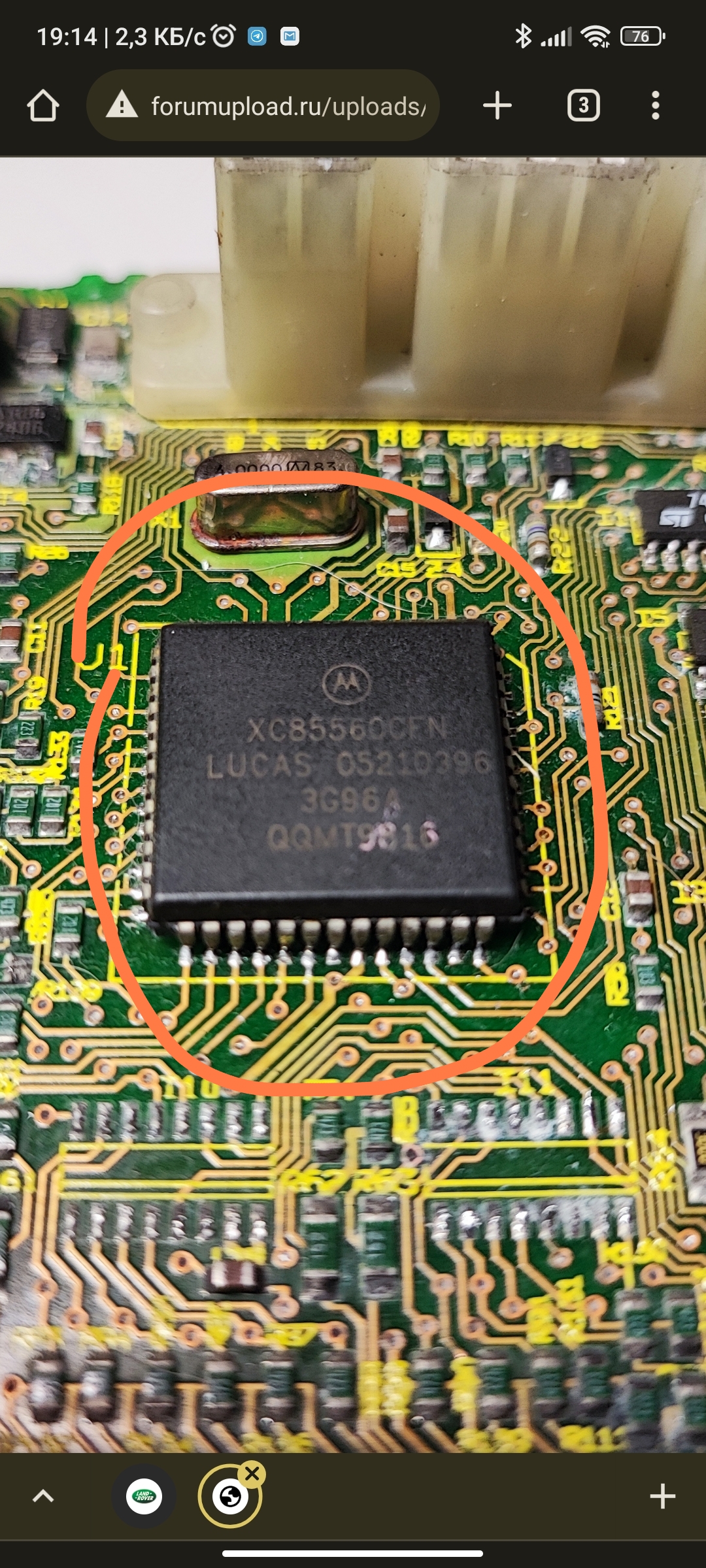

Если вдруг приспичило, то перекидывание этой мотороллы с оригинального на донорский, полностью решает вопрос с запуском и пр.
https://upforme.ru/uploads/0000/d3/70/7690/t199909.jpg
Разве блок CCU не должно быть согласование с иммо? Достаточно просто заменить или что то еще?
с этого момента пожалуйста поподробнее, какой именно вопрос решается?)) и блок CCU кажется связан чипом с ECU.. (надеюсь не путаю)
Решается вопрос безболезненной замены CCU.
Т.е донор встанет как родной блок для конкретной машины
Он собственно родным и станет, после перекидывания мотороллы
Если родная старуха (#микруха) живая конечно

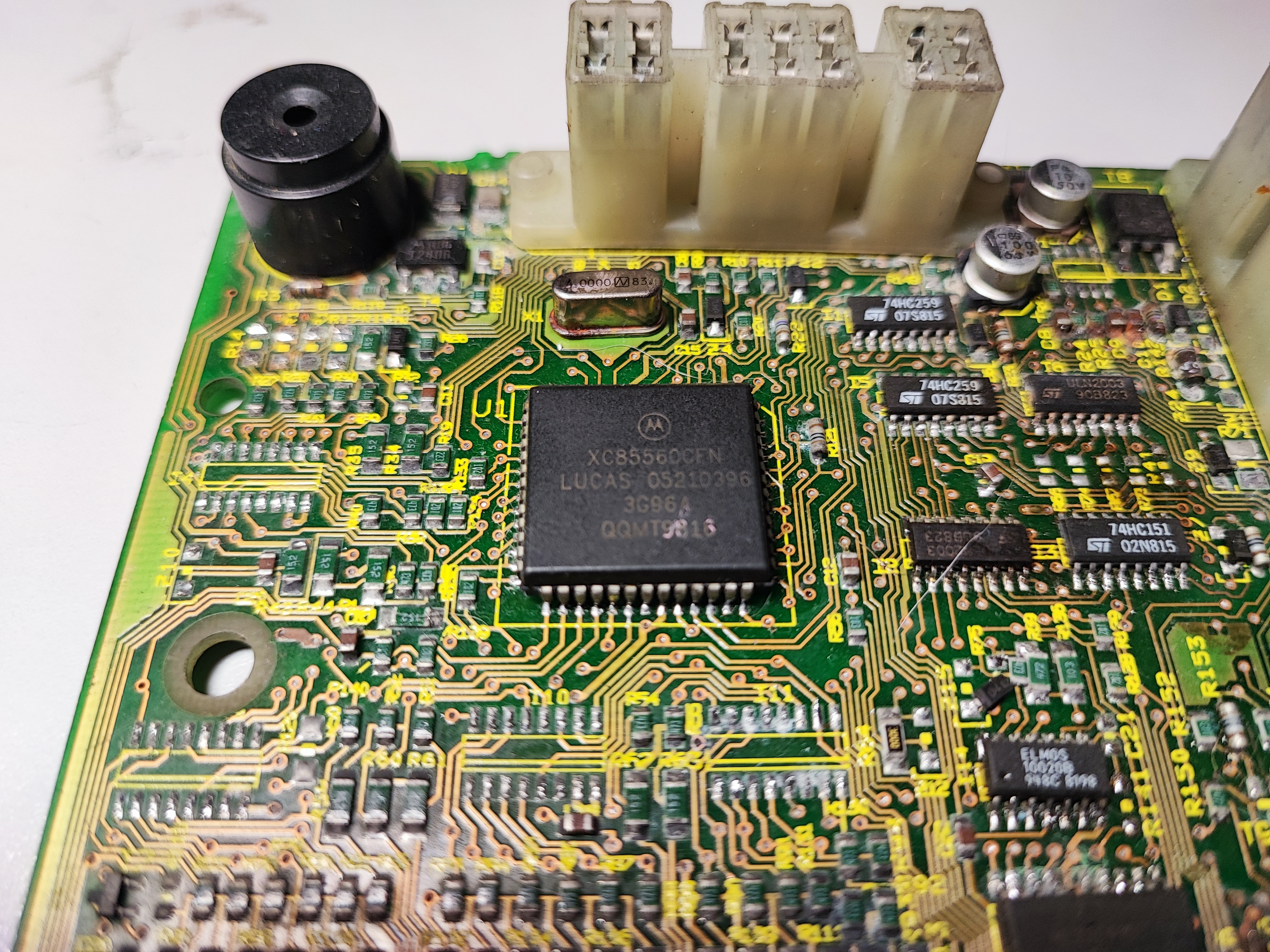

А, ну т.е. тут так же как и с блоком ECU,  можно поставить донорский блок,  но необходимо перепаять, микросхему (мотороллу) верно? На фото непонятно какая из них..
Да, все необходимые данные хранятся там...
https://upforme.ru/uploads/0000/d3/70/7690/t159739.jpg
